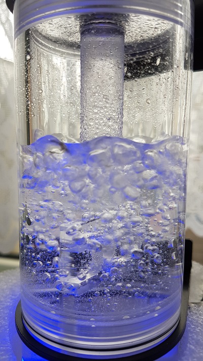

stehe vor dem selbe Phänomen , Pumpe saugt aus dem AGB witzige Luftblasen , testweise nur AGB und VPP im Loop [VPP@2600 rpm] , Wasserfall im AGB gefällt mir ;)
hoffe wenn ich CPU/GPU block dazwischen einsetzte wird etwas ruhiger im AGB ,AGB füllen über dem Steigrohr ist auch nicht einfach, vielleicht filter hilft hier etwas [agb Ausgangsseite AGB->PUMPE] ?
Blubbert ja ordentlich. :d
Würde etwas mehr Wasser rein machen. Und ja, wenn man so einen Schwamm hat, den könnte man sich auch anpassen.
