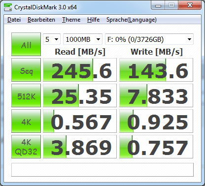

Hier die Benchmarks (Stripe-Size 64kB, Dateisystem NTFS, Sektorgröße 4k) :)
Write-Cache ist sowohl in Windows als auch in den Controller-Optionen vom Rapid Storage Manager aktiviert, da ich eine USV habe und ohne Write-Cache die Transferraten teilweise stark schwanken.
Das Initialisieren hat übrigens ~5 Tage gedauert (mit Pausen von ~9h in der Nacht, ohne Write-Cache dauert's nochmal länger).

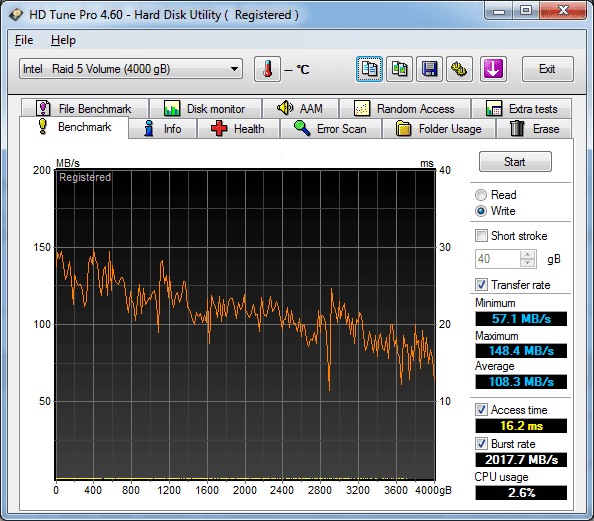

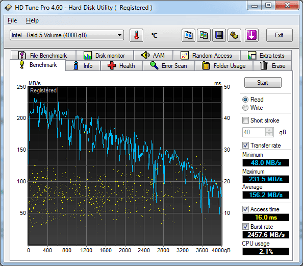

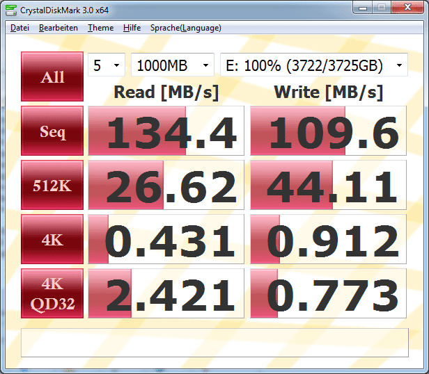

Mein RAID5 mit 3 W20EARS ist zwar deutlich schneller, aber ich habe ein merkwürdiges Problem.
Hab' jetzt Daten auf dem RAID und die Performance hat sich deutlich verschlechtert. In Crystal Diskmark und auch im HD Tune Pro File Benchmark bekomme ich nur noch ~130 MB/s lesend (zuvor ~230 MB/s) und ~90 MB/s (zuvor ~140 MB/s) schreibend.
Im HD Tune Pro Benchmark verläuft die Read-Kurve aber so wie auch zuvor (max. ~230 MB/s lesend, im Durchschnitt ~160 MB/s). Was könnte die Ursache dafür sein?

Handle: Das ist doch logisch: Festplatten werden immer von außen nach innen beschrieben, somit nimmt auch die Umfangsgeschwindigkeit und damit alles andere von außen nach innen ab. CDM erstellt ja immer auf dem freien verfügbaren Platz seine Benchmarkdatei in der entsprechenden Größe, sodass, wenn der Speicherplatz zum großen Teil belegt ist, diese Testdatei ganz innen liegt und somit die Ergebnisse nur entsprechend langsamer ausfallen. Bei HDTune nimmt die Geschwindigkeit genau deswegen nach hinten hin ja auch kontinuierlich ab. Du musst dir vorstellen, dass CDM praktisch immer, sofern keine große Fragmentierung vorliegt, in dem Bereich testet, wo Platz ist, also immer nach den Daten.
Habe das auch mal simuliert: Habe einfach von den h2testw-Dateien die letzten 3 gelöscht, sodass die letzten ca. 3GB für die Testdatei frei waren. Das Ergebnis sieht dann so aus wie auf dem Screenshot unten. Also kein Grund zur Beunruhigung.
casio10: Womit und an welchem Controller hast du denn das Raid5 erstellt? Wie du siehst, ist das mit einem geeigneten Controller kein Problem...
