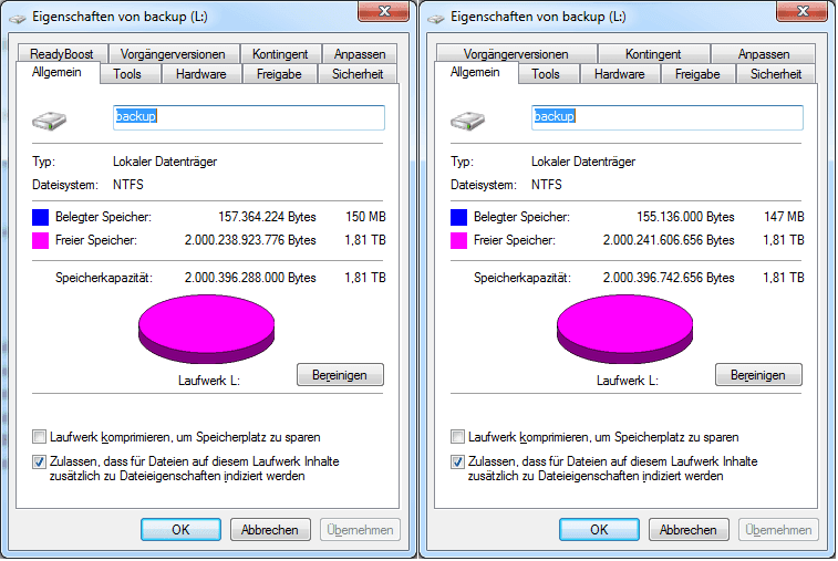

Also da ich ja inzwischen auch schon einige WD20EARS besitze und mich eigentlich noch nie um dieses Thema gekümmert habe, wollte ich es jetzt trotzdem mal wissen. Bisher hatte ich immer mit dem Acronis Disc Director 10 partitioniert und formatiert. Ist halt sone Gewohnheitssache... Bisher hatte ich noch keine Probleme, weshalb ich das immer so gemacht habe....
Da hier einer meinte, dass er mit dieser Partionierungsart Geschwindigkeitseinbußen hätte, habe ich heute auch mal einen Test gemacht, da ich zufällig mal wieder eine leere WD20EARS beim Wickel hatte.
Setup ist die WD20EARS in einem Dawicontrol DC-8310 NDAS, 3.5", USB 2.0/Gb LAN/eSATA, welche ich zuerst mit Acronis partitioniert und formatiert habe und hinterher mal mit der Datenträgerverwaltung von Win7. Als Clustergröße habe ich bei beiden die NTFS-Standardgröße von 4kb ausgewählt. Angeschossen ist das NDAS über eSATA (1m Kabel direkt ans Mainboard).
Ergebnis: Nach der Win7-Partitionierung steht ungefähr ein halbes Megabyte mehr an Speicherplatz zur Verfügung. Die Geschwindigkeit ist allerdings in keinster Weise beeinflusst worden. Also kann man mehr oder weniger daraus schließen, dass da viel Wind um ein halbes Megabyte Speicherkapazität gemacht wird. Da fällt mir nur ein Zitat ein: "Faszinierend..." ;)
boah eh ganze 3MB mehr :eek: :d

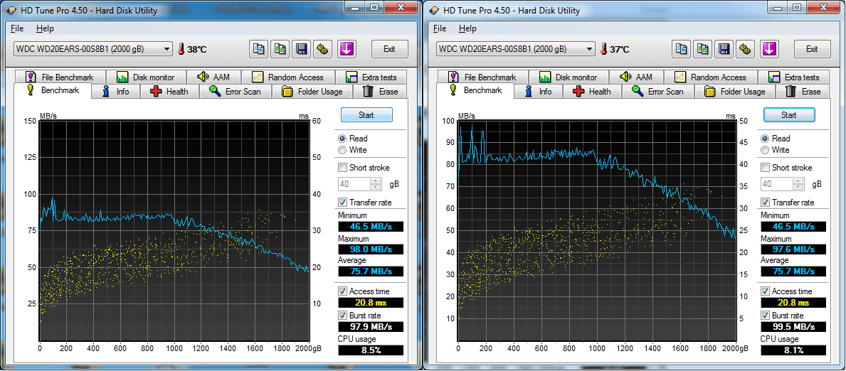

@Andichen
Kannst du auch mal die Schreibleistung bei beiden Platten messen?
Ich hab übrigens mal das gleiche bei 2 Intel Postville getestet. Ob mit oder ohne Alignment hat sich absolut garnicht in der Leistung ausgewirkt.

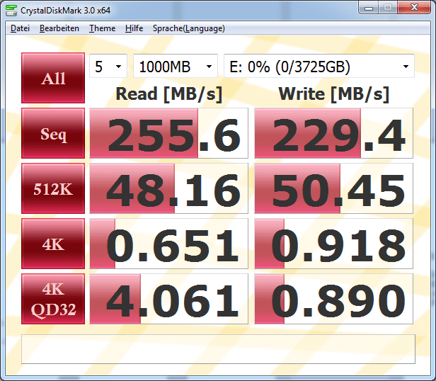

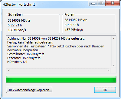

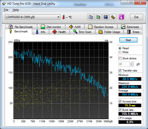

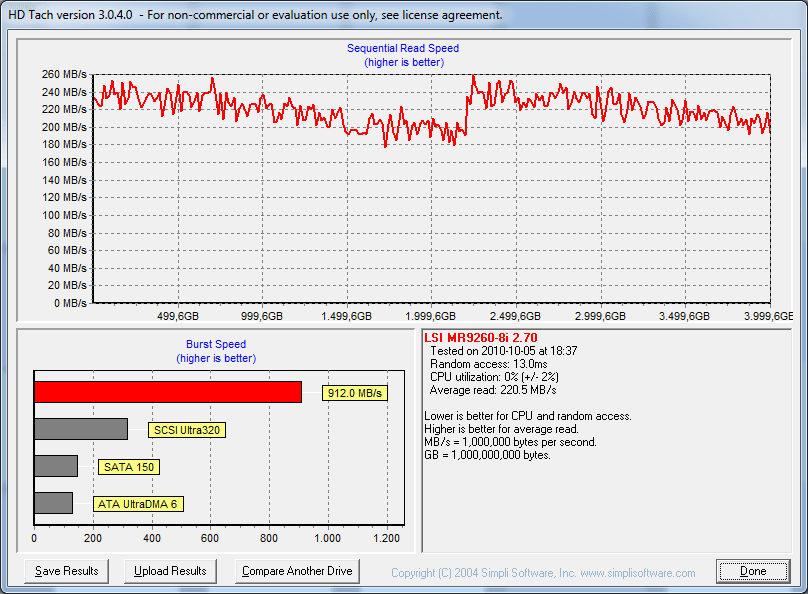

Hab' 3 WD20EARS erstanden und lasse den RAID5-Verbund gerade initialisieren (man, das dauert ja über einen Tag!).
Kannst du dann davon bitte mal ein paar gängige Benchmarks machen? Also z.B. HDTune, HDTach und CrystalDiskMark. Danköö! ;)
Edit: Hab meine mal angehängt... ;)
