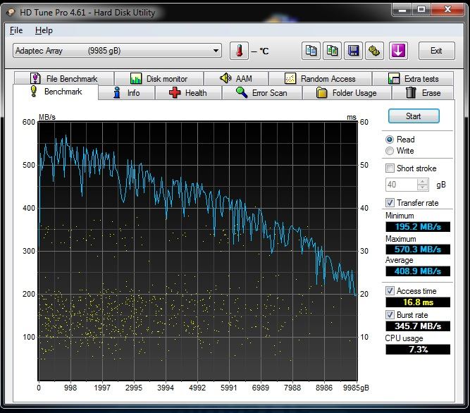

na bitte geht doch C6 mode war im bios an...

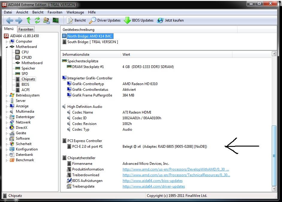

hi , hab ein zotec e350 der pci x16 slot ist technisch nur mit x4 angebunden
sehen kannst du das auch in aide64 extreme edition, motherboard, chipsatz dann oben nord bridge auswählen dann steht irgentwo in der liste pci express controller bei mir steht dan pci x4-- belegt@ x4 (adaptec raid 6805) .
Der Adaptec-Controller tauch dort merkwürdigerweise nicht auf.
Ich hätte auch einen Slot, der wohl nur mit 4x läuft, aber ich würde wenn ich es schon teste gerne sicher sein...
hmmmm unter der south bridge evtl ?
häng mal den screen vom msi e350 board an ,wo der controller verbaut ist
bei mein anderen board stehen an der stelle die belegungen von lan controller x1 ,graka x16 und nec usb 3 controller x1

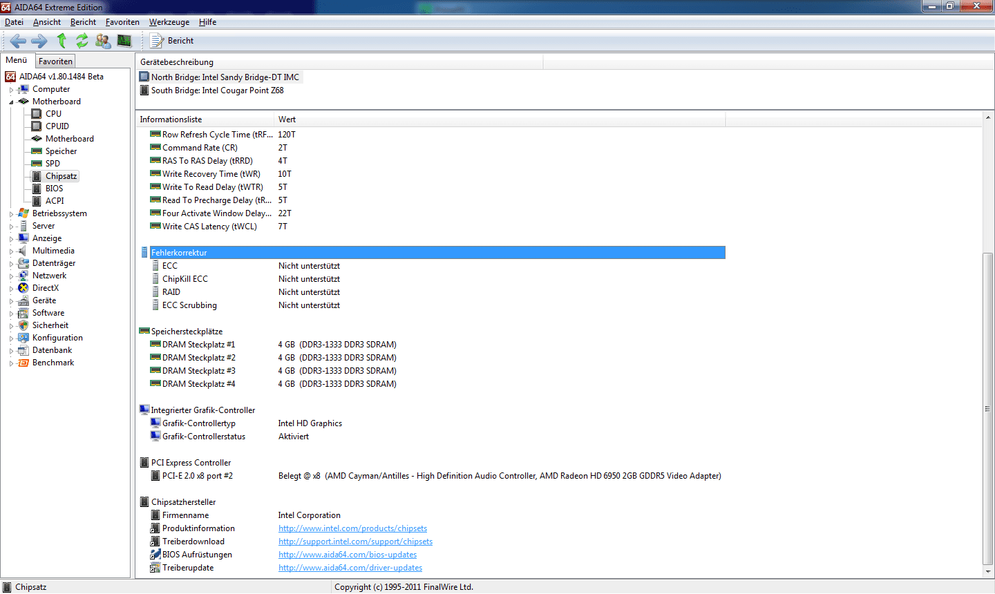

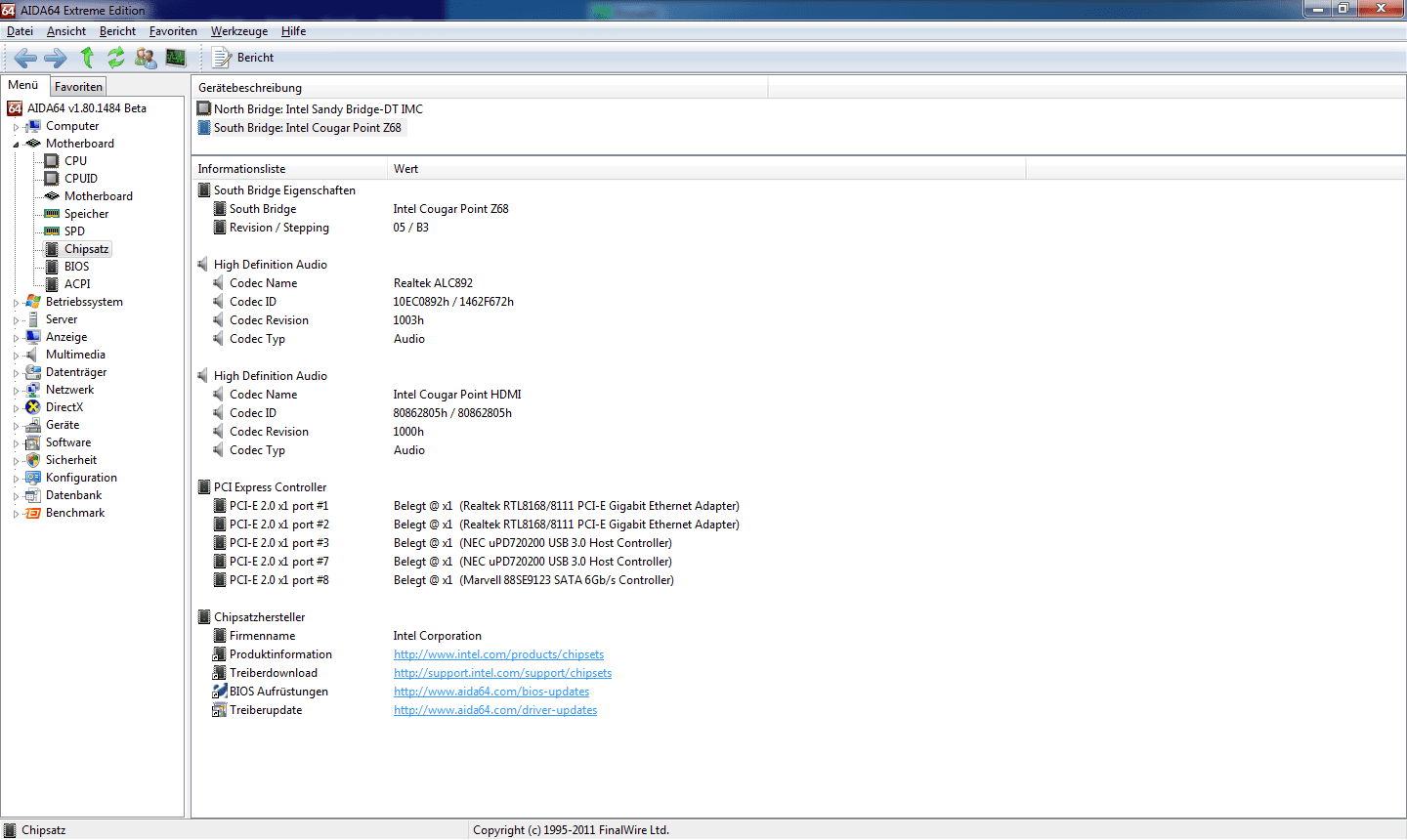

Natürlich habe ich überall geschaut :)
