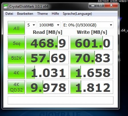

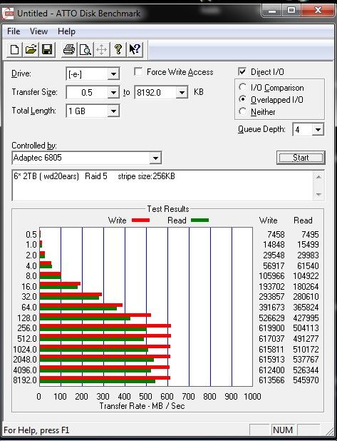

hi, so habe mal mein erstelltes Raid gebencht
erstma was zum System:
-seasonic s12 ll 380watt nt
-4gb ddr3 1333 ram
-msi e350ia mainboard (brazos )
-dvd brenner
-2,5" wd3200bevt sys hdd
-windows 7 U 64bit
Verbraucht im idle um die 18 watt
dazu kommt:
-Adaptec 6805 Raidcontroller( passiv gekühlt 64grad, ist das ok ?)
(läuft wegen dem Mainboard nur im X4 mode)
-6 * wd20ears Green hdds (00mv nochwas ) mär/11
erstellt wurde ein Raid 5 aus den 6 hdds mit einer stripe size von 256Kb
momentan ist es leer.
achso verbrauch im idle: 48watt
Robocop1981: Die benches von Crytal sind jedenfalls nicht zu brauchen, die sind bei mir immer ca. 100-150mb/s zu hoch.
Nimm mal HD Tune und mach dort nen Read Bench. Die AVG Geschwindigkeit ist wichtig, nicht was das RAID am Anfang bringt ;) Der Anfang ist schnell beschrieben... ATTO kann ich nichts zu sagen...

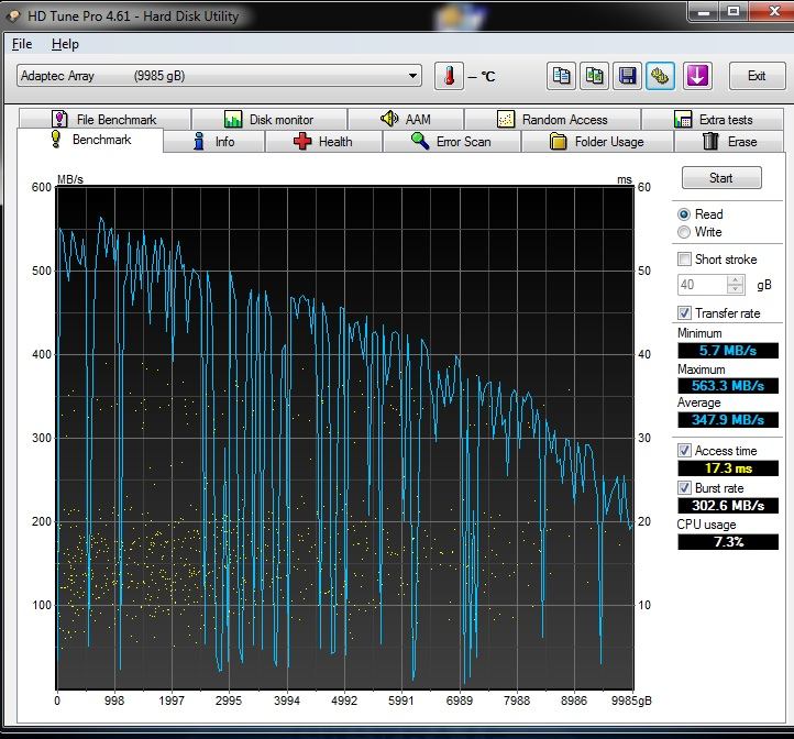

nen scren von hdtune mit einer blocksize von 8mb
da passt doch was nicht der Raidcontroller geht wärend dem testen mehrmals in so ne art standby( das rote led lauflicht geht am controller an ) und die Transferrate bricht stark ein.
kann das jemand bestättigen ?
vielleicht hängt es mit ner prioritäts einstellung zusammen im controller bios.

Na hoppla...hast du mal ein paar Daten auf/von die/den Festplatten kopiert/gelesen? Passiert das dabei auch? Komisch, Atto sieht ja gar nicht mal so schlecht aus...
