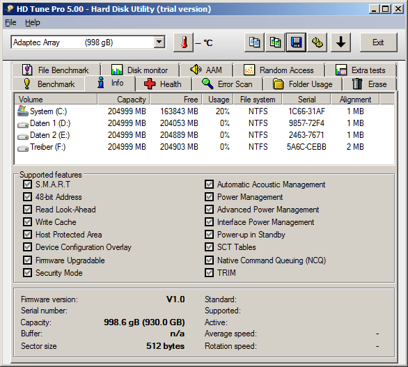

Adaptec 6405 geringe Leserate
Hallo, bin neu hier bei euch, aber ihr scheint euch recht gut auszukennen was die Controller angeht.
Somit auch gleich zu meinem Problem ;) Ich besitze seit ein paar Tagen einen Adaptec 6405 und betreibe an diesem ein Raid 5 aus 3 * Seagate 500 GB Platten (Modellreihe ST500DM002-1BD14) Das Mainboard ist ein Asus P8Z68-V LX, der Controller steckt im PCI 16x Express Slot und scheint auf den ersten Blick auch mit 8 Lanes angebunden zu sein. Das Problem hierbei ist, ich bekomme mit HDTune AS SSD sowie ATTO sehr unterschiedliche Leseraten angezeit, die Schreibrate jedoch bleibt bei allen Benches ungefähr gleich ca 250 - 270 MB/s. Nach ewiger Fehlersuche bin ich nun mit meinem Wissen am Ende und hoffe ihr könnt mir helfen, woran können diese sehr unterschiedlichen Werte der Benchmarks liegen? Folgende mögliche Feherlursachen konnte ich bisher erkennen:
1. Gerätemanager zeigt den Raid Verbund ohne Schreibcache an (Laufwerke / Array), obwohl der Schreibcache im Controller aktiviert ist, diese Einstellung lässt sich über Windows nicht ändern.
2. Die Benchmarks sind fehlerhaft und ermitteln die Werte nicht korrekt.
3. Festplatten sind mit Controller inkompatibel (denke eher unwahrcheinlich Raid Status ist Optimal)
4. Das Alignment von 1 MB (teilweise 2 wieso gute Frage) verursacht die Probleme, im Controller steht die Stripe Size auf 256 KB
5. Das Problem besteht da schon ein System auf den Platten läuft und die Werte somit nicht mehr korrekt ermittelt werden.
6. Bios des Controllers ist noch nicht die aktuellste Version.
7. Jemand hier im Forum sagte, dass erstellen des Raids im Controllerbios und nicht über Windows verursacht diese Werte, ich persönlich denke nicht dass es daran liegt, ein Windows installieren um Raid für den Controller einzurichten wäre doch sehr komisch, aussschließen will ich es aber nicht.

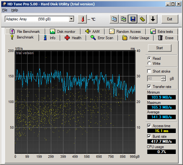

Anmerkung die Linie des Benchmarks beim HD Tune erinnert mich mehr an eien SSD als an normale HDDs, da kaum ein sinken der Übertragungsrate zu beobachten ist, auch wenn dies technisch bedingt der Fall sein sollte. Die leserate könnte auch von nur einer HDD stammen ...

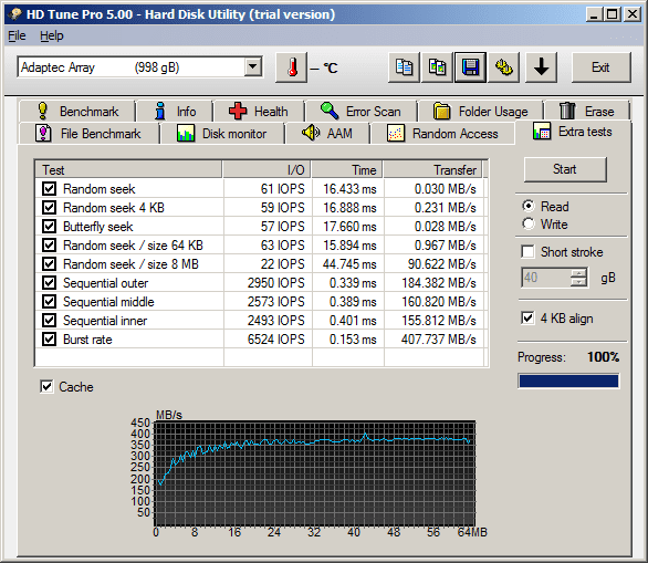

Jetzt noch ein paar Screenshots zum nachdenken und besserem Verständnis.
HD Tune Pro:

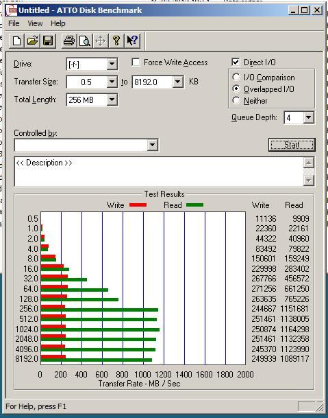

Atto:

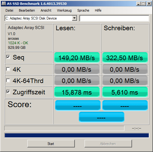

AS SSD:

Stell bei Atto bei "Total Length" mal 1GB oder 2GB ein. Da wirst du dann sicherlich auch auf weniger kommen. Da der Controller 512MB Cache hat, misst Atto bei der 256MB-Einstellung nur darin und nicht auf den Platten. So kannst du aber sehen, dass der Cache an ist. ;) Finde es auch etwas ulkig, dass da offenbar nicht viel mehr als 150MB/s beim Lesen rumkommt. Im Seagate-Datenblatt steht ja was von durchschnittlich 125MB/s für eine Platte trotz 16MB Cache und einer Datenscheibe. Glaube aber nicht so recht, dass das der Durchschnitt sein soll. Hast du mal eine einzelne Platte gemessen, das wäre gut, wenn man das mal als Vergleich hätte. Also so rein vom Bauchgefühl hätte ich bei der Konfiguration als Startwert schon so um die 200MB/s erwartet, vor allem auch wegen der 7200U/min. Meine 2,5"-WD-Black mit einer Scheibe, 16MB Cache und 7200U/min fängt auch bei etwas über 100MB/s beim Lesen an, das sollte die Seagate daher eigentlich auch schaffen.
Die letzte Firmware ist auf dem Controller? Ansonsten kann man eigentlich nur spekulieren, kann natürlich auch am Zusammenspiel von Controller und Platte(n) liegen... Sicherlich wird auch gleich was von wegen 4K-Sektoren gesagt werden, da weiß man ja leider immer nicht so genau, wie sich das im Einzelfall konkret auswirkt...

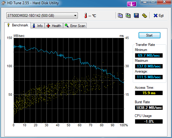

Das mit der einzelnen Paltte ist eine gute Idee. Werde das direkt mal testen. Ok ein Fehler schonmal weniger, der Atto Bench liefert bei 1GB Lesen ebenfalls die 160 MB auch wenn es teilweise bis 200 MB steigt. Wenn ich genauere Werte einer Einzelplatte besitze melde ich mich nochmal.
So habe eine der Platten nun einzeln getestet, die Werte sehen sehr gut aus. Was die Vermutung noch verstärkt dass etwas nicht stimmt.

Also hat niemand eine Idee was es mit der schlechten Leserate bei mir auf sich hat?
Es gibt derzeit noch keine 4K Festplatten, die sich als 4K Platten nach außen zu erkennen geben. Somit kann derzeit kein Controller der Welt 4K Platten anders behandeln, weil er diese nicht als solches erkennen kann :)
Frage zur Initialisierung:
Man sagt so einfach "Ist komplett initialisiert"... welche Initialisierungsmethode hast du denn gewählt?
Und was für Werte erwartest du überhaupt?
