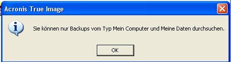

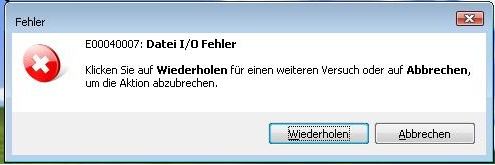

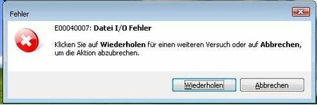

Ich hab von meinem Rechner eine komplettes Backup mit Acronis True Image auf meine externe Platte gezogen. Soweit so gut. Validierung ist ohne Fehler durchgelaufen. Am Freitag konnte ich noch in das Backup schauen und einzelne Daten rauskopieren, wie das halt immer ist hab ich ein paar Daten vergessen und jetzt komm ich nicht mehr ins Backup rein.....mounten der .tib Datei geht auch nicht. Die Fehlermeldungen hänge ich unten an.
Kennt einer ein Programm um die tib Datei zureparieren oder sonst eine Idee wie ich einen Ordner innerhalb der Datei komme?

Ist das Image zurzeit auf einer externen Festplatte? Wenn ja, versuche mal das Archiv auf eine interne Festplatte zu kopieren. Ansonsten: Wenn das Image defekt ist, dann ist es defekt. Gibt kein Programm zum Reparieren von TIB-Images.
Ja ich bin auch davon ausgegangen das defekt defekt ist....aber die Hoffnung stirbt zuletzt.
Beim Kopieren passiert folgendes:
Kann nicht kopiert werden: Die Datei oder das Verzeichnis ist beschädigt und nicht lesbar.
Somit kann ich das Image in die Tonne treten.
