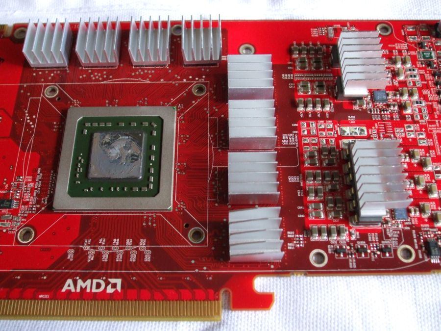

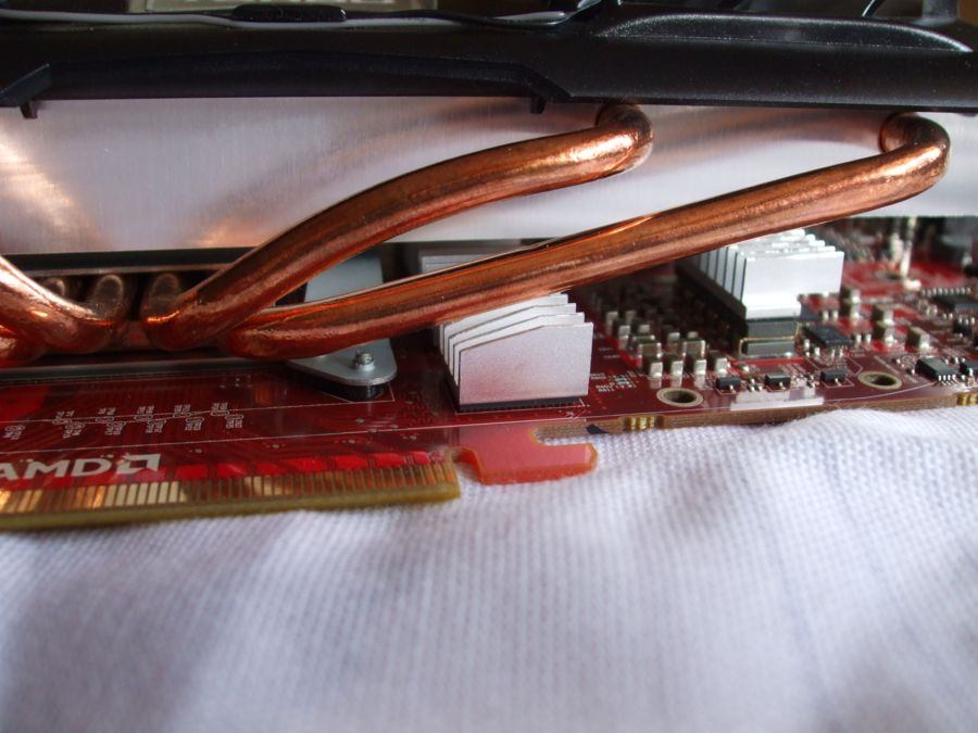

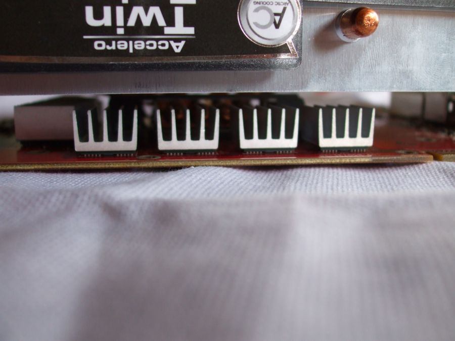

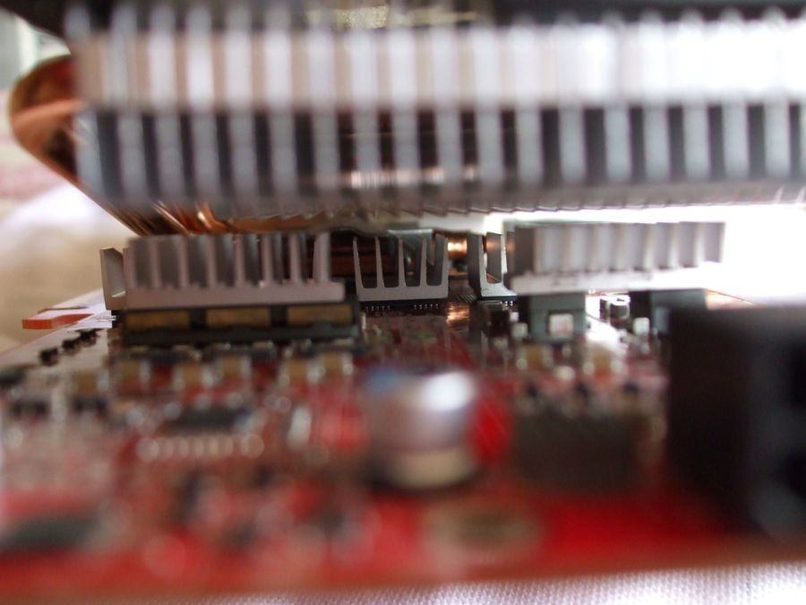

Hi, ich habe die GraKa nun ausgebaut und ein paar Bilder gemacht.
Der Kühler ist auch schon ab und die RAM und SpaWa Kühler gingen recht schwer runter.
Wenn mir nun einer sagt, dass der Kühler falsch drauf war, wäre ich schonmal zu frieden.
Übrigens, der Wert, welcher in den Temps so hoch war ( über 100 °C ) wird im Everest als MemIO ausgelesen.
Welche Temperatur ist damit gemeint?
Ohjie, ich habe gerade im PCGH ein TUT gefunden und ich denke, ich weiß wo der Fehler liegt. Die RAM Kühler sind NICHT auf den RAM's.
Oh man, so ein Mist........
Na vielleicht bekomm ich die GraKa wieder hin.
Oder könnte das ein größerere Schaden sein?

Die RAM Kühler sind auf den RAM-s aber die VRM Kühler sind nicht auf den VRM-s.
Die kleinen passiven Kühler für die VRMs kannst du bei einer HD4870 vergessen.
Den Fehler haben schon viele gemacht und danach ist die Karte abgeraucht .
Das einzgie was dir hier übrigbleibt ist eine neue Grundplatte zu besorgen oder einen Thermalright VRM R1 oder R2 zu nehmen.
