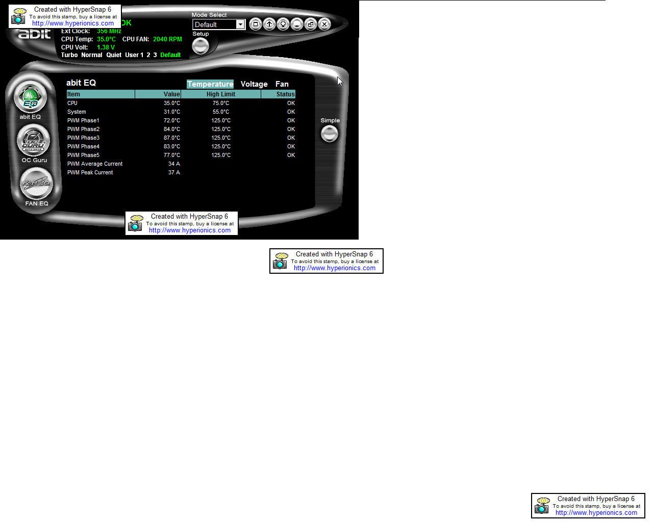

Und so siehts aus wenn ich alle Lüfter bei 18°C Raumtemperatur auf Vollgas laufen lasse:
Ach ja Rechner war ca. 20 min an.

Wer nett wenn du deine Temps auch mal posten würdest, so mit 40er drauf und ohne Wärmestau..
Ah sorry, hatte keine Zeit, den Thread durchzulesen bis jetzt...
Werte wie folgen, alles Idle:
CPU ~30°C
System ~35°C
PWM zwischen 45 und 50°C, Nr 1 am heißesten, 5 am kühlsten
Stromverbrauch ~10 Ampere
CPU-Lüfer ist ein Zalman CNPS 9700, darüber hinaus habe ich 6 120m Lüfter im Gehäuse, und den 40mm auf der NB.
EDIT: BIOS ist 12B06...konnte mich bis jetzt noch nicht dazu überwinden, 1.3 Final zu flashen...die beiden 1.3 Betas waren für mich jedesmal ein Griff ins Klo, da bin ich vorsichtig...

die temps sind schon bissl komisch hoch
ich mein ok durch die btx geschichte gehen die temps höher als bei anderen
aber du hast lüfter drauf und alles
und das eben wundert mich
oder deine lüfter bringen net soviel...haste mal unter die kühler geschaut und das wärmeleitpad gg wlp ala arctic silver 5 getauscht ?

@ I/O sind das deine Temps im IDLE? Die Tempsunterschiede sind schon ein bisschen seltsam.

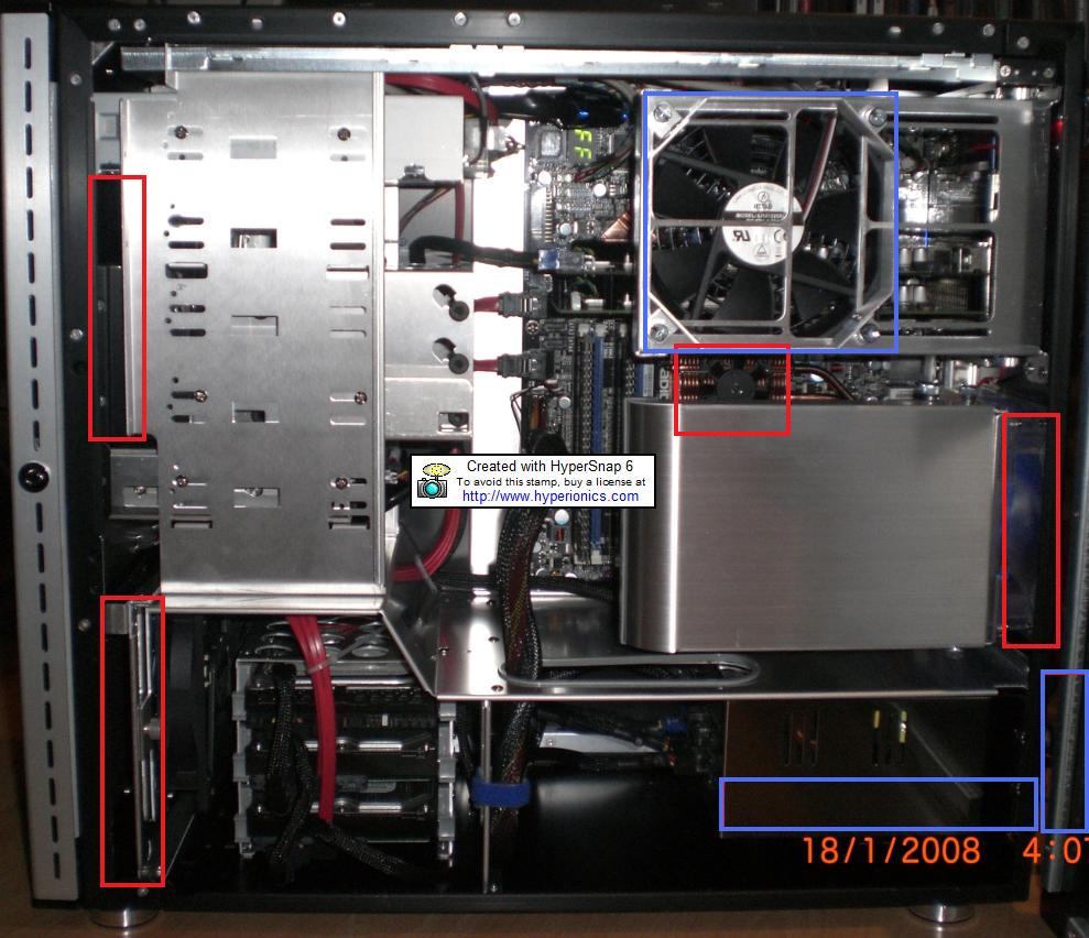

Und... guckst du hier:
Blau ist rein / Rot raus - alles 120er

blau rein rot raus ?
oha
ich würde die beiden 120er vorne reinziehen lassen und evtl noch den 120er seitlichen in der seitenwand rein
alle anderen raussaugend
*grad mal nachdenkt*....hast du das nt umgebaut ? weil normal saugt es unten luft an und transpotiert diese nach aussen
temps höher bei btx bauweise, weil so das prinzip der heatpipe nicht so ganz optimal funktioniert wie es das in der atx bauweise tut (flüssigkeitsverlagerung und wärmeabgabe ect)
den kleinen lüfter auf der heatpipe würd ich auf die heatpipe blasen lassen und evtl sogar durch nen 50er oder 60er ersetzen

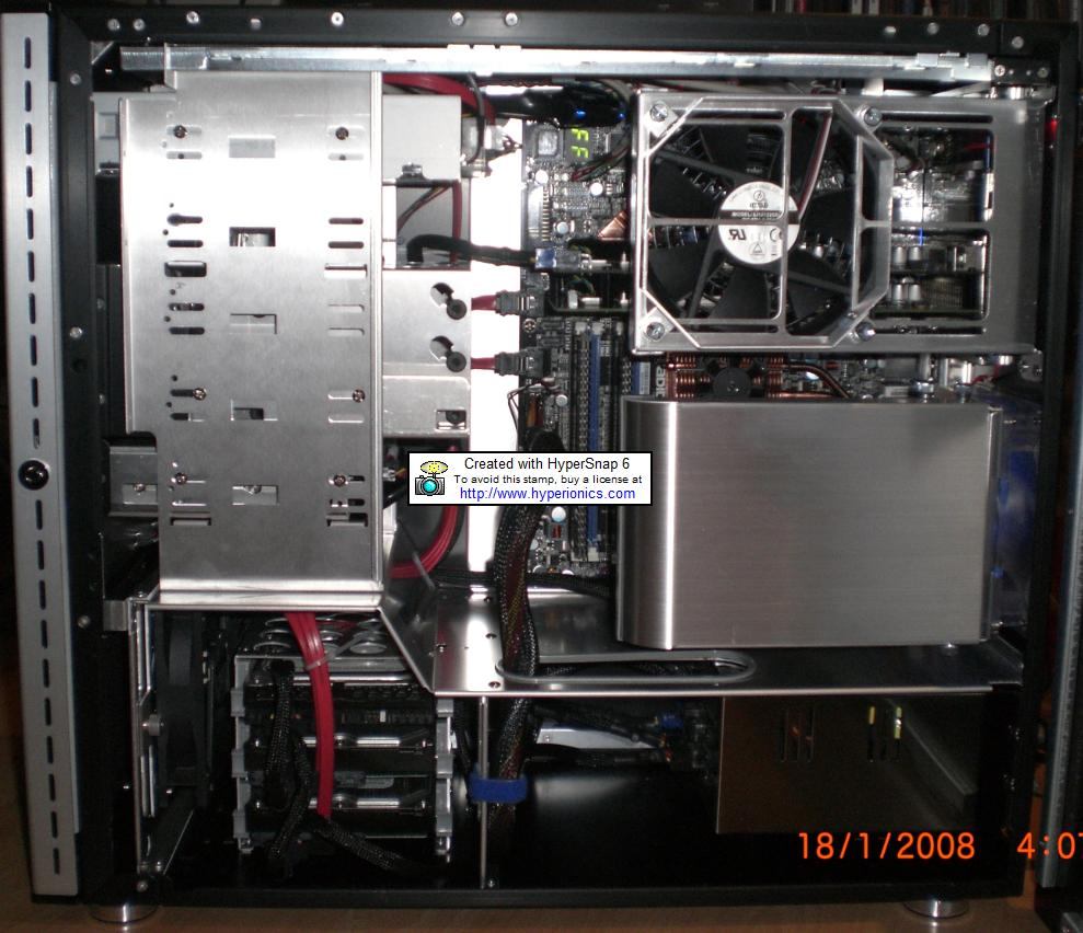

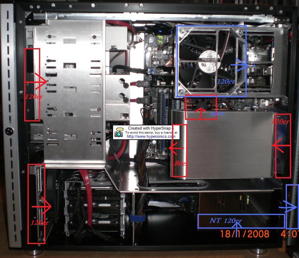

UPSSS!!!!
Tut mir leid plagestonecold, es war schon spät und ich verpeilt.
Und du tippst mir hier die Tips wie ein Weltmeister runter.
Tut mir leid nochmal, ich habs natürlich vertauscht.
ROT rein / BLAU raus ! Und der 40 blässt auf die NB.
Sorry, sorry, sorry, sorry, sorry :stupid:
Nochma kurz:
CPU wird von dem hinterem 120er teils Passiv angepustet (sitzt nicht direkt auf dem Infinity).
Und auf dem Infinity drauf, auf der vorderen Seite (zur Front), hab ich noch nen 80er der die warme Luft abziehen und nach vorne weiterleiten soll.
Der Kreislauf soll ja von hinten kommend nach oben zu den Grafikkarten und dann vom seitlichen 120er raus wirken.

das was du da machst sieht er nach Wärmestau & Luftverwirbelung aus.
versuche mal den blauen 120er reinblasend, den hinteren roten 120er+80er rausblasend! und falls möglich noch einen kleinen 40er auf die PWMs auch rausblasend!
zudem sollte der 40er auf die NB blasen.
Gruß modix

@ i/o
kein ding ;)
aber probiers mal so wie ich beschrieben habe
und ich gebe modix recht...sieht nach einer enormen verwirbelung aus und nicht nach einem luftstrom
dreh nun einfach den 80er und den 120er in prozznähe (im mom von dir rot markiert) um so dass sie rausblasen
(der 80er nimmt frischluft von vorne auf, führt sie durch den kühler, und das ganze wird durch den hinteren 120er abgeführt)
den 40er oder was das ist, lass auf die heatpipe blasen und für zusätzliche frischluft lässt du den blau markierten lüfter in der seitenwand mal luft reinziehen ins gehäuse und somit voll auf die platine blasen
und wie auch modix sagte...evtl noch nen 40er vor die pwms und nach hinten rausblasend
oder vll den / die 40er durch 50er oder 60er ersetzen
mfg
es ist nicht einfach den optimalen Luftstrom dem Gehaüse anzupassen, da bekanntlich Wärme nach oben steigt und jedes Gehäuse anders ist.
Doch so wie es plagestonecold und ich es beschreiben, wäre es vlt. eine Möglichkeit die Wärme abzutransportieren.
