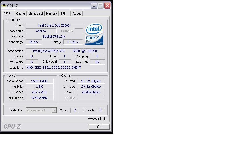

Was ist eigentlich aus den FSB´s geworden, um das Thema mal wieder aufzugreifen.
Bin gerade erst wieder ausm Urlaub zurück und versuch nach mehreren Wochen Abstinenz, mit neuem Bios (schau an :)),
mal wieder herrauszufinden welches Teil nicht mit bis ans Limit gehen will. :hwluxx:
Mein aktueller Stand:
FSB 438 (1750) - Multi x8 - CPU 3500 - RAM auf Sync (874)
Der RAM ist bis 1100Mhz getestet.
Ist jetzt das Board am die Grenze gestoßen oder ist es die CPU (original 2,4)?
An den Temps kann es nicht liegen da CPU nie über 40 Grad geht und auch die restlichen Temps sind gut.
Mit altem Bios hatte ich deutlich weniger FSB.
Wie sind den euere aktuellen Werte?
Wie habt ihr die Spannungen eingestellt?

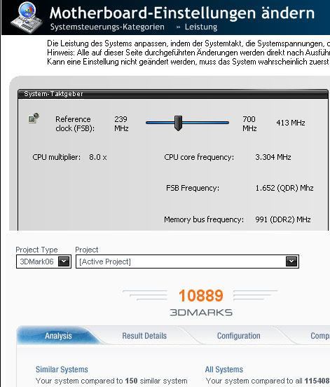

Hallo Ihr !!!
Wollte mich hier auch einmal verewigen da ich nun auch stolzer Besitzer des Abit IN9 32X-MAX Wifi bin. Bin wirklich sehr froh mir dieses Board gekauft zu haben da ich bis jetzt keinerlei Probleme erkennen konnte. :haha:
Nachdem ich die Spannungen ein wenig heraufgesetzt habe läuft mein C2D E6400 nun auf 3304Mhz stabil. Speicher OCZ Platinum läuft auf 991 Mhz.
Zur Anfeuerung meiner Spiele nutze ich eine GF8800 GTS 640MB von Leadtek.
Eine zweite GraKa soll irgendwann mal kommen wenn die preislich einigermassen attraktiv sind.
3DMark06 habe ich 10890 Punkte.
Also ich freue mich jedenfalls sehr über meine Neuanschaffung und hoffe dass auch Ihr viel spass mit eurem Board habt. :banana:
Viele Grüsse von mir !!!!!!
