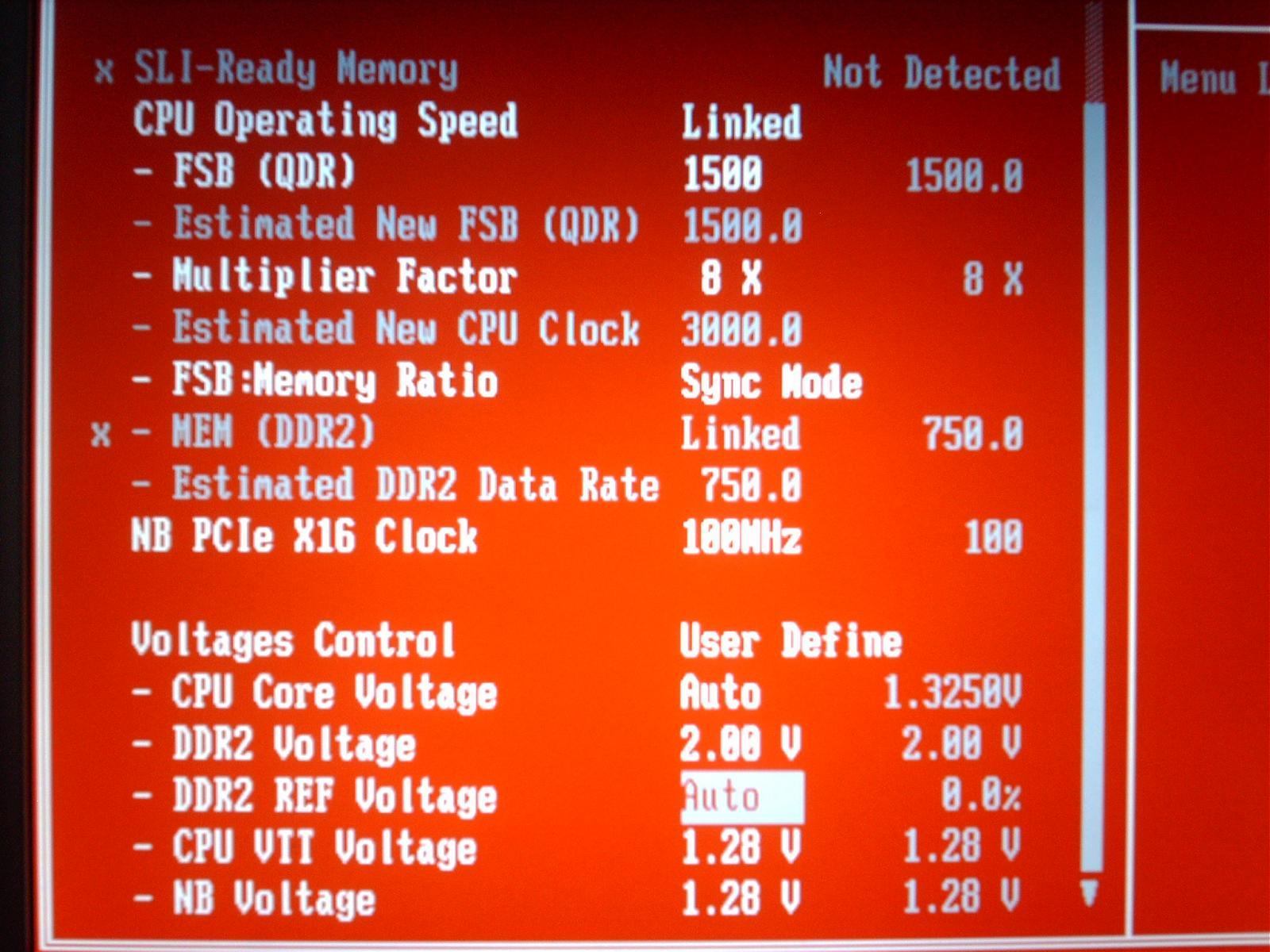

vieleicht hilft dem einen oder anderen meine bios einstellungen, laufen prime stable 4 h tested , hatte keine abstürtze bei spielen un ddie temps sind auch ok:)
