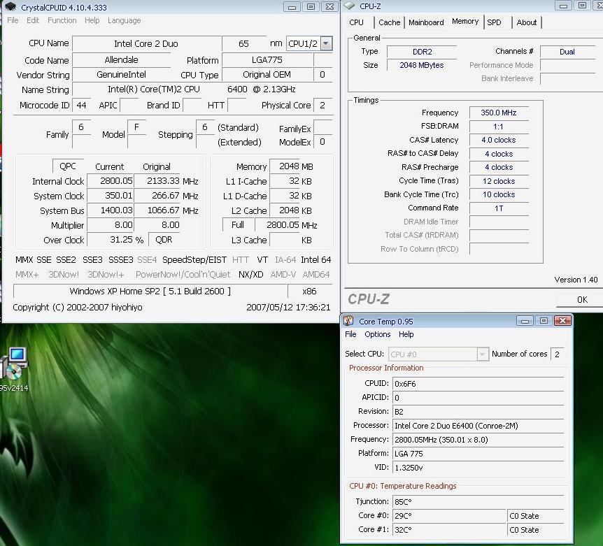

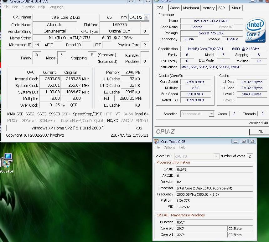

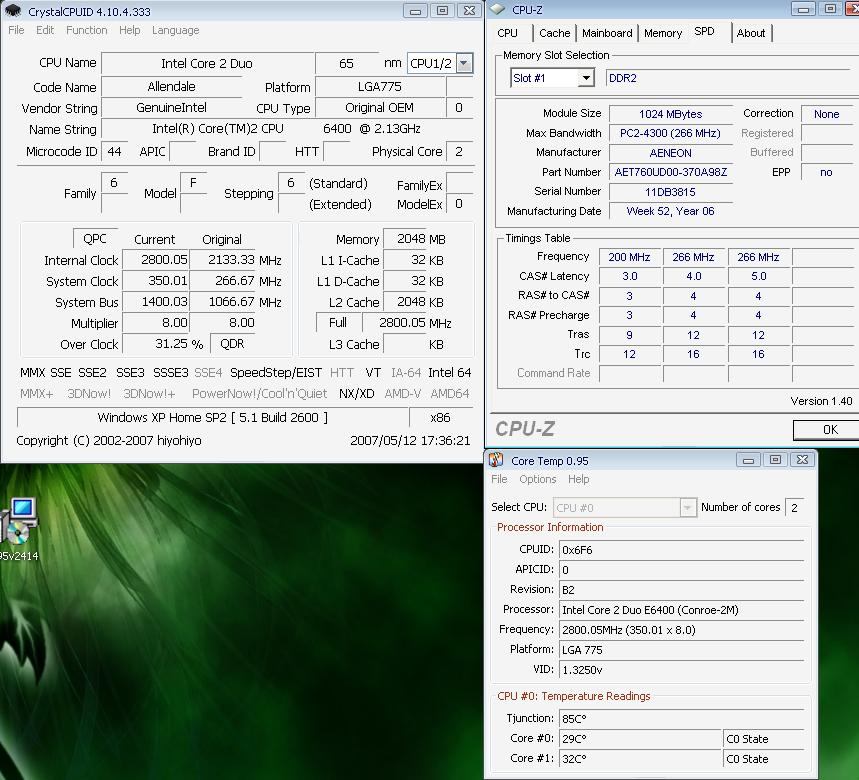

hey leute
mein system ist nun komplett:banana:
mein c2d@2,8ghz
fsb 1400
multi +8
Vcore 1,295
linked modus , meine latenzen vom ram 5 5 5 13 sind nicht der hammer hab aber nicht mehr probiert , sind aber auch swissbit rams:(
bei prime95 läuft das ganze 2 stunden ohne probleme , komme bei last nicht über 56 grad:)
mein bios ist das 12 von abit da eure links bei mir nicht funktionieren:hmm:
habe ach keine probleme wegen booten oder piepsen alles soweit in ordnung , nur wenn ich über 1400 gehe streikt das board:(
habe bei 3d mark 06 mit meinem sys 4888 punkte ist das gut oder nicht??
bin mal wieder weg
cya:btt:

heir mal ein paar pics von meinem oc ergebniss , sind zwar nur im idle aber unter last funktioniert das sys auch (2 stunden prime 95 ohne fehler)
war schon mal auf 3 ghz aber da waren die latenzen vom ram unter aller sau:kotz:
würde gerne noch mehr rausholen , da müssen wohl neue rams her:xmas:
