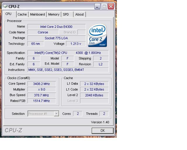

das sind mal soweit meine OC ergebnisse.:banana:
Ab 3.68GH Will er nicht mehr da ich bei dem takt die temps aber nicht mehr in den Griff bekomme takte ich besser mal runter.
Nächste Woche kommt meine H2O Kühlung und dann gehts weiter :xmas:
Frag mich nur warum der mein SLI nicht richtig erkennt:wall:
MfG Rieger

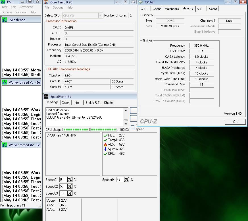

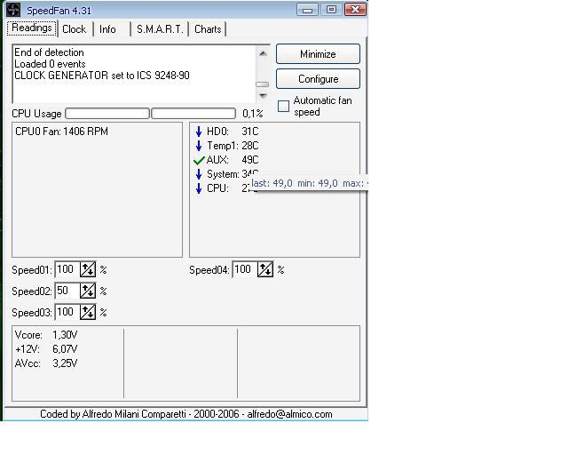

meine nb läuft ohne kühler wird aber ganz schön warm, hab da einen pic von speed fan, kann es sein das mit AUX die NB gemeint ist??
Hast du auf die NB Paste oder Pad?? Wenn du ein pad drauf hast bin ich der meinung das der wert nicht ganz stimmt :hmm:
@astrojojo
hab immer noch das pad drauf , wird heute ersetzt durch ne paste.
wieso soll der wert nicht stimmen ???
hatte zuerst 10 grad mehr hab das aber durch verbesserte luftzirkulation hinbekommen , hat mich auch gewundert???
hab noch einen temperatur sensor (in die kühlrippen gesteckt)von meinem gehäuse dran un dder zeigt 60 grad an, ob der was taugt ist ne andere frage

so die paste is drauf
bei der nb ist ein brauner gummishit und ein weises pad , muss ich das weise zeugs auch weg machen und dan auf den ganzen chip schön paste drauf oder nur in der mitte, wo dieser braune gummi war??
hier noch pics unter last

Mal so ne blöde frage läuft @selfdistruct
läuft das Programm nicht richtig???
Der zeigt 6V auf der 12V Leitung an hast du schonmal andere Programme versucht???
MfG Rieger
Hinzugefügter Post:
Und du hast auch zimlich wenig temperatur-anzeigen bei mir ist das rechte fenster voll mit temps^^

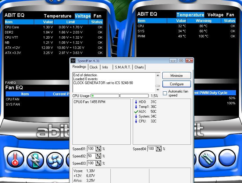

@IkariGend
Hast du ansonsten noch nen Lüfter auf der NB sitzen. Bei was für Temps läuft den deine CPU???
So wie das Bild aussieht heizen sich CPU und NB gegenseitig auf würde ich jetzt mal sagen.
Nicht wirklich...
warum soll der Wert nicht stimmen, hab auch noch das Pad drauf und meine Werte bei IDLE: CPU 31°, AUX 48°
Last: CPU 52°, AUX 54°
Überhaupt die ganze Pad-Sache seh ich lockerer da meine Meinung dazu ist:
"Wenn der Kühlkörper über dem Pad heiß wird, dann muss der Wärmetransport ja funktionieren!":lol:
Ob das nun träger ist als die Paste ist ein anderes Thema :banana:
hmm, das mit den Voltzahlen ist eh so ne Sache! Everest Ultimate zeigt bei mir z.B. da 10,28V an, aber egal
