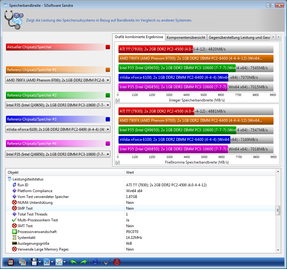

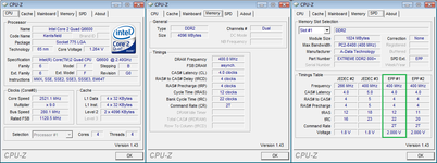

hallo mit-board-besitzer... :haha:
habe das board jetzt auch schon seit fast einem jahr und bin bis jetzt auch ziemlich zufrieden damit,
allerdings hatte ich jetzt von
2x1GB A-DATA Vitesta Extreme Edition 800+ DDR2-RAM
auf
4x1GB A-DATA Vitesta Extreme Edition 800+ DDR2-RAM
umgestiegen und musste im SiSoft Sandra einen PC2-4500'er Wert lesen...
WIESO DAS... unterstützt das Board denn nicht Dualchannel mit 4 Bänken ???
oder aus welchem Grund bekomme ich hier so miese Werte ???
Kann mir jemand helfen???

Dein Prob kann ich nicht bestätigen.
Meine 4x 1GB billigen Kingston DDR533 laufen im DC als DDR800 ohne Probleme und haben die gleichen Werte wie 2x 1GB. Auch die SuperPi-Zeiten stimmen absolut überein.
Nur sollte ich mal meine Version Everest aktualisieren, habe folgende Werte:
Lesen: ca. 62xx MB/s
Schreiben: ca. 67xx MB/s
Schreiben ist schneller als lesen? Irgendwo ist der Wurm drin...
EDIT: FSB333!
Ja... hab meinen Fehler jetzt auch bemerkt... :(
der FSB geht nicht über 300 und deshalb spielt es auch keine Rolle, was ich irgendwo höher einstelle...
