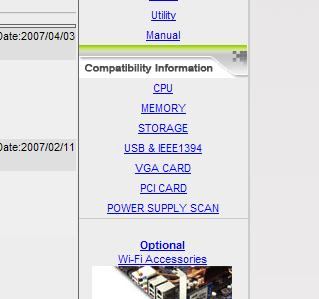

Ach ja, weiß ja nicht ob es schon jemand gesehen hat könnte ja für die 1. Seite ganz wichtig sein, auf der abit-homepage zum F-I90HD gibt es rechts eine "neue" Kategorie "Compatibility Information" siehe Bild. Könnte je für den ein oder anderen interessant sein!!
