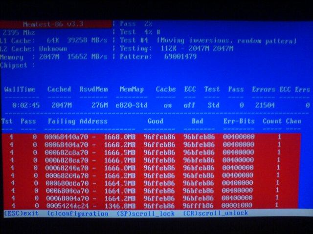

Habe vorgestern mal das 1.5 BIOS geflasht und seitdem geht fast gar nichts mehr. Windows startet normal so gut wie gar nicht mehr, nur der Abgesicherte Modus funktioniert noch einigermaßen. Beim normalen Starten können etliche Systemprozesse nicht initialisiert werden und es werden zig Prozedureinsprungpunkte nicht gefunden. Meistens verabschiedet sich der Rechner per MEMORY_MANAGEMENT-Bluescreen, bevor der Desktop erscheint. Bei memtest hagelt es tausende Fehler bereits nach wenigen Sekunden.
Und das Problem ist, das bleibt so, auch nachdem ich das 1.3 BIOS wieder zurückgeflasht habe, das vorher problemlos funktionierte.
Was nun?
EDIT: Hab mal ein Bild von memtest angehängt (sorry wegen schlechter Quali, war nur Handykamera verfügbar, aber das wichtigste ist erkennbar) Da hats mir ehrlich gesagt ein bisschen die Sprache verschlagen.

Sowas ist shidde. Da hats irgendwas geschossen. Ist das flashen komplett durchgelaufen? Haste net unterbrochen oder so ... hoffe ich ?!? Ich hab hier das 1.5er mit 4Gb (4 * 1 GB normale 666er Buffalo Rams), klar keine scharfen TImings oder sowas aber tut alles...
Wenn das System plötzlich einfriert,
a) sind entweder die Stromspar-Features (Eist, C1E) aktiviert
(und nehmen der übertakteten CPU zuviel Spannung weg),
weil man nach einem Cmos Clear vergessen hat, sie wieder
zu deaktivieren.
b) oder die Spannungen sind für den Takt doch noch etwas
zu niedrig, hier sollte man vor allem VCore und VmcH testen.
VCore mit Prime (eher small FFT, custom => length 128 oder so)
in verschiedenen Einstellungen,
VmcH und VDimm mit Memtest86 Test 5 im endless-loop
wenn das alles problemlos läuft noch mit Prime Blend
und SuperPi 32M eine Weile testen,
zum Schluss noch 3D-Anwendungen.
c) oder es liegt irgendein weiteres Problem vor, das ich noch nicht genau
eingrenzen konnte... bei mir war das nur bei Bios 15 der Fall,
ich habe den Verdacht, dass hier vielleicht (Eist, C1E)-Einstellungen
nicht richtig übernommen werden, auch wenn die veränderte
Einstellung angezeigt wird.
Ich bin jetzt deswegen nach mehrmaligem Hin und Her doch wieder
bei Bios 13, mein Board mag Bios 15 anscheinend nicht...
Bei sonstigen Zicken aller Art hilft oft ein sehr langer Cmos-Clear mit
allem Strom weg (auch Batterie raus).
Ich habe auch gelegentlich einfach das Bios neu geflasht oder ein
anderes Bios geflasht, das ging bei mir nur einmal mit einem Freeze
schief (und da war er grade am verifyen und das Bios ging trotzdem
soweit, dass ich den Flashversuch nochmal starten konnte).
Weil die Oh-ich-will-aber-neues-Bios-Zicken bei anderen Leuten
aber viel häufiger vorkommen, sollte ein Bios-Flash bei Problemen
nur die letzte Option vor In-die-Tonne-kloppen sein. :shot:
Es ist vermutlich hilfreich, vor einem Bios-Flash runter zu takten
und mit Memtest86 Test5 loop und SuperPi 32M zu testen ob
das System stabil ist, außerdem beim Flashen unter Windows
möglichst viele andere Programme abzuschalten.
