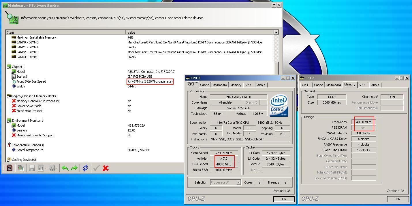

Guck dir mal die Picts an. Die hat der Threadersteller selbst gemacht (rote Kästchen).
erstes Pic ist klar, bei CPU-Z wohl ein Auslesefehler,
beim 2. Pic bei Sisoft Sandra kann ich mir nicht erklären.
(7:6) x 400 gibt 466. Auch Auslesefehler?
Die Tools zeigen auch häufig wenig sinnvolles an?
Nee, das ist schon korrekt.
Beim 6400er:
8:7x400= 457Mhz
