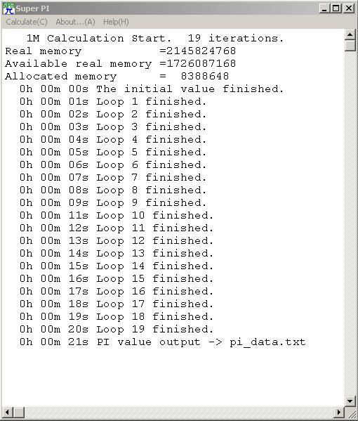

PI Calculation hab ich schnell mal ausgeführt. Da schaff ich 1M Nachkommastellen in 20s.
Was ist dieses "Aqua...", sorry für die dumme Frage, bin aber lange raus aus dem Hochleistungsgeschäft und muss mich erstmal wieder zurecht finden. Downloadlinks wären sehr praktisch!
Übertaktet ist noch nichts, da ich das erst machen möchte, wenn mir die Leistung ausgeht und das scheint sobald nicht der Fall zu sein.
