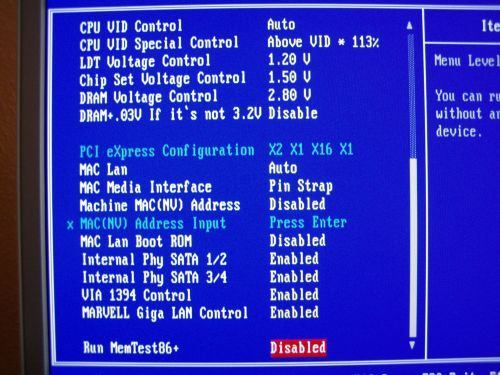

Das BIOS ist ok.
Poste bitte einen Screenshot von A64 Tweaker oder deine Genie BIOS Einstellungen. Vielleicht passt da was nicht.

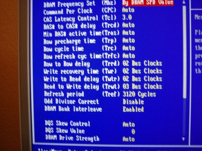

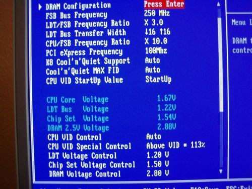

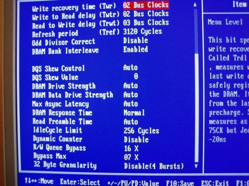

Ich hoffe die Bilder sind scharf genug:rolleyes:
hier werden alle Einstellungen ausfürlich erklärt. Versuch die Timings danach einzustellen.
Und setz den Speicherteiler von SPD RAM Value auf DDR400, vielleicht hilft das auch schon.
Hi!
Versuche auf jeden Fall mal mit unterschiedlichen Werten bei ,,DRAM Drive Strength'' und ,,DRAM Data Drive Strength'' zu testen ich hatte anfangs auch wahnsinnige Probleme mit meinen G.skill die ja auch UCCC drauf haben.
Ich hatte diese beiden settings auch immer auf Auto, was besonders bei dem expert keine gute Idee ist, aber da muss man letztendlich erst mal drauf kommen, besonders weil bei diesen beiden Settings die Einstellmöglichkeiten einem überhaupt nix sagen wie ich finde. OK je höher bei ,,DRAM Drive Strength'' der wert, umso stärker die Signalstärke, wobei ungerade Zahlen glaube ich ,,weak'' also schwach und gerade Zahlen ,,normal'' sind naja....
bei mir läuft der RAM nun Top mit der stärksten ,,schwachen'' ,,DRAM Drive Strength'' (hört sich ganz schön bekloppt an :p ) und mit ,,DRAM Data Drive Strength'' auf ,,Reduce level 1'' aber teste da mal selber mit gut möglich das da bei dir auch die Lösung drin liegt auto ist nicht die beste Wahl!
Viel Glück!
