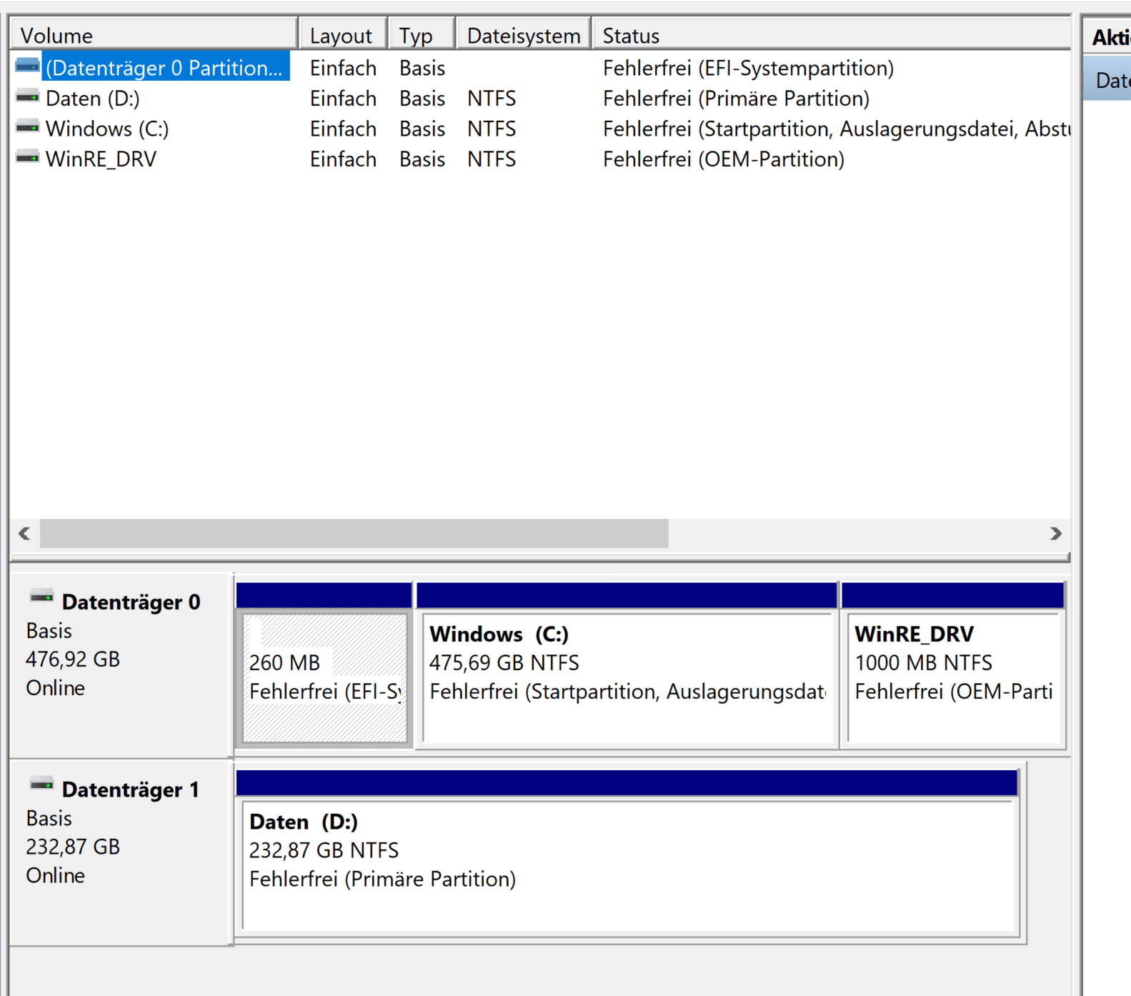

Hallo zusammen.
Durch die Neuanschaffung eines Laptops (Lenovo P1), habe ich auch gleich eine 2TB V-NAND SSD Samsung 970 Evo NVMe M.2 bestellt.
Nach erfolgter Hardware-Inbetriebnahme und Neustart des Laptops, wurden mir aber statt den 2TB nur 250GB angezeigt!
Samsung Magician SSD meldet ebenfalls 250GB Speicherkapazität. Die Installation des Samsung NVMe Express Treibers hat auch keine Lösung gebracht.
Hat von Euch jemand eine Lösung woran das liegen kann - bzw. wie ich den gesamten Speicherplatz nutzen kann?
Vielen Dank im Voraus.
Wurde die SSD neu oder gebraucht gekauft? Was steht auf dem Label? Fertige mal bitte Screenshots von Samsung Magician und dem Gerätemanager an und poste die.
Bei der 970er-Serie gibt es eigentlich kein Modell mit 256 GB, nur mit 250 GB, deswegen passt das eigentlich alles nicht so recht zusammen, was Du da schreibst...
Hallo.
Wurde neu gekauft!!
Auf dem Label steht 2TB, so wie auch auf der Verpackung.
Anbei die gewünschten Bilder!
Ich kann Euch auch noch gerne das Label auf der SSD fotografieren, wenn benötigt.
Danke für Eure Mithilfe!
Nun, da hat dich einer beschissen, wenn man das so sagen darf. Die Bilder zeigen eindeutig, dass es eine 250er ist. Auch der formatierte verfügbare Speicherplatz stimmt. Ich würde da mal genau schauen, ob der Aufkleber nicht evtl. schon mal ab war, das wird ja gerne bei Amazon und Co. so gemacht, ne 2TB und 250er bestellen, Aufkleber lösen und umlabeln, die 2TB dann behalten und die 250er mit 2TB Aufkleber zurück schicken, die Leute beim Retoureneingang von Amazon bauen die ja nicht ein. Zur Not Aufkleber abziehen und schauen, was für Speicher verbaut sind. Und falsch Partitioniert ist sie ja auch nicht, was man auf Bild 2 erkennen kann.

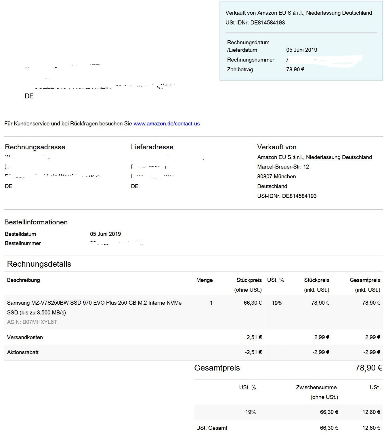

^^Nö, Amazon notiert keine Seriennummern! Amazon legt ja nicht mal mehr Rechungen bei, gibt es ja nur noch online abrufbar. Ich habe erst vorgestern noch eine 250er 970 Evo Plus selbst bei Amazon bestellt, für ein anstehendes Mini-PC Kleinprojekt, siehe Bild, da steht nirgends ne Seriennunmmer. Auf dem Etiket außen auf dem Versandkarton steht natürlich auch nichts von ner Seriennummer. Diese Masche wird ja auch mit DDR4 Modulen abgezogen, zum Teil werden da ja nicht mal Aufkleber umgeklebt.
