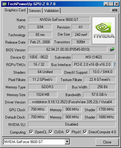

OC von hause aus (Shader Clock +20). Auch habe ich heute nochmal den älteren Treiber installiert um zu schauen ob es vielleicht am Treiber lag, daher die alte Version im Screenshot. Auch ist meine Wohnung relativ kühl und keine direkte Sonneneinstrahlung den ganzen Tag über.

Screenshot mit Risen 2 in 1920x1080 mit low/mittel settings und Leistung im Control Panel bei NVIDIA. Das Game grad gestartet gehabt.
