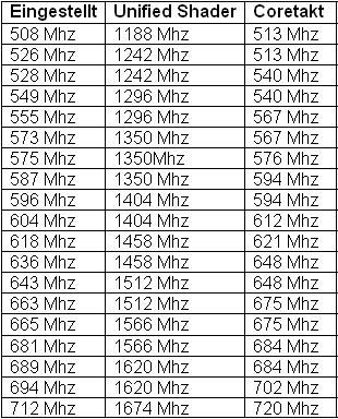

So nun aber zu meiner Frage, habe diese Tabelle gefunden...
Wie ergibt/errechnet sich der passende Shaderwert ?
Also ich habe den nicht errechnet, sondern immer den genommen, welcher sich aus dem Coretakt ergeben hat (Ati-Tool).
Wie Du aus dem Coretakt ableiten kannst, ist der Takt immer durch 27 teilbar, weil dies eine Art Referenztakt ist (27 MHz).
Dem entsprechend braucht man gar nicht erst krumme Werte eingeben.

Ist doch völlig Banane was du an Shadertakt ins Bios schreibst. Er rechnet die eh nach dem GPU Takt. Habe bei mir im 2D Takt noch die 14xx Mhz drinn bei 175Mhz GPU Takt. Und trotzdem geht der Shader im 2D mit runter auf 4xxMhz.
