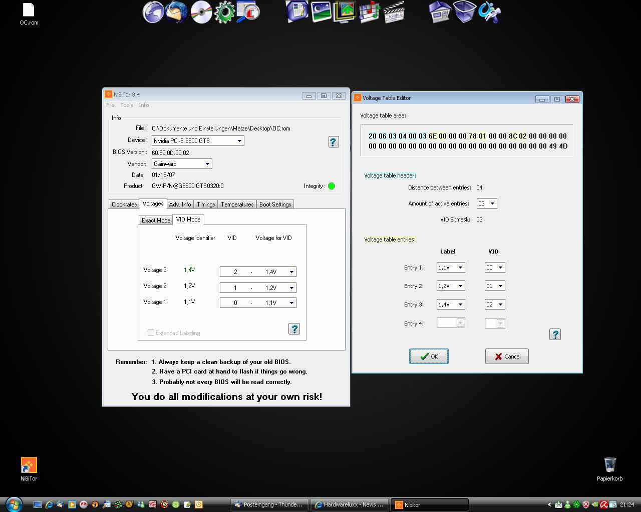

hmm.. das wäre ja verlockend. Habe mir das Tool mal runtergeladen. Kann mal jemand nachmessen ob das geklappt hat mit dem umstellen mit Nibitor 3.4?
Wie man auf dem Screen sieht kann man locker 1,4 einstellen bloß übernimmt das auch die Graka beim flashen hmm...
Nachmessen währe auf jeden fall interessant, aber ich behaupte mal es geht, wie ich auf der letzten Seite gepostet habe hab ich die GPU Spannung für 2D auf 1.1V runtergestellt, daraufhin hatte ich Abstürze im 2D Betrieb, als ich die Spannung dann auf 1.2V angehoben hab lief es wieder :d

das mit der spannungserhöhung mitm nibitor funktioniert irgendwie nicht...kann das sein? habe erst auf 1.35 gestellt und dann mal zum test 1.4V
gemessen bleibt die spannung bei 1.3V und der takt geht somit auch nicht höher und die temps sind auch gleich...
hat da jemand andere erfahrungen gemacht?
Also das mit dem originalen Bios müsstest du selber wiederherstellen könne. Bei MVKtech gibt es nur eins für die 640mb Version. Einfach das gemoddete Bios laden und dann Asus oben eingeben als hersteller und alles auf default zurückstellen. Wie hast du die Spannung gemessen? Direkt an der Graka oder irgendwie ausgelesen?

die spannung habe ich mit multimeter gemessen.
last: 1,29 bis 1,30V
idle: 1,30 bis 1,31 V
also geht auch mit dem neuen nibitor die spannungsänderung nicht, oder!? für 2D auch noch niedrigere V zu den niedrigeren clocks wäre super für die temps :)

jojo aktuellste version 3.4
nichts ändert sich an der Spannung...
schade schade... muss wohl doch gelötet werden ;)
aber erst wenn ich ne wakü habe...
