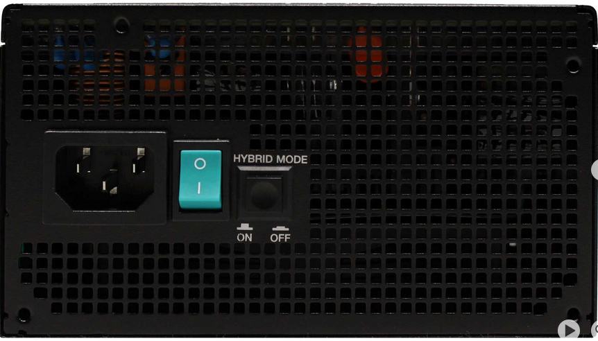

Von Semipassiv halte ich überhaupt nichts und man sieht ja im Bild das da noch mehr Schwierigkeiten aufkommen können neben der vorzeitigen Alterung der Bauteile.
dann gehörst du eben zu einer ausnahme und musst dich mit lauteren lüftern rumschlagen.
für die mehrheit (persönliche wahrnehmung) ist das nämlich überhaupt kein problem.
und wo ist die alterung ein problem? wo sind die netzteile die wegen semi-passiv betrieb früher ausfallen?
ich sehe da ehrlich gesagt nichts von wenn ich die letzten jahre betrachte.
es werden hier wieder probleme konstruiert die im alltag nicht da sind.

Nochmal zum besseren Verständnis: Seim-Passiv bedeutet, dass der Lüfter nur bei Niedriglast schweigt. Liegt hingegen reichlich Last an, läuft auch der Lüfter. Letztens hatte ich auch so einen Kandidaten, der mir die Mär vom zeitigen Elkotod auftischen wollte, weil er mal irgendwo etwas aufgeschnappt hat. Wem das dennoch nicht geheuer ist, macht einfach einen großen Bogen um solche Netzteile oder schaltet einfach auf den aktiven Modus um, wie bspw. beim DeepCool PX1000P.

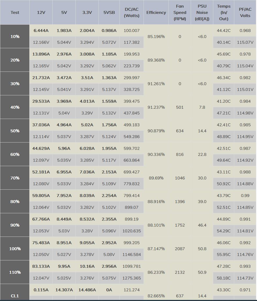

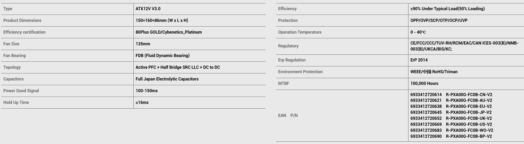

Bei 48–50 °C Umgebung laufen Sie mit dem PX1000G bereits über der offiziell freigegebenen Einsatztemperatur (0–40 °C).
ttps://www.deepcool.com/products/PowerSupplyUnits/powersupplyunits/PX1000G-V2-ATX-3.0-80-Plus-Gold-Power-Supply/2024/18382.shtml
Das ist für die Lebensdauer ungünstig: die Ausfallrate steigt stark, und Bauteile wie Elektrolytkondensatoren und Lüfter altern deutlich schneller. DeepCool bewirbt zwar 100.000 h MTBF, „Full Japanese 105 °C“-Kondensatoren, duale Hauptkondensatoren und 10-Jahres-Garantie – aber all das gilt für Betrieb innerhalb der Spezifikation (25 °C Referenz bei MTBF, 0–40 °C Umgebung).
Blockbusters Test
Die Kollegen geben in der Spalte "Temps(In/Out)" Temperaturen an. Ansauglufttemperatur und Ablasstemperatur, die hinten aus dem NT wieder austritt.
=> Alle gemessenen Werte liegen oberhalb der MTBF (25°C) und oberhalb der Deepcool Herstellerspezifikation (0-40°C).
Relevant für die Lebensdauer und für die einwandfreie Funktionalität der Kondensatoren ist die Hotspot-Temperatur. Bei 48-50°C In/Out rechnen wir realistisch +20-25°C landen wir bei 70-75°C an den Elkos.

Blockbusters hat wie gesagt In- und Out-Temps gemessen, was schonmal eine gute Orientierung ist.

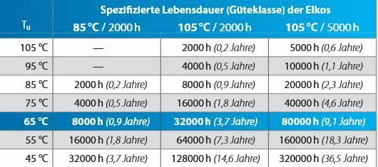

Ich kann deiner pauschalen These einer exponentiellen Alterung von Elkos unbekannter Spezifikationen mit zufälligen Temperatur-Intervallen bisher nicht zustimmen. Selbst mein alter Tualatin PIII-S 1400 läuft mit einem 27 Jahre alten Seasonic immer noch tadellos. Auch dieses NT ist über die Jahre ganz mollig warm gewesen.
Die Hersteller von Elektrolytkondensatoren geben die Lebensdauerwerte bei der maximal erlaubten Bauteiletemperatur an. Dies sind heute üblicherweise 105 °C.
basierend auf der Arrheniusgleichung:
Anders ausgedrückt heißt das, dass sich die Lebensdauer eines Elkos pro 10 K Temperaturreduktion verdoppelt.
Dies bedeutet, dass ein Kondensator, der mit einer Lebensdauer von 5000 Stunden bei 105 °C angegeben ist, bei 95 °C eine Lebensdauer von 10.000 Stunden und über 20.000 Stunden bei 85 °C hat.
und genau das hast du weiter oben pauschalisiert und ohne Referenz in den Raum gestellt.

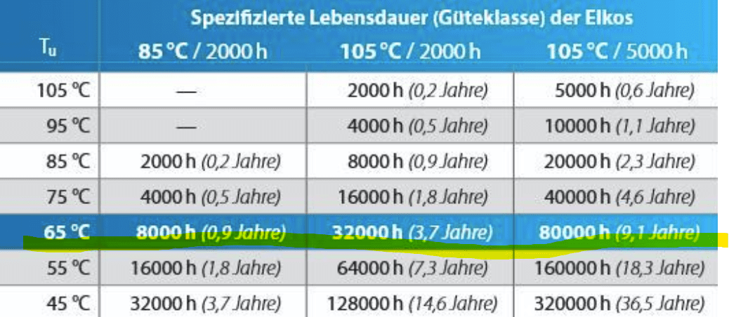

105 °C Temperatur eines Elkos im laufenden Betrieb bedeutet maximale Last. Das ist kein repräsentativer Betriebszustand, eher die Grenze zur stetigen Materialerschöpfung.
Wenn ich das runter skaliere auf mein SS-400FL², dann liege ich bei maximal bei 50 °C und einer korrespondierenden Lebensdauer von 160.000 Std., wohlgemerkt bei 50 °C konstanter Temperatur.
Ein Jahr hat 8760 Std. und mit Sicherheit liegen im Betrieb in the long run keine 50 °C dauerhaft an.
Dies alles dem Inhalt des von dir verlinkte Artikels, aber so differenziert hast du das nicht erläutert. Vielmehr hast du geschrieben "10 °C mehr und die Lebensdauer halbiert sich, was sich faktisch dramatisch anhört.
Ein allgemeines delta (Intervall) von 10 °C, was zwischen 65 °C und 55 °C generiert ein Fenster der Lebensdauer zwischen 80.000 Std. bis 160.000 Std ergo zwischen 9 Jahren und 18 Jahren Lebensdauer. Alles was innerhalb der Nutzungsdauer unterhalb von 55 °C bis 45 °C liegt, tendiert zu einen Erwartungswert zwischen 160.000 Std. bis 320.000 Std. und das dürfte sich einem realistischen Szenario nähern, in Zeit ausgedrückt zwischen 18 und 36 Jahren. Über diesen Zeitraum erübrigt sich jegliche Diskussion der Materialerschöpfung, da sicherlich noch andere Parameter Einfluss haben.
Ergebnis:
10 °C Temperaturreduktion zwischen 105 °C und 95 °C bringen anstatt 5.000 Std eine doppelt so hohe Lebensdauer von 10.000 Std.
10 °C Temperaturreduktion zwischen 65 °C und 55 °C bringen anstatt 80.000 Std auch eine doppelt so hohe Lebensdauer, aber 160.000 Std.
Die Semantik von "doppelt so hohe oder halbierte Lebensdauer" ist ohne den exakten Kontext wenig aussagekräftig.
