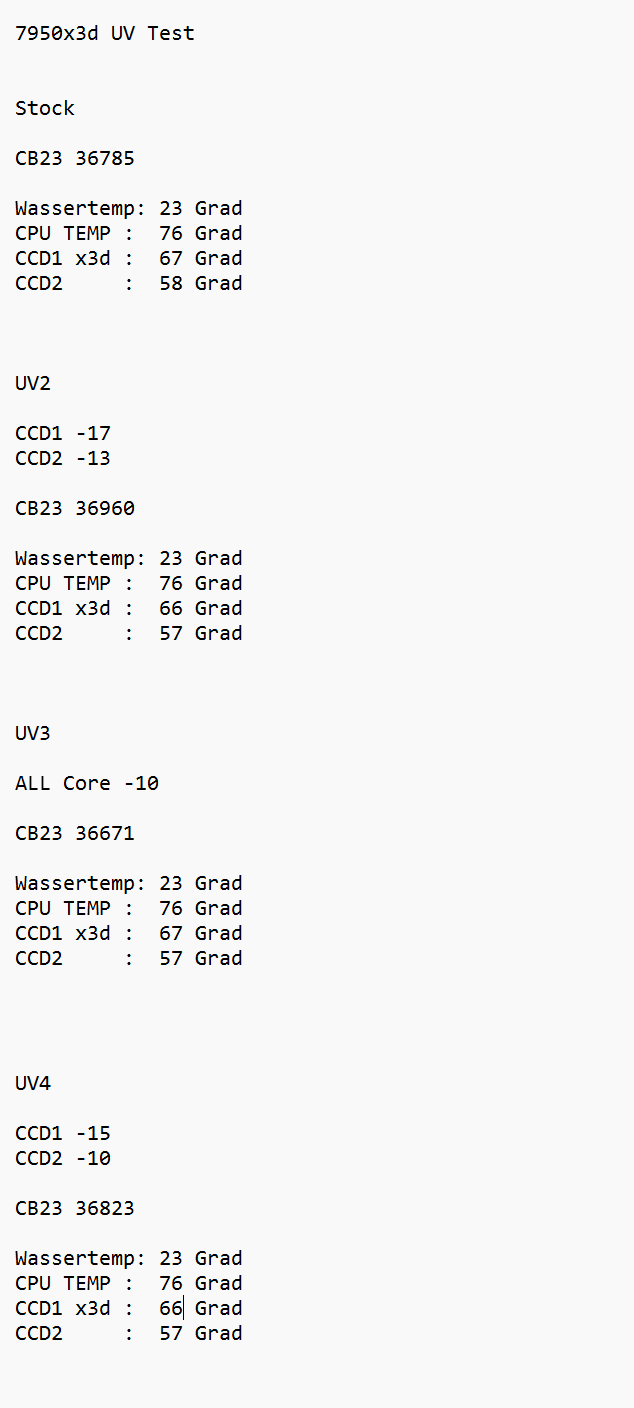

Und zwar bin ich noch relativ neu mit der CPU unterwegs und schon etwas enttäuscht .Mein alter 5800x3d lief stabil mit -35 uv all core der neue 7950x3d tut dies leider nur mit -14 UV AllCore danach ist Feierabend , kann ich da vllt separat ccd0 ccc1 anpassen und welcher davon ist der 3d vcache ccd ? Und was kann ich bei der PPT TDC EDC am besten einstellen, wäre schön wenn mir da jmd Helfen könnte
CCD0 (1) ist mit 3D-Cache, CCD1 (2) ist ohne 3D-Cache. Jede CPU ist anders und deswegen kannst du das nicht mit dem 5800X3D vergleichen. Du kannst für jeden Kern auch einzelnt einen Wert geben.

Naja, jedenfalls kannst du im Curve Optimizer für jeden Kern einen eigenen Wert geben.

Also CCD1 -25 CCD2 -20 Mag er gar nicht da startet er nicht mehr jetzt mit CCD1 -18 CCD2 -13 startet er kommt mir aber etwas träge vor . Mit 17 13 läuft er aber mit CB23 und Minecraft möchte er ungern Chgrom noch laden sobald cb23 aber wegfällt geht das wieder
So ich hab 4 verschiedene Sachen probiert bei -17 -13 lief das system zäh mit -15 -10 sehr gut so lass ich es erstmal , damit hab ich bei 23 Grad warmen Wasser 36800 Punkte wenn ich morgens teste mit 16 17 grad wasser lande ich bei gut 37500 38000 punkte denke ich . Aber egal ob stock oder uv wenn ich chrome versuche zu starten beim cb23 test öffnet es sich erst wenn cb23 durch ist , denke mal das wird normal sein

Das "wilde" rumprobieren bzgl PBO CO ist m.e. nach nicht zielführend
Nimm den CoreCycler stell die Config passend ein und stell deine CPU optimal ein 🙂
Bin doch sehr überrascht dass bei -17 Schluss ist.
Anyway, rumprobieren ist nicht die beste Wahl. CoreCycler wie angemerkt und darauf aufbauen.
Das ist ganz normal. Mich würde es ehrlich gesagt sogar schwer wundern wenn das wirklich stabil ist. Es sind immer einzelne Kerne dabei die bei unter -10 stecken bleiben, gerade auf dem non 3D Cache CCD.
Das Vorgehen ist allerdings auch kompletter Quatsch. Du musst Kern für Kern einzeln testen. Ich habe Kerne die ohne Probleme -30 schaffen und welche die nur -5 packen.
korrekt, bei mir ähnlich. Ich muss sogar 3 Kerne bis +8 ins positive nehmen :fresse:
Mein 7950X3D macht zwar nur -12 mit, dafür aber stabil (CC, y-cruncher, Prime) und die CPU ist auch ohne das schon sehr beeindruckend. Bei -15 hatte ich nach einem CB23 Run einen plötzlichen Neustart (Paradebeispiel quasi, beim Lastwechsel). Hatte mit -13 dann getestet und zur Sicherheit auf -12 eingestellt. Mit -12 nimmt er bei CB23 bei bisher max. erreichten 36500 Punkten 141 Watt, das gesamte System dürfte dann bei ~240W liegen und somit 85 unter dem das der 5900X verbrauchte. Und das mit diesem Ergebnis. Ich meine bisher auch nur max. 1,1 VCore gesehen zu haben. Daher hält sich mein Drang, jeden Kern bis ins letzte auszuloten auch in Grenzen. Ich habe PBO (noch) nicht limitiert, aber das Ding ist auch von Hause aus wirklich sehr effizient.
Dann hab ich wohl die perfekte cpu habe seit tagen -13 allcore und es läuft ohne probleme erreiche knapp 37000 punkte , bzw ich kann damit zufrieden sein
Wenn du ordentlich getestet hast, dann kannst du zufrieden sein :)
