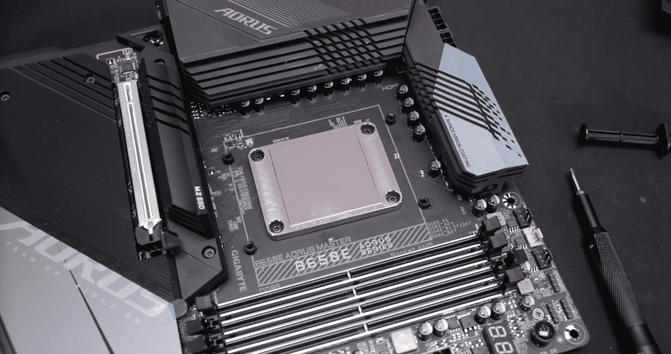

hab meinen 7950x3d kürzlich geköpft und mit dem Mycro von thermal grizzly verbaut:
war alles erstaunlich eifach.

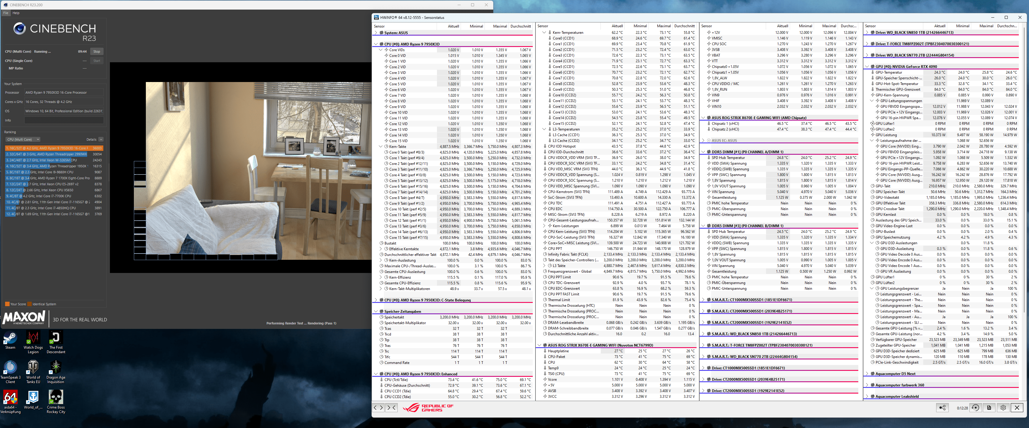

Ich hab meinen 7950x3d gestern geköpft. AC Kyro Kühler per Direkt Die Frame (und M4 Backplate)
CB23....
vorher nach par Sekunden auf 87 grad voll ins Throtteling mit schwankenden Ergebnissen
jetzt 70 Grad konstant...auch nach 10 MinutenMinuten Loop....
Ich bin positiv schockiert

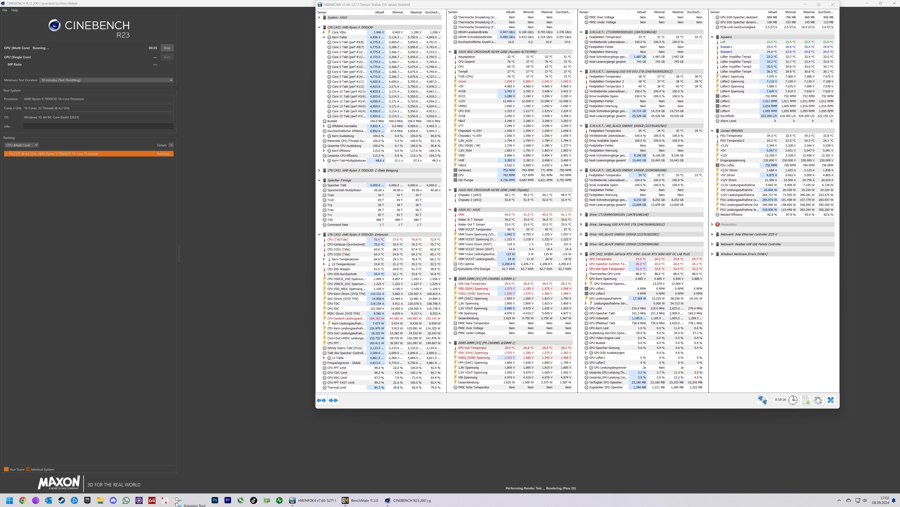

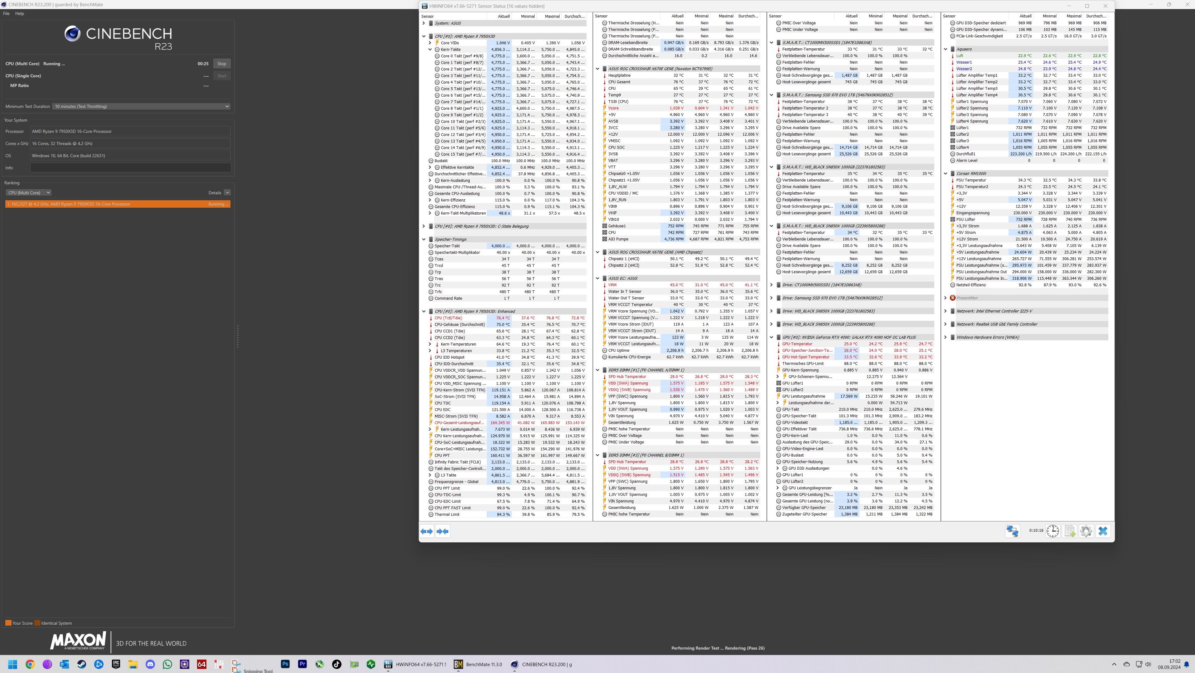

Bei mir hat es leider auch nicht mit dem Frame und einem Alphacool XPX, AC Kyros, oder EKWB geklappt, obwohl ich alles mögliche probiert habe.. :( Die Temps waren immer minimal schlechter als im Ursprungszustand.. Naja, hab damit abgeschlossen.
Aber ist ja schön zu sehen, dass mal jemand einen Erfolg verzeichnen kann! :)
Edit: So sieht das bei mir aktuell mit meinem ungeköpften 7950X3D @ Default aus, gekühlt mit dem Setup aus der Signatur. Bin ja eh maximal weit vom Throttling entfernt, wäre also maximal überflüssig die CPU
zu köpfen. :) Hatte das deswegen mit einem normalen 7950X gemacht, aber leider eben nix gewonnen dadurch. Egal. :)

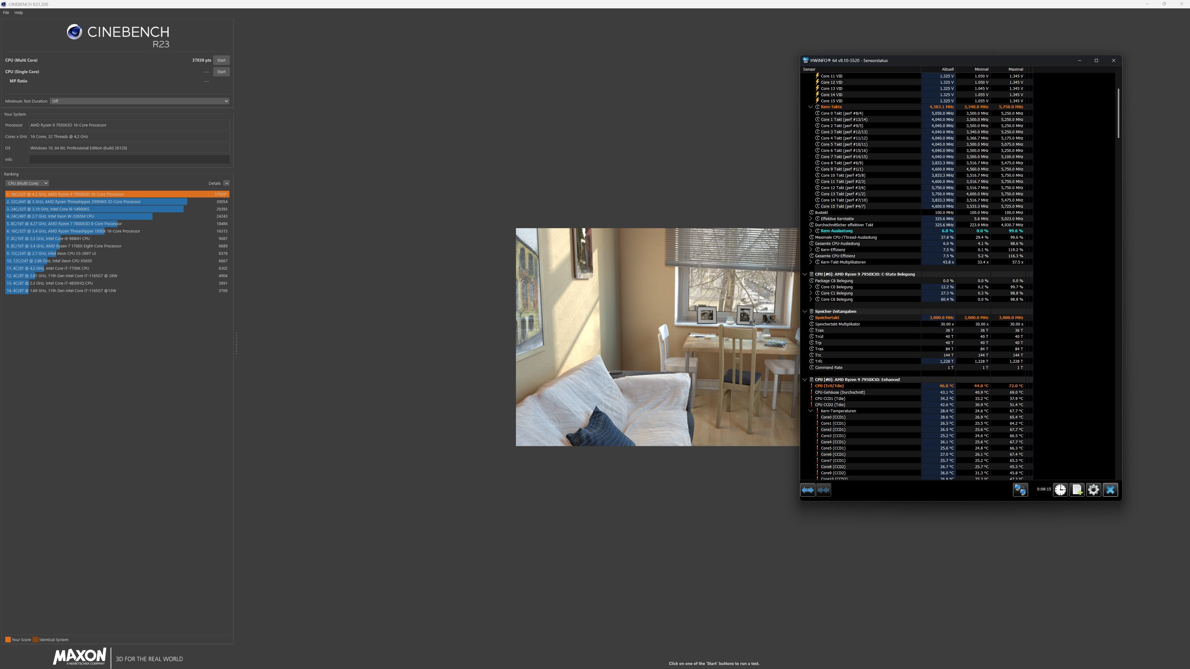

Ok....Temps ja nicht so viel schlechter als bei mir (76:70) ...aber ich hab irgendwie ca 500MHZ mehr dabei - wieviel Punkte kommt bei CB23 damit raus?
:sneaky:
Ich hab da nur noch eine These warum soviele sagen dasses nichts brachte und bei anderen fast 20 Grad:
Ich hab einen sündhaft teuren analogen Micro-Drehmomentschlüssel und alle 8 Schrauben mit identischen 0,5Nm angezogen (x mal gecheckt dabei)
Ansonsten Conductonaut extreme, CPU penibelst gereinigt, Backplate musste getauscht werden!, Kyros mit Ryzen 7 Versatzarmen und Schrauben getauscht (wegen M4 Backplate)
Aber besonders beim händischen Anziehen der 8 Schrauben verhaut man komplett, egal wie sehr man sich anstrengt , hab ich gemerkt
edit: fällt mir grade noch auf.....ganz schön viel Watt für die rel.geringe Mhz/Spannung........Denke aber bei 164 Watt hätte ich auch 76 Grad
Mein SP Prediction Score ist übrigens 109....also so wie ich erlesen hab absolutes Mittelmass....undervolting -10 is Quasi schon Ende (mein vorheriger 7800x3d lief easy mit -30)
RAM 6000 ...mehr geht mit der CPU auch nicht (7800x3d schaffte 6200)......Board: Asus Creator - ohne E-Clock dafür mit 10gbLAN
Ups - Hab auf Durchschnitt geguckt......Ich hab ganz rechts den Peak-Wert und kein Durchschnitt.......nee alles gut, mache später n Screenshot
Nur n kurzer Run ebend....taktet schon bischen höher........Temp jetzt auf 72 max
EDIT: Was mich schockt sind deine RAM-Timings........8000 auf Ryzen??

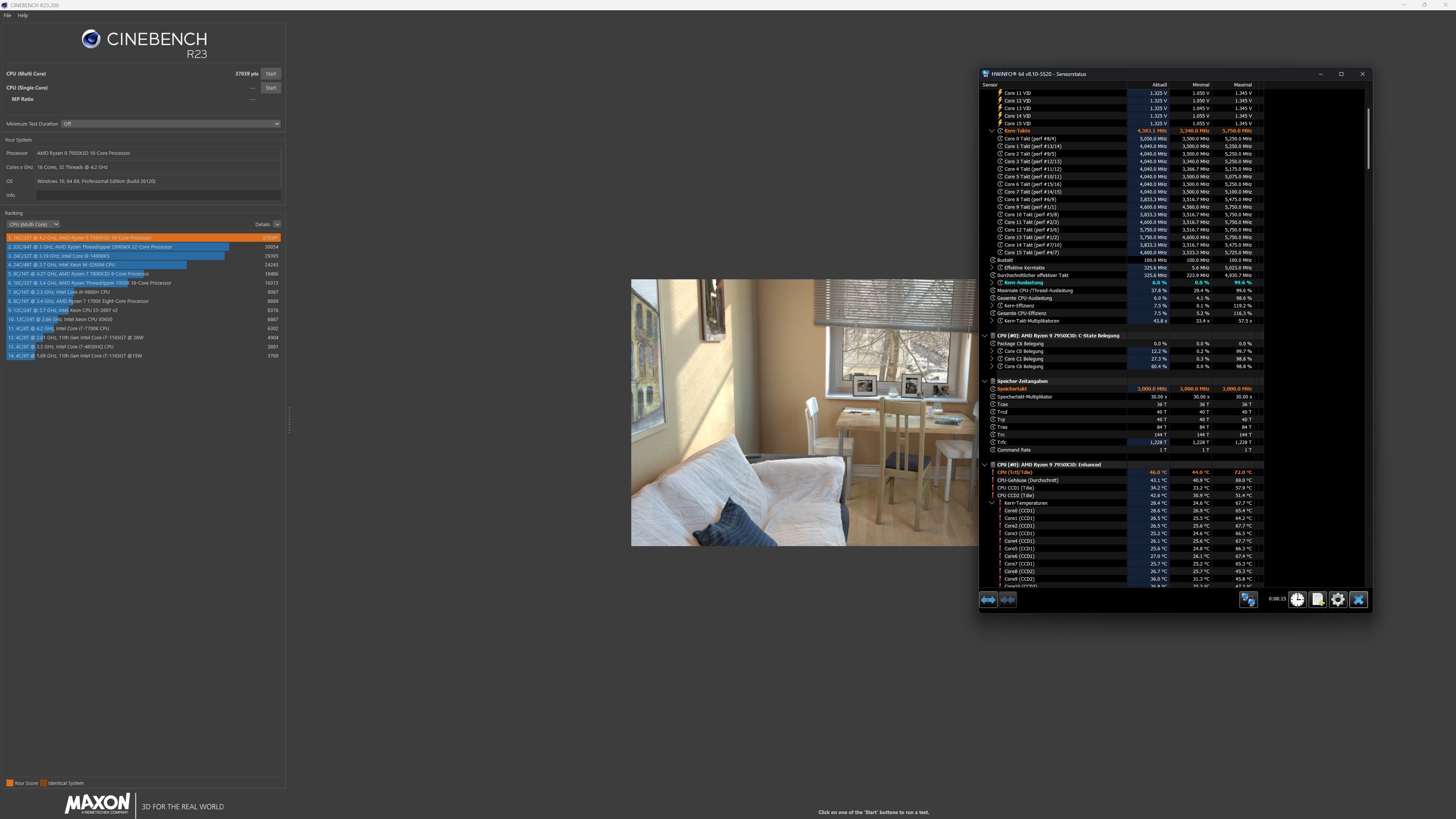

wie ist denn der vorher/nachher unterschied (temps, leistung, …)? Bin auch gerade am überlegen, ob ich es machen soll. wenn ich vom R 23 score ausgehe, ist das ein Leistung Plus von ~3% zu stock… spricht also weniger dafür, 200 € und Arbeit zu investieren :angel:
So sieht mein 24/7 Setting aus, allerdings ist das Win 11 maximal vollgemüllt und damit nicht gerade eine optimale Bench Grundlage. Mit den Temps bin ich aber ganz zufrieden. Ist nur ein EK Ryzen Edition Kühler auf der Stock CPU. Ich sehe da gar keinen Bedarf für Direct Die.
