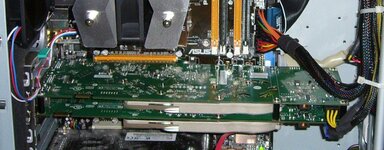

Habe soeben meine zweite, neue XFX 7900GX2 bekommen. Auch diese hat einen defekten oberen Lüfter. Der untere ist schön leise, der obere gibt ein helles Sirren von sich.
Wieso hab ich nur soviel Pech? Hab kein Bock mehr :(
kann ich mir beim besten willen nicht vorstellen, dass bei 2 karten zufällig das gleiche komische prob. besteht.
Nein, ich eigentlich auch nicht.
Problem nochmal in Worten: Der obere Lüfter gibt ein helles Geräusch von sich, der untere nicht (nur das normale Luft-Rauschen).
Also zwei Lüfter, die sich trotz gleicher Drehzahl (lt Everest) unterschiedlich anhören. Oberer laut, unterer leise.
Es ist nur total frustend, dass mir das zweimal passiert. Ich hab ja keine Lust ne dritte Karte zu bestellen.

es kann ja auch einfach vom luftstrom liegen...da die obere karte ja weniger platz hat um luft anzusaugen...evtl liegt es daran
Ja, aber hätten dann nicht alle 7900gx2-Besitzer dieses Problem? Das Layout der Karte ist doch stets dasselbe.

Kann man die Karten auseinander schrauben und die obere Karte vielleicht allein betreiben als 7900gt? Wenn sie dann immer noch so pfeift, ist wohl jeder Zweifel ausgeschlossen, dass ich nur Pech habe.
Sind die Lüfter auf der oberen und unteren Karte eigentlich komplett identisch? Dem bloßen Auge nach schon, würde ich sagen.

Ich hab grad mal etwas rumprobiert um die Quelle des Lärms festzustellen. Der obere Lüfter hat ja drei Löcher in der Platine, durch die er Luft ansaugt. Durch eins der Löcher laufen die vier Lüfterkabel. Wenn ich dieses Loch vorsichtig mit dem Finger überdecke, ist das Geräusch deutlich leiser.
Ob man dieses Loch einfach überkleben könnte mit Isolierband o.ä.? Der Lüfter hätte noch zwei weitere Löcher, durch die er saugen könnte. In der Nähe des Lochs scheinen keine Lötstellen zu sein, alles grüne Platine.
ist ja deine karte...versuchen kannst du es...musst halt schauen wie die temps werden...
Ich versuchs mal mit Isolierband. Oder gibts da noch bessere Alternativen?
Temperaturen sollten etwa gleich bleiben, weil ich auch nicht das ganze erste Loch abklebe, sondern nur ein kleines Stück davon. Bin gespannt, obs hilft.
Wenn irgendwer an den Ergebnissen interessiert ist, bitte sagen (oder PM), dann mach ich Fotos.
wenn dich das so sehr stört und du dir das zutraust, schraub die karten auseinander und leg das kabel woanders entlang. soweit ich das noch in erinnerung habe, ist das kabel mit bischen heißkleber an der platine festgemacht, aber einfach zu lösen.
