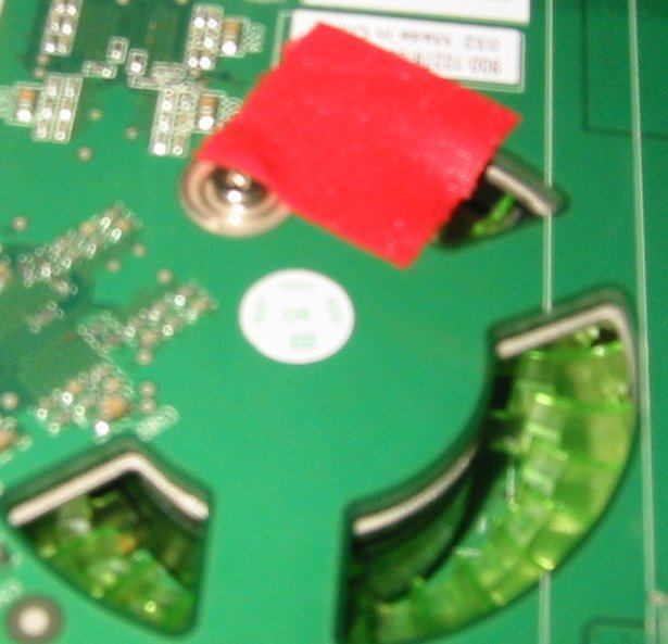

So, habe das jetzt mal durchgeführt. Bild siehe unten. Geräusch ist immer noch da, aber nur noch mit viel gutem Willen zu hören. Temperaturen habe ich nicht besonders drauf geachtet, aber ich kam mit 67°C aus dem 3DMark06, also sehe ich da kein Problem.
Es ist wichtig nicht das gesamte Loch zu schließen. Komischerweise ist diese Lösung (rechts noch ein Dreieck frei) leiser. Muss man nicht verstehen. Nur wissen.

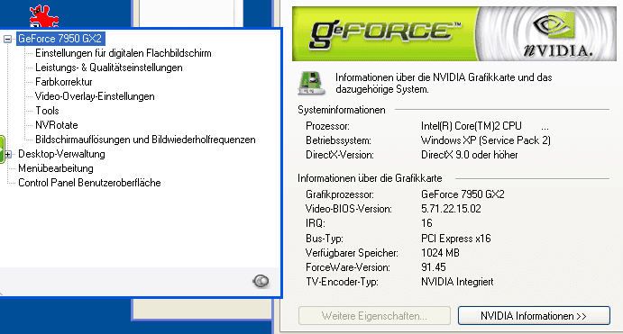

Ich habe den 91.45 installiert. Meine 7900gx2 wird als 7950gx2 erkannt. Aufgefallen ist mir bisher, dass anscheinend die schwarzen Kästchen in cs 1.6 endlich weg sind.
Also kann man diesen Treiber für ne 7900gx2 benutzen?(die ich mir übrigens gestern bestellt hab :drool: )
Lade ihn garde runter mal schauen!

hab die neuen treiber auf meiner 7900gx2 installiert, läuft 1a und meine Karte wird nun als 7950gx2 erkannt. im 3dmark 2005 hab ich 350pkt mehr als vorher.

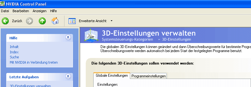

Könnt ihr im neuen Treiber den Lastbalken anstellen?
Nun erbarme sich doch bitte jemand und kläre mich auf. Ich suche schon fast zwei Stunden.
Na es geht mir ja nicht um den Treiber, sondern um diesen Lastbalken. Den kriege ich scheinbar in keinem Treiber (9x.xx, ältere gehen ja nicht mit gx2) angeschalet. Ich häng mal einen Screenshot an: Da ist KEIN Multi-GPU oder SLI oder so zur Auswahl.
Ich will endlich mal diese Balken sehen! Was muss ich tun?

TM30 schrieb:
Danke für den Hinweis. Aber der obere Punkt wird bei mir gar nicht angezeigt. Siehe Screenshot
Edit: Ich mach nochmal den 91.37 drauf und guck da.
