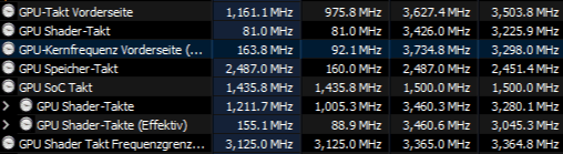

Ich habe auf der Kern Vorderseite schon über 3,7ghz gehabt. (Screenshot kann ich gleich vom PC anhängen.)
Das ist Platz 17
Das ist Platz 4. Ohne Mod sogar Weltrekord.
Das ist Platz 17
Okay das ist echt gut.

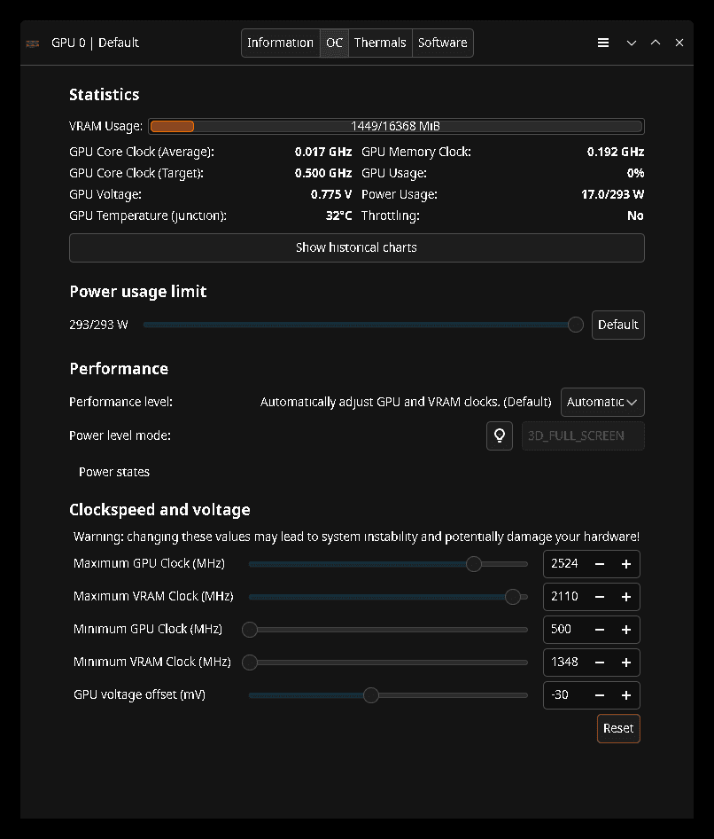

Du nutzt Linux ?
Gibts da Nachteile beim Gaming, beispielsweise bei der Performance etc ?

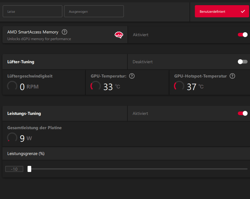

Hallo.
Ich Melde mich wieder zurück, mit einem neuen "Problem", wenn man es so nennen will.
Habe mich nochmal versucht meine Karte Benutzerdefiniert einzustellen im Adrenalin Treiber und habe bemerkt das immer wenn ich, Speziell den EA Louncher starte, sich der Adrenalin Treiber auf Standart zurück setzt.
Schließe ich den EA Louncher, dann geht stellt sich der Treiber wieder auf Benutzerdefiniert oder auf Auto oc, je nachdem was man vorher eingestellt hat.
Hat das Phänomen hier auch schon einmal jemand gehabt?
Treiber und EA Louncher sind neu installiert, win 11 aktuell.
Karte läuft auch soweit stabil mit den Benutzerdefinierten Einstellungen.
