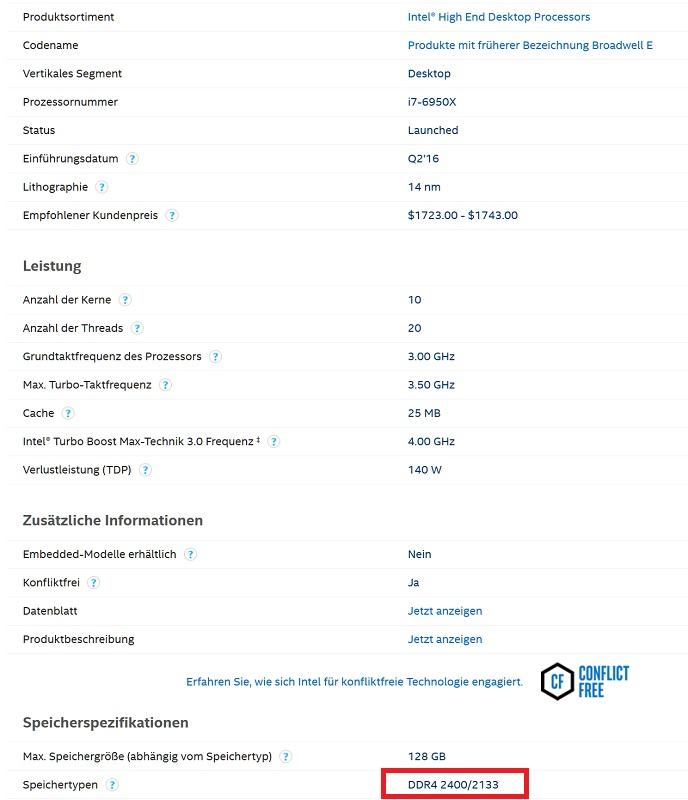

Wer nutzt denn bei einem Quadchannel Interface DDR4-3000? Das ist mehr als sinnlos und außerhalb der Spezifikation von Intel.
Hier mal das Intel Paper zu dem 5930K, der laut deiner Systeminfo mit 4.5Ghz läuft, was ebenfalls mehr als sinnlos und außerhalb der Spezifikation von Intel ist... Schlumpf, echt.

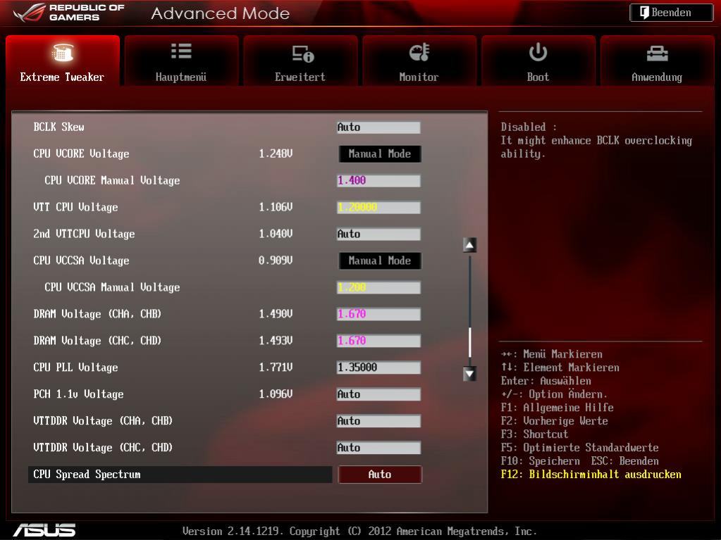

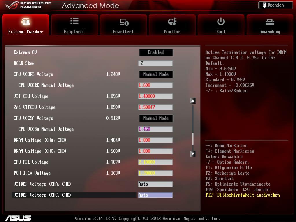

Aber eines vorweg, wenn ich auf meinem ASUS Rampage IV Extreme ein Extreme Game Profil laden würde, bin ich mir sicher die CPU überlebt nicht mal das hochfahren von Windows. Ich bin mir nicht sicher ob es das neue BIOS 4.903 ist, der Screen ist vom 03/2013.

Sind doch völlig okay???
For benchversuche unter flüssig stickstoff
