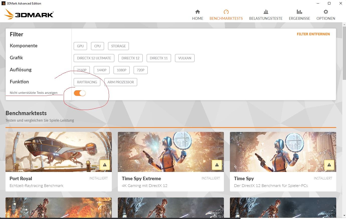

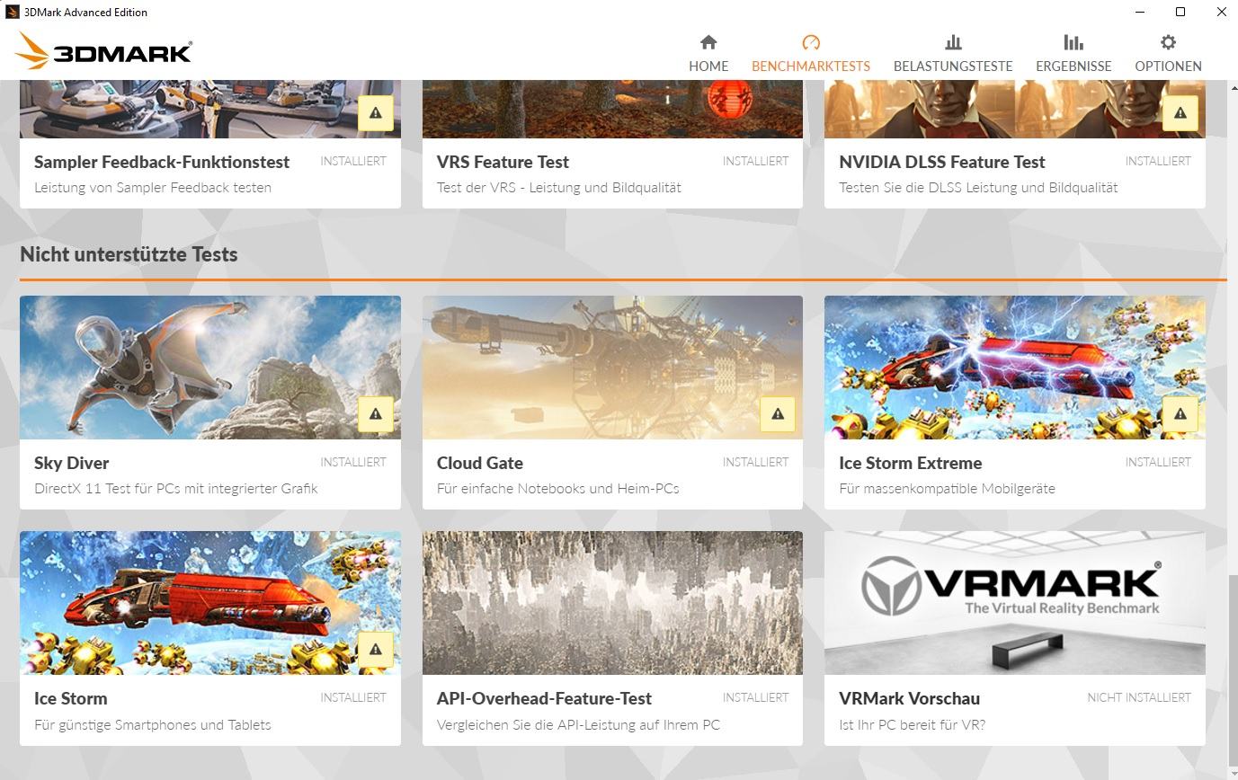

Deswegen sind ja auch solche Benchmarks wie "Cloud Gate" dann urplötzlich "nicht unterstützte" Benchmarks nun geworden
Gruss Dennis
Hier die "nicht unterstützten Benches

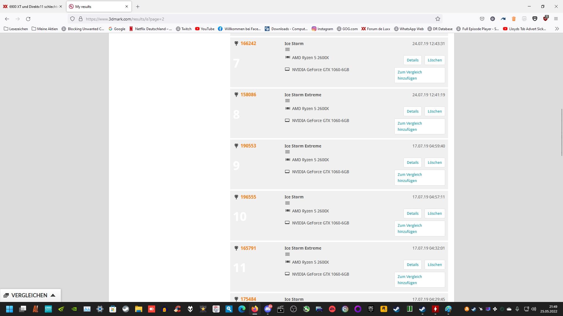

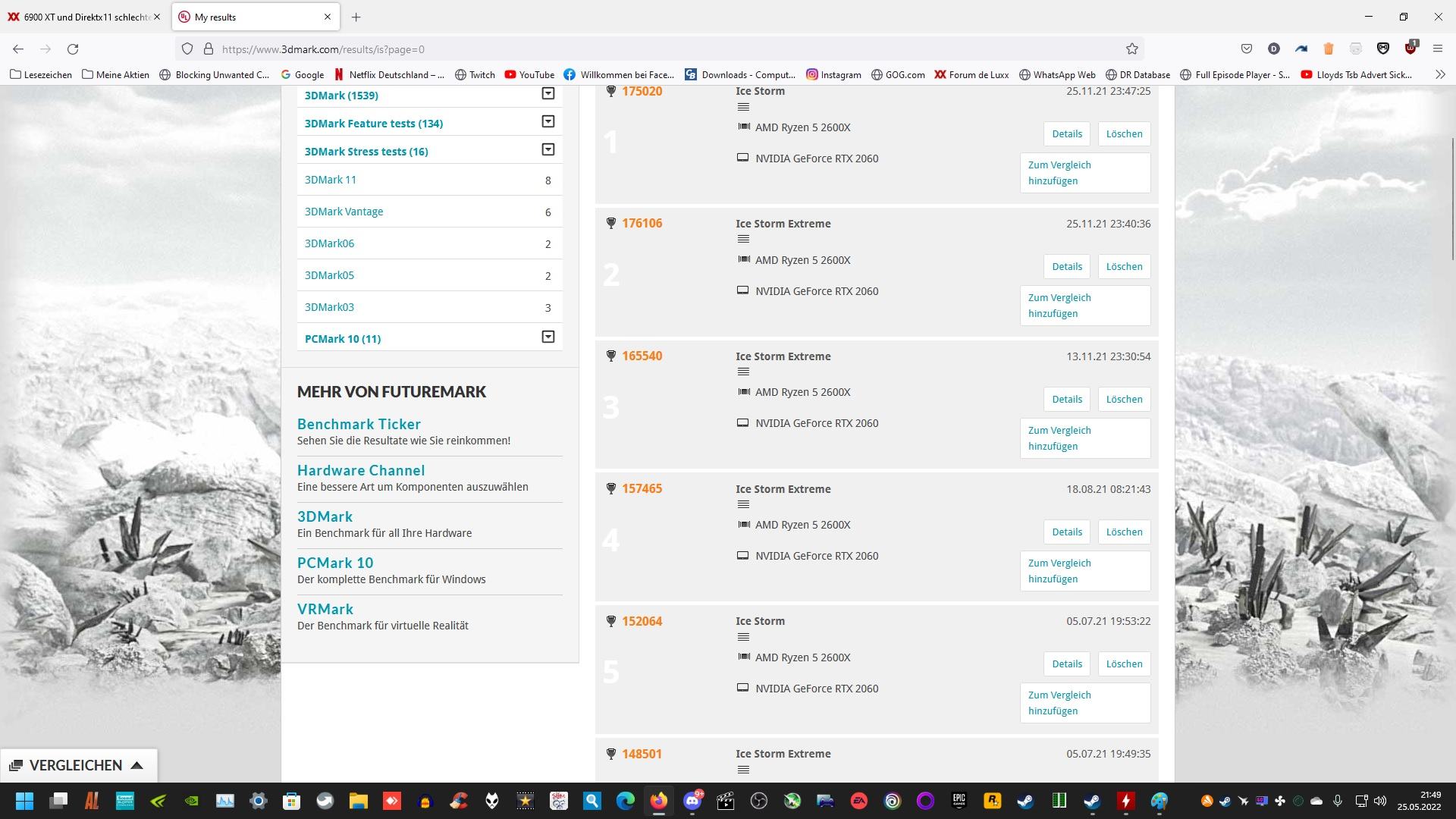

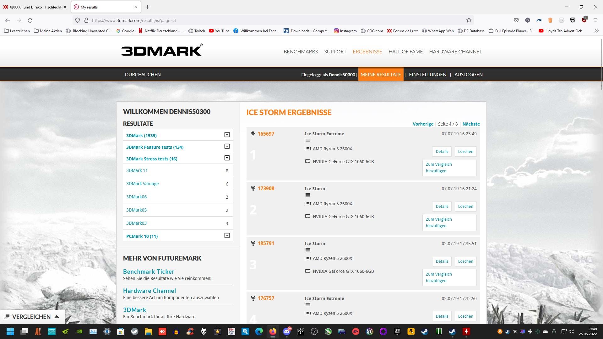

Ist ja nunmal praktisch das du da deine Results speichern kannst nech
Mal eben auf die Schnelle rausgesucht
Gruss Dennis
fast 200000 Punkte mit ner gtx 1060, komm ich mit der rtx2060 ums verrecken nicht hin mit, müsste nach vielen Treiberupdates mal wieder reinschmeissen und mal gucken was aktuell der Fall ist, aber ich befürchte das wird sich sogar verschlimmer haben
Gruss Dennis
