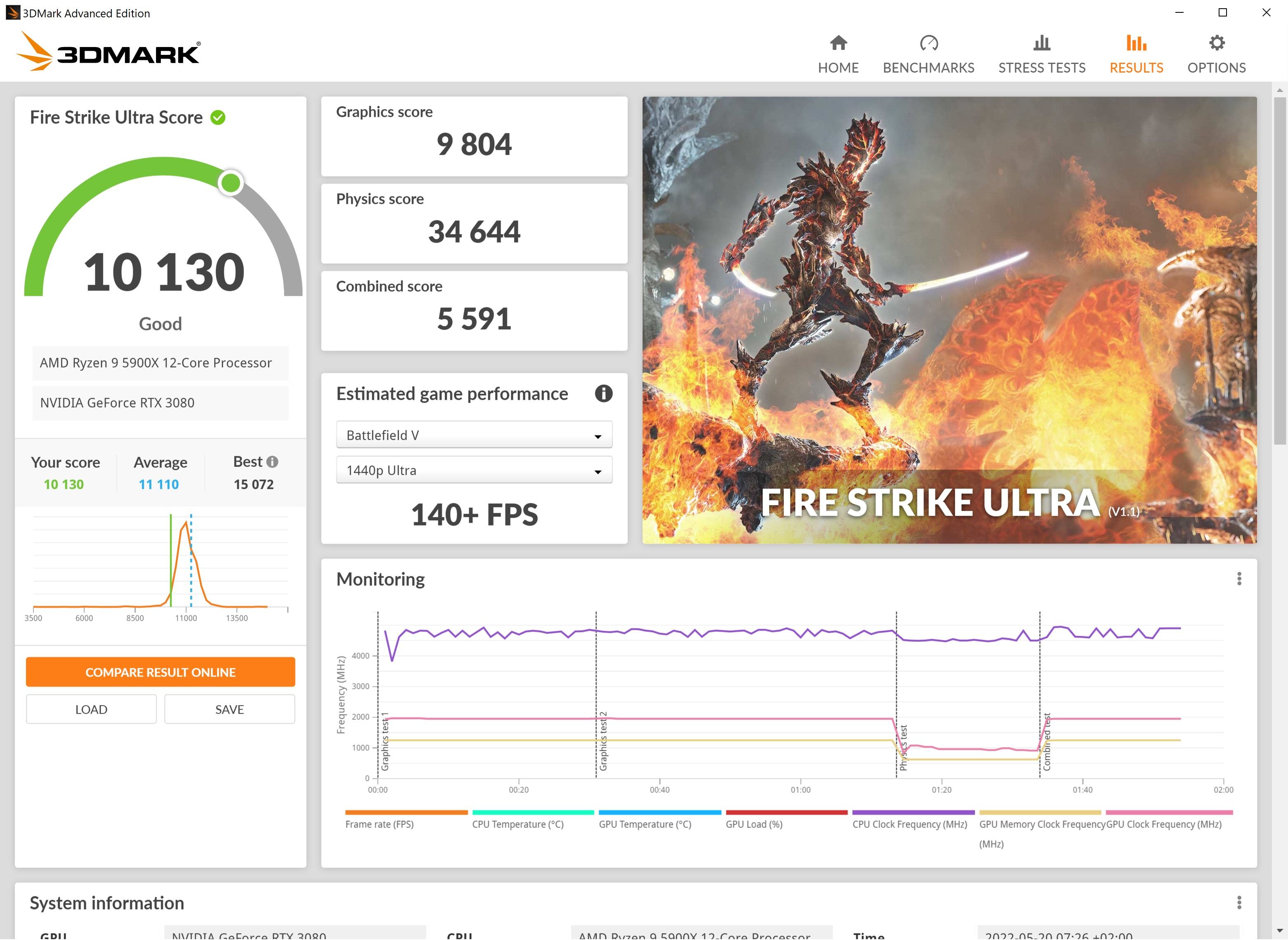

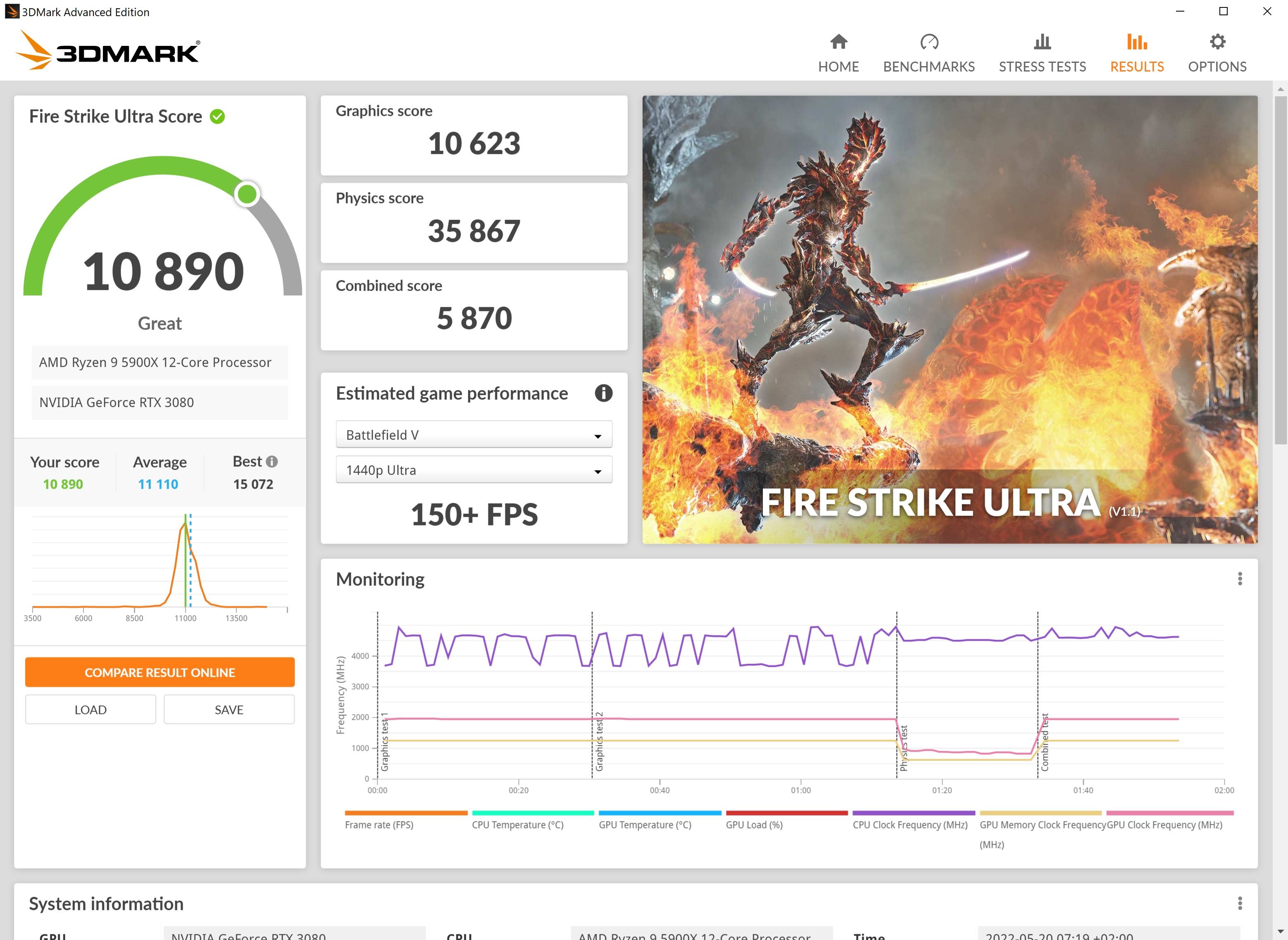

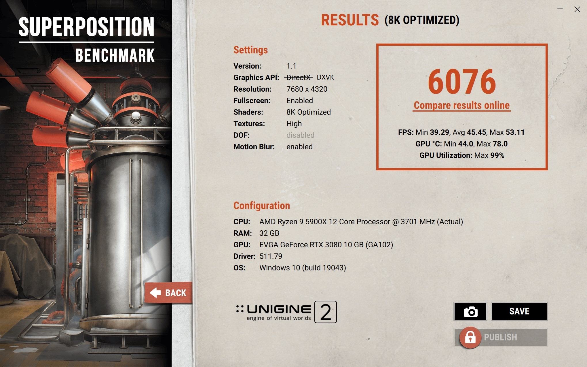

ich habs mal bei 3dmark firestrike und superposition ausprobiert.
also in superposition ist dxvk ca 4% langsamer und 3dmark ist ca 8% langsamer.
allerdings ist dxvk immer noch schneller als opengl in superposition.
kann man nur festhalten, das dxvk in einigen spielen zu einer verbesserung der fps führen kann, zu glatteren frametimes, oder auch zu leistungsverlusten.
aber nvidia karten hatten ja die overhead probleme nicht so wie amd unter dx11. kann also sein das es hier anders aussieht. :)
