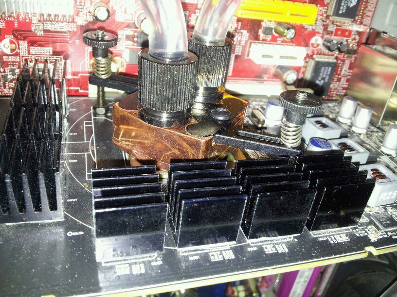

Ich habe meine XFX 6870 mit einem Alphacool HF14 Smart Motion Universal in meine Wasserkühlung eingebunden.
Dazu eine frage:

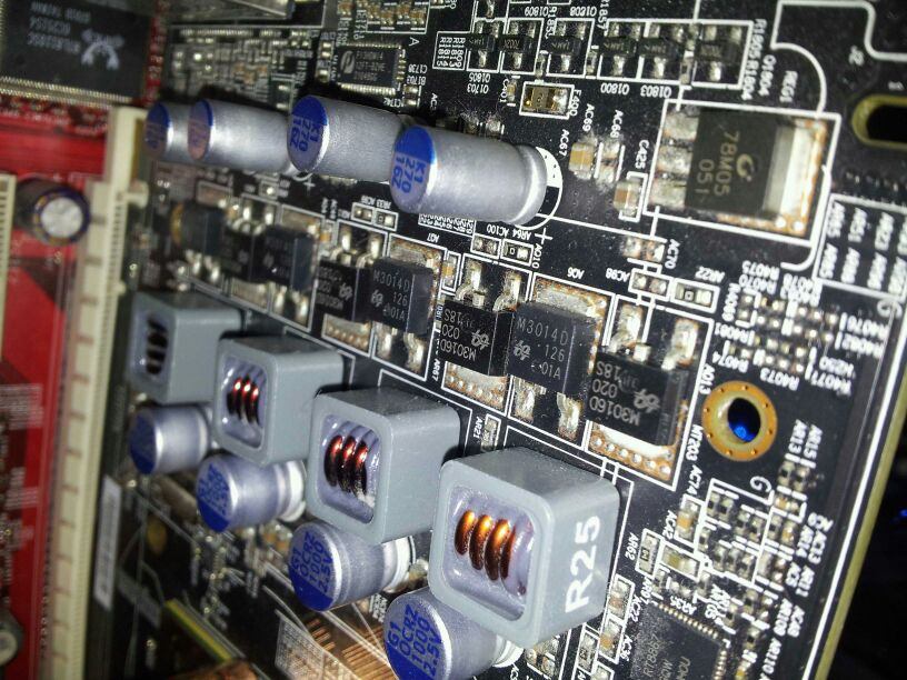

Ganz rechts finden sich kleine “spulen“, auf denen R25 steht. Müssen die etwas aktiver gekühlt werden?
Auf die kleinen Chips um die GPU (spawas?) habe ich kühler gesetzt. Sie waren vorher nur durch den Luftstrom des original Kühlers gekühlt, nicht aber mit Kühlkörpern. Müssen die direkten Luftstrom haben? Sie werden schon ziemlich warm.

Spulen haben keine relevante Verlustleistung also muss man da auch nix kühlen.
Spulen werden wenn dann von umliegenden Bauteilen erwärmt.
Die kleinen Chips um die GPU sind eher Rams als Spawas, die Spawas sind normalerweise neben den Spulen,
von der GPU aus gesehen "dahinter", auf deinem Bild also rechts.
Die Notwendigkeit der Ramkühlung ist umstritten, schaden tut es nicht, die Passivteile von dir sollten aber reichen.
Ich habe nochmal ein Foto von den Dingern hochgeladen.
Wenn ich Furmark anschmeisse, werden die so heiß, dass ich sie nicht mehr anfassen kann. Sicher, dass die von umliegenden Teilen warm werden?
Welches sind denn dann die Spannungswandler?

Spannungswandler sind die schwarzen flachen "Teile" in der Reihe dahinter, die sicher ordentlich wärme abstrahlen.

Sicher dass das Spulen sind?
Spulen werden normalerweise mit L beschriftet (auf dem Board).
R25 auf einem Bauteil bedeutet normalerweise, dass es sich um einen Widerstand mit 250mOhm handelt...
Und der Sinn von Widerständen ist, P=U*I=I^2*R in Wärme umzuwandeln.
Und dass du die Teile nicht mehr angreifen kannst, heißt nichts...
Die Schmerzgrenze liegt ja normalerweise bei ~60°C, und während Halbleiter bei 120°C den kritischen Bereich erreichen kann man solche Drahtwiderstände aufheizen bis der Isolationslack verbrennt ( geschätzt ~500°C) oder die Pins so heiß werden dass sie sich selbst auslöten (300°C auf der Unterseite)
(Und die elektronik-Massenproduktion ist nicht für Überdimensionierung bekannt, da werden Bauteile eingesetzt die das gerade noch überleben...
Nein, ich bin mir nicht sicher. ich sehe Kupfer und rund und schon sind es für mich spulen :-) Auf dem Bild oben sind die Dinger ja zu sehen

Vor der GPU sitzen normal Spulen und Kondensatoren als Drossel um die Spannung von den Mosfets zu Filtern und gleichmäßigen Output zur GPU zu gewährleisten.
Ist auf Mainboards das gleiche mit der CPU/NB/SB/RAM Versorgung.
Das sind Spulen, die werden Heiß, da sie auch einen (wenn auch geringen) Widerstand haben und da große Ströme fließen.
Das die von anderen Bauteilen nennenswert erwärmt werden ist quatsch.
Die Spulen muss man (bei der GraKa) nicht (semi) aktiv (Passiv geht ja schlecht) kühlen, da die hohe Temperaturen problemlos abkönnen (ist ja nichts dran was bei 100°C kaputt geht).
R25 ist die codierte Schreibweise für die Induktivität. Die hier haben 0,25µH (siehe auch hier).
Die RAM Bausteine mit passiven Kühlern zu bestücken ist imho immer eine gute Idee bei GPU only, da diese ja beim original Kühler normalerweise einen Luftzug abbekommen. Ob man die FET's (SpaWas) kühlen muss, hängt ganz von der Karte ab. Bei der HD4870 war es z.B. unbedingt nötig. Hier würde ich mir einfach mal den original Kühler anschauen und schauen wie die da gekühlt wurden und danach entscheiden.
Mfg Bimbo385
Danke für die Hinweise.
Die Spawas haben beim Originalkühler einfach nur Luftstrom abbekommen. Sie waren nicht direkt mit dem Kühlkörper verbunden.
Tatsächlich hatte nur die GPU mit dem Kühlkörper Kontakt. Alles andere lag irgendwie mehr oder weniger im Luftstrom.
Ich habe mich aufgrund der Hinweise hier entschieden, dass die Graka noch ein bisschen Luft von einem Ventilator bekommt. Das hat sie jetzt schon die ganze Zeit locker mitgemacht.
