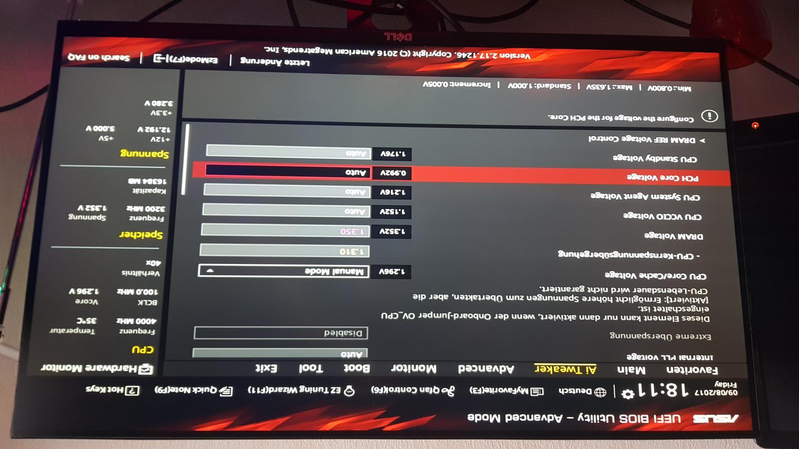

Und schaumal auf was VCCIO und VCCSA stehen ... die werden für gewöhnlich bei Asus viel zu hoch gesetzt @XMP+Auto.
Für VCCSA 1.15 und für VCCIO 1.1 dürften schon reichen, OV wird ja dann wie für Asus üblich vermutlich auch noch.

Hier ein Bild meiner Voltage Einstellungen
