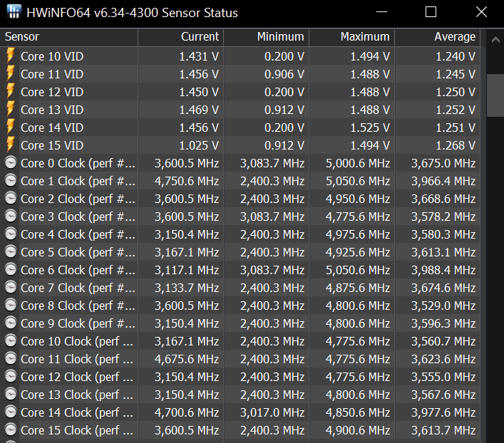

Kann dir morgen mal die hwinfo max boost während des cinebench geben und auch meine temps.
hab tatsächlich in dem besagten Forum auch einen gesehen mit dem Master und wohl gleiches Problem. :/

Oh man dann hab ich wohl einfach verdammt viel Pech. Hier mal der Screenshot nach dem ersten Cinebench R20.

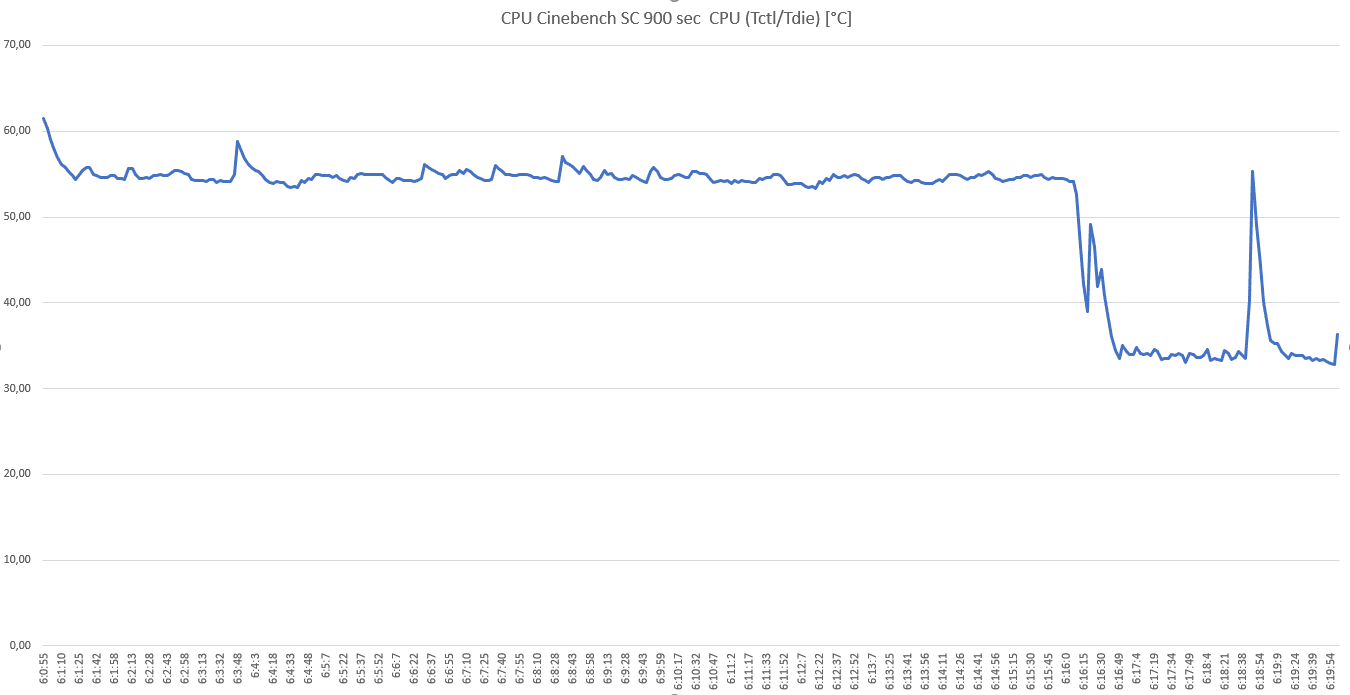

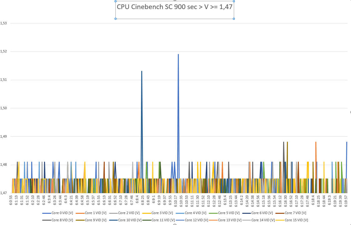

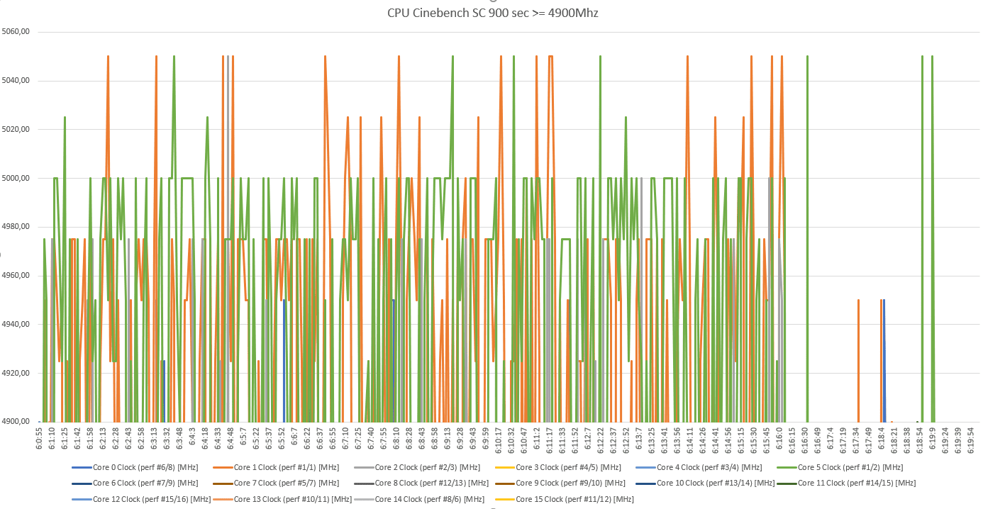

Gute Morgen,
du bist nicht allein und ich war auch schon in einer solchen Situation.
Ich habe dir per PM meine Datenreihe mit allen Werten für die CPU in Excel geschickt.
20 min. Davon die ersten 15 min Singlecore Run Cinebench R20.
Boost >= 4900
Core VID >= 1,47
Temperaturverlauf CPU (custom wakü)
Musst dir halt überlegen obs nicht sinnvoll ist vielleicht ein B550 (etwas günstiger) als Testboard zu holen und ggf. wieder auf ebay zu verkaufen.
Damit hast du für AMD oder dem Shop natürlich eine bessere Argumentationsgrundlage.
Ich selbst hab leider kein B550 oder X570 Board zur Hand. Nur noch ein X470.
Falls ich noch was nachschauen soll einfach melden.
Grüße
Markus
