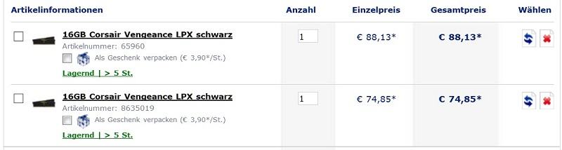

Ich bekomme in der nächsten Woche einen 5820K. Jetzt fehlt nur noch der Speicher - Was für einen sollte ich nehmen?
Im Visier habe ich diesen Speicher: 65960 - 16GB (2x 8192MB) Corsair Vengeance LPX
Läuft der 5820K mit 4 x 8 GB? Wer hat einen und welcher Speicher läuft da bei welcher Konfiguration? Je schneller desto besser. Dazu ist der RAM da reduziert.

PS: Er möchte 3200er kaufen. Da beträgt der Unterschied 15€ pro 16GB.
attachment.php
