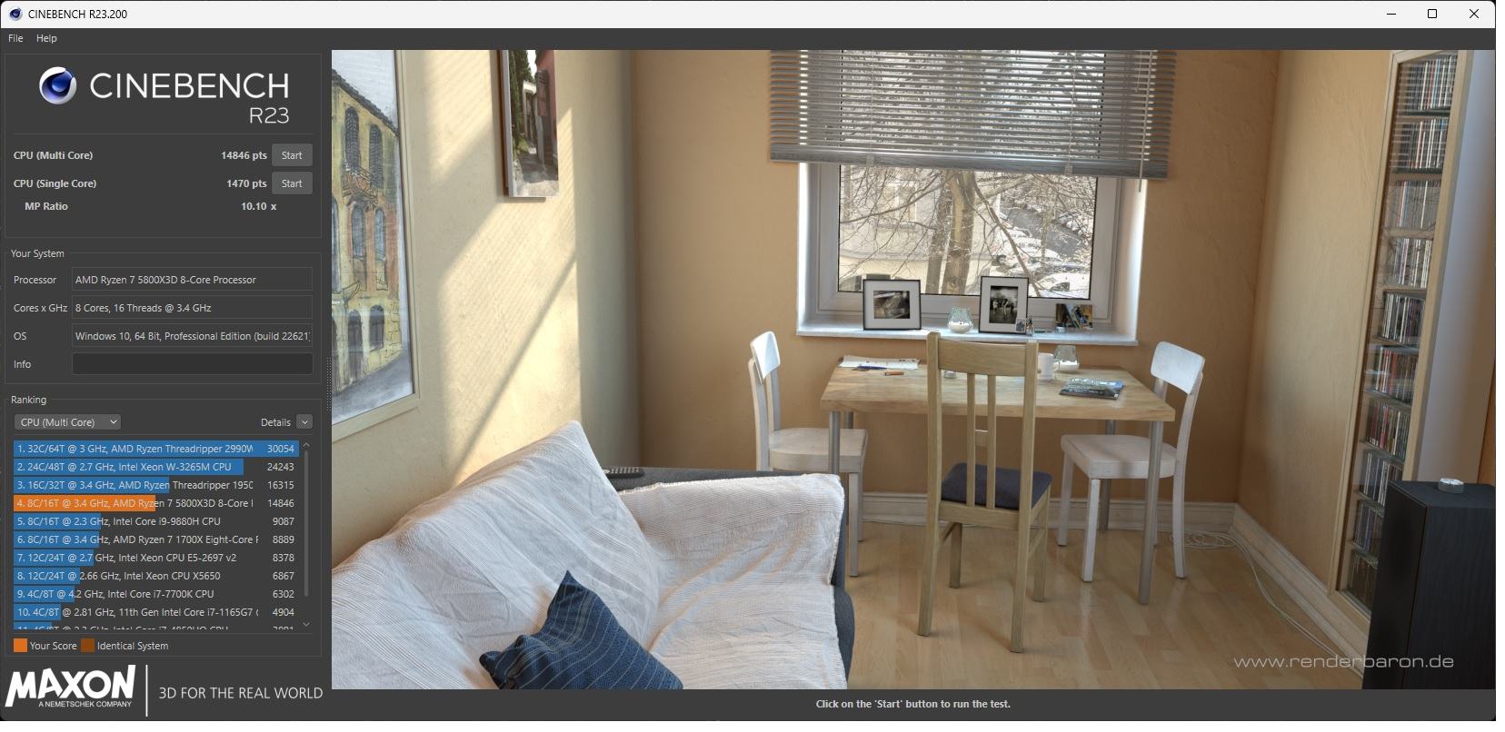

Bekomme mit neuestem 1.2.0.8 Agesa und meinem 5800X3D 14846 Punkte im aktuellen CB. (inkl. Hintergrundapps wie HWINFO und Discord)
Bisher jedoch nicht viel eingestellt:
CO -30 , dynamischer VSOC auf -50mV / IF bei 1.900 und optimierten RAM Settings
CoreCycler bisher auch nur knapp 1h getestet aber scheint bisher alles stabil zu laufen.
Bin echt begeistert :)

Ich muss mich nächste Woche mal ransetzen, ich komm nur auf 14000 Punkte. Kann das auch an Win11 liegen?!
@Blackman2106
erzähl mal bitte etwas mehr, hast du schon was über den Curve Optimizer optimiert?
Wo liegen die Temperaturen und Taktraten?
@Blackman2106
Mit Curve Optimizer noch nix gemacht. Hab die Cpu am Wochenende nur gewechselt und kurz geschaut ob der Rechner wieder läuft. Hab dann erstmal den Zweitrechner für'n Verkauf fertig gemacht und gestern abgeben.
Taktraten nicht beobachtet und Temp max 73°. Ich mach heut Abend mal ein Screenshot von nem Lauf inkl HW Info.

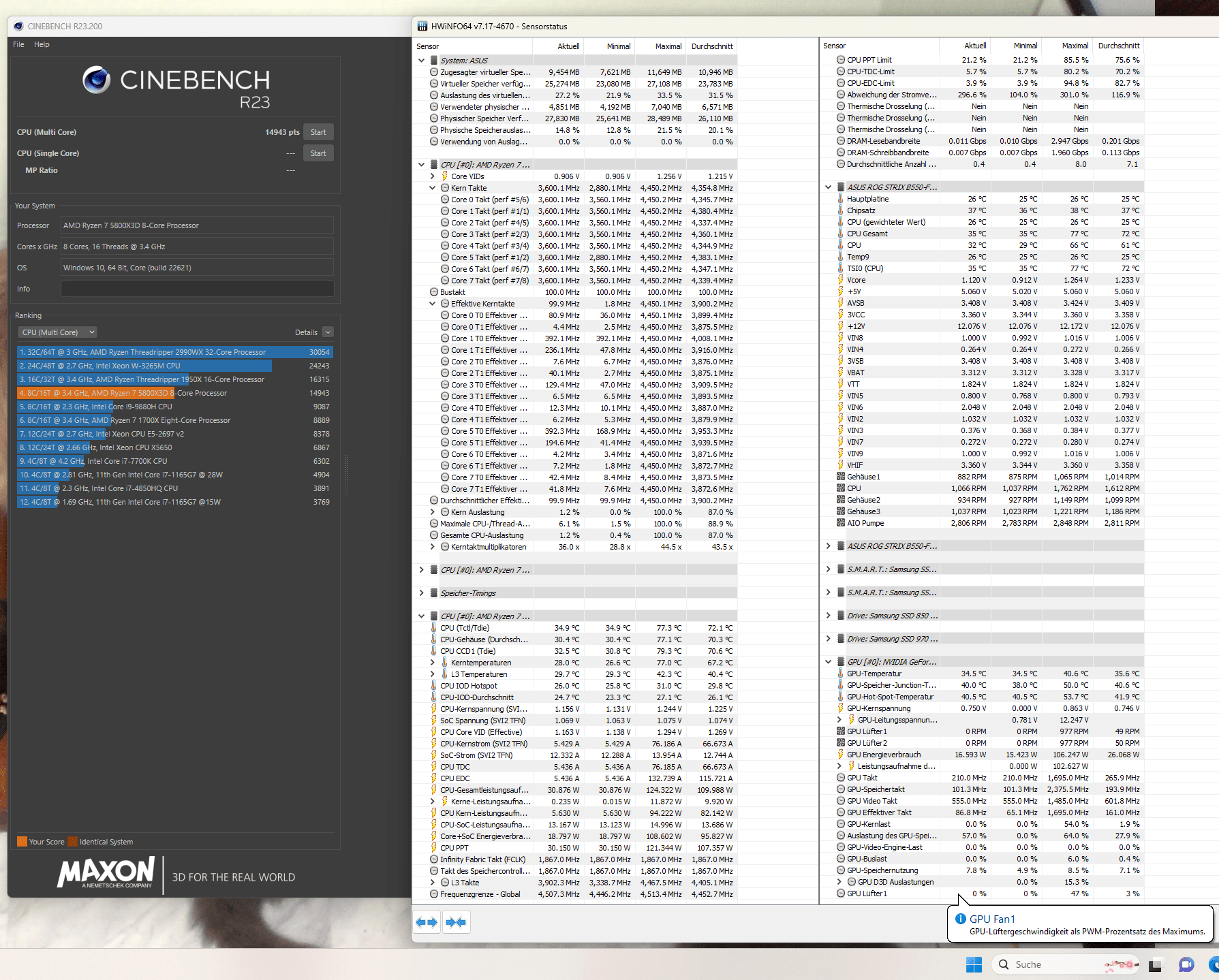

So, konnte nicht schlafen und hab mal bisl rumprobiert. CO alle -20. Jetzt muss ich nur noch die Temps bisl runter bekommen.
Du kannst sehr wahrscheinlich mit den Curves noch hoch und was willst du noch groß Temperatur runter bekommen? Die ist doch gut und er boostet voll...
Womit kühlst du denn?
360er AiO Silent Loop2. Werd mit den Curves die Tage noch bisl rumprobieren, im Endeffekt brauch ich ein stabiles Setup was 6-12h Absturzfrei über die Runden kommt. Hab mal noch bisl mit Offset gespielt, da taktet er dann nur noch bis 4,39GHz aber ist auch gleich mal 5-7° kühler und landet bei 14500 Punkten.

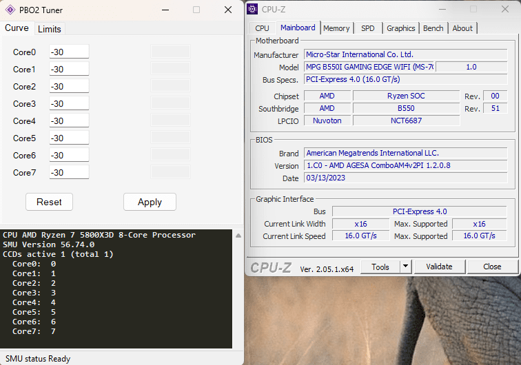

Bei Benutzung des CO im Bios stellt das Mainboard die EDC der Cpu von 140 auf 130 A! Bleibt der OC ausgeschaltet ist die EDC der Cpu wieder auf 140A.🤔
Habe dadurch das Gefühl, das es nicht so gut läuft mit dem CO irgendwie unruhig mit mehr fps Drops in Spielen. Muss morgen noch mal bisschen testen.
Ist das bei Kombo Strike anders, oder auch da EDC 130A?
Das habe ich nicht getestet.Bin jetzt zufrieden und läuft gut mit CO - 30 all core. Das EDC Limit erreiche ich zu 95% ca. also limitiert es mich nicht bisher.
Selbst ist der Mann -
Hatte ne Idee einfach ausprobiert, und endlich ist mir klar warum das "Kombo Strike" heißt:
  • "Kombo Strike" ist die Kombo aus EDC 140A und CO
  • PBO Advanced mit CO ist Per-Core Offset mit EDC 130A
Aber ehrlich, wie sinnlos ist das bitte? Warum macht man so was?
Also es gibt eine EDC Lösung für CPUs, die CO -30 können. Wenn die CPU nur -25 kann, muss man Kombo Strike 2 nehmen, läuft damit auch eher ins EDC Limit, ist also wieder unbrauchbar.
Beweis - Screenshots von Kombo Strike 3 :
