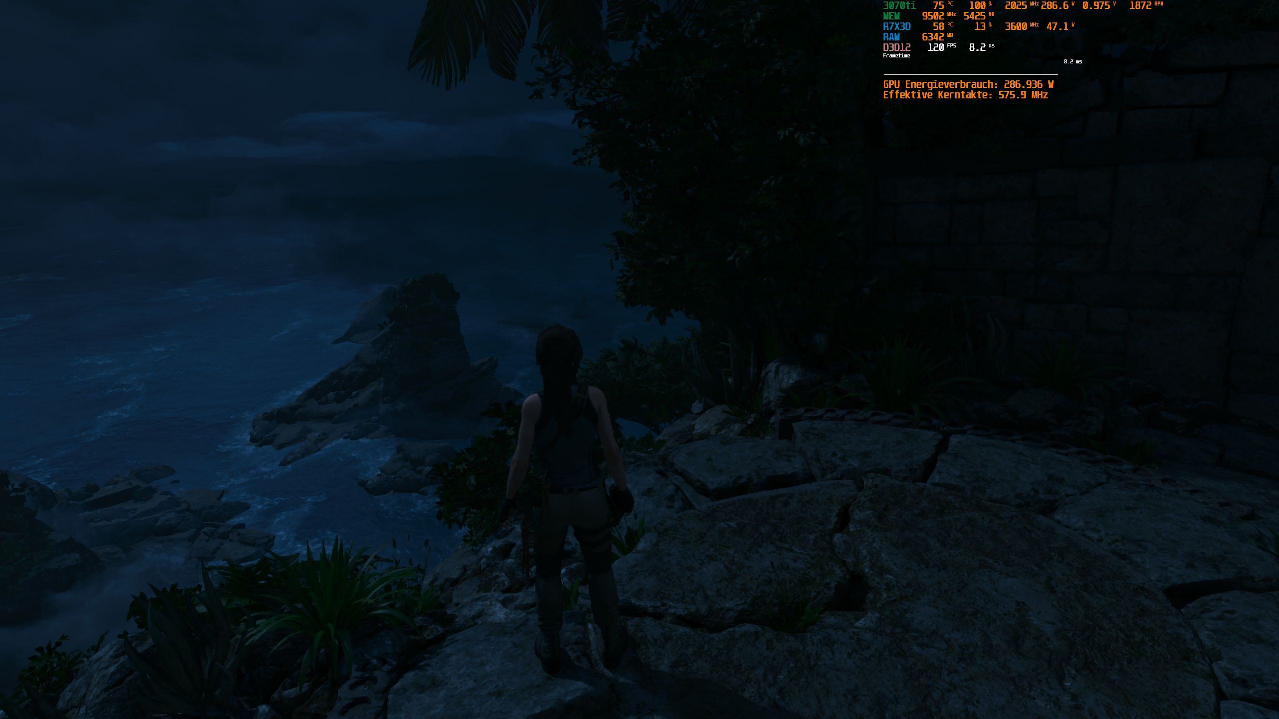

Shadow of the Tomb Raider

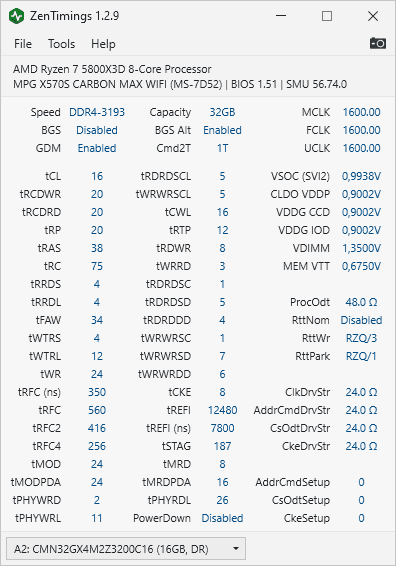

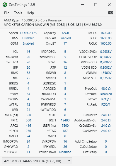

Wie sehen denn die Werte der IF aus bei dir ?? ( Zen- Timings *zwinker*)
Dafür sollte ich dann auf -30 einstellen, richtig?
Soll ich zum Vergleich dann auch einen Screenshot mit -28 erstellen?
@Judgi
hab dir mal Screenshots von Zen Timing erstellt, sind identisch:
-28
-30
So richtig lohnt sich das aber nicht da groß zu investieren, die Differenz liegt bei 1°C und maximal 15Mhz Takt.
Da ließe sich mit mehr Kühlung eher was verbessern...

solltet ihr das mit Shadow of the Tomb Raider testen wollen ist wohl wichtig das ihr nicht aktiv spielt sondern einfach nur steht und wartet.
Hab nämlich gerade mal drüber nachgedacht und hatte mit Kombo Strike 3 doch eine gewisse Zeit problemlos gezockt das ist erst passiert als ich mal einen Anruf bekam und dann währenddessen rumstand.
Das Spiel erzeugt dann so wenig Last (sieht man auch an der CPU Temperatur von deutlich unter 50°C) das wahrscheinlich die Spannung kurz zu gering wird. 🤔

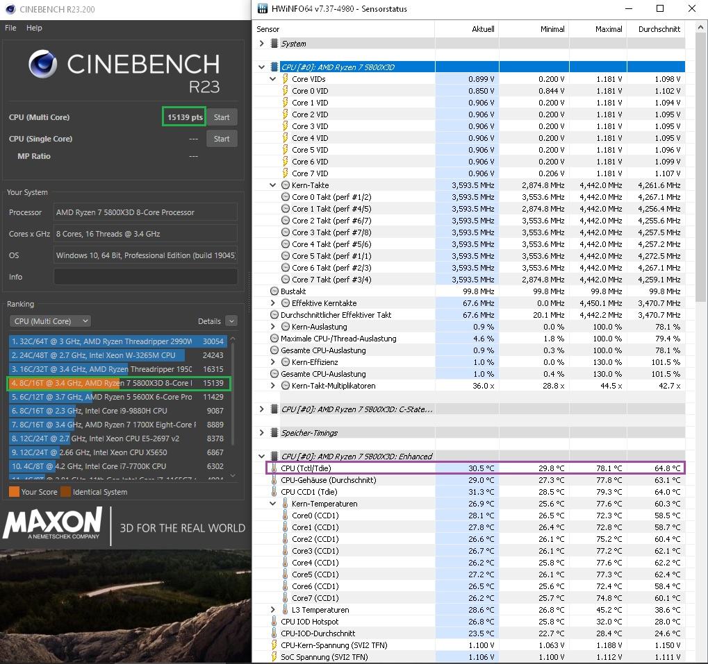

So mit Speicher @stock sieht es bisher gut aus! R23 läuft gerade 15100 multi
1492 Single. Habe CO auf - 30 und Max 73 grad bei 1.163 Volt. Damit bin ich zufrieden 👍

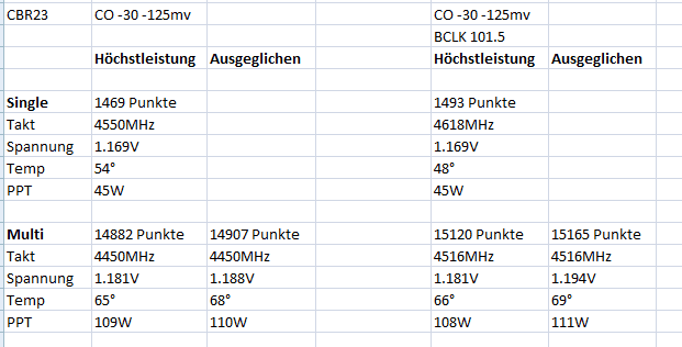

Bei mir sieht dass momentan so aus:
PBO -30
-0.0125V offset
EDC usw auf 142/95/140
LLC Auto
RAM 3733 FCLK 1866
CBR23 Multi Punkte zwischen 14850 - 14900
Kann leicht sein dass hier Clock Stretching vorhanden ist,
wenn ich aber dass offset entferne und oder PBO von -30 auf -20 stelle bekomme ich nur so ca. 14400 Punkte

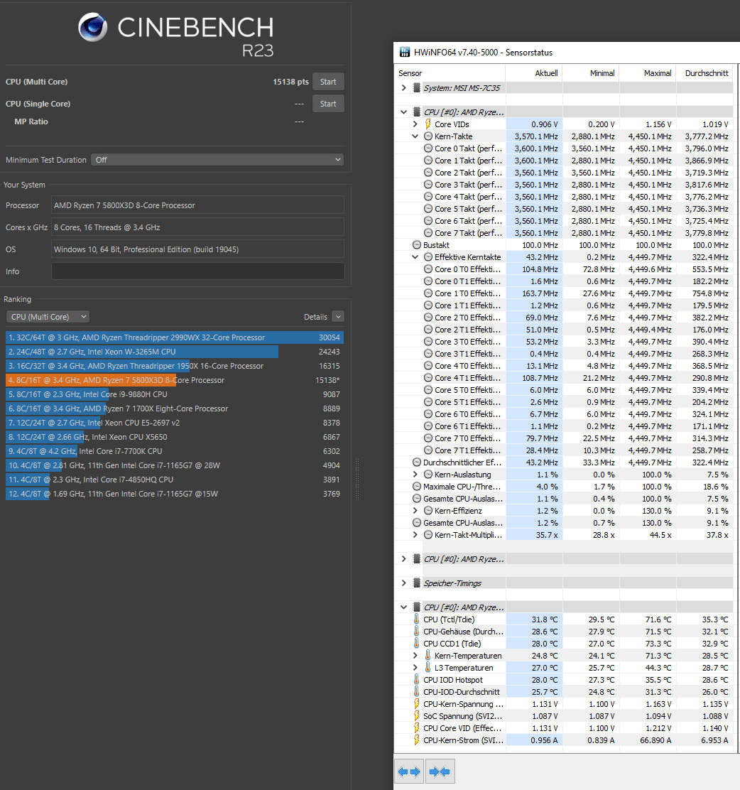

Finde 14900 Punkte für 4450 allcore irgendwie wenig oder?
Anbei noch ein Snap von CB Run mit HWinfo
Während des Runs liegen dauerhaft die 4450MHz allcore effective an lt. HWInfo

Machst du im Laufe des Abends noch den Lara-Test?
Ist dabei egal wo man sich im Spiel befindet, einfach stehen bleiben?

Bin dabei, nur rumstehen im Spiel?!
Genau, nichts machen nur warten...

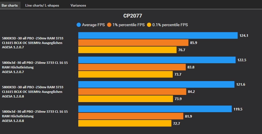

rein logisch betrachtet sollte 1.2.0.8 ja besser sein wenn AMD den CO damit freigibt aber man weiß es natürlich nicht...
Bei mir läuft eigentlich alles wie zuvor.
@Adonay
Ja da hast du Recht, ich werde warscheinlich auch beide Versionen nochmal ausgiebig probieren
Hab gestern und heute ein bisschen rumgespielt und in CP mit der 7er ein bisschen mehr FPS erzielt, CB war ident
Hab auch mal -0.25V getestet, waren mitunter die besten Ergebnisse

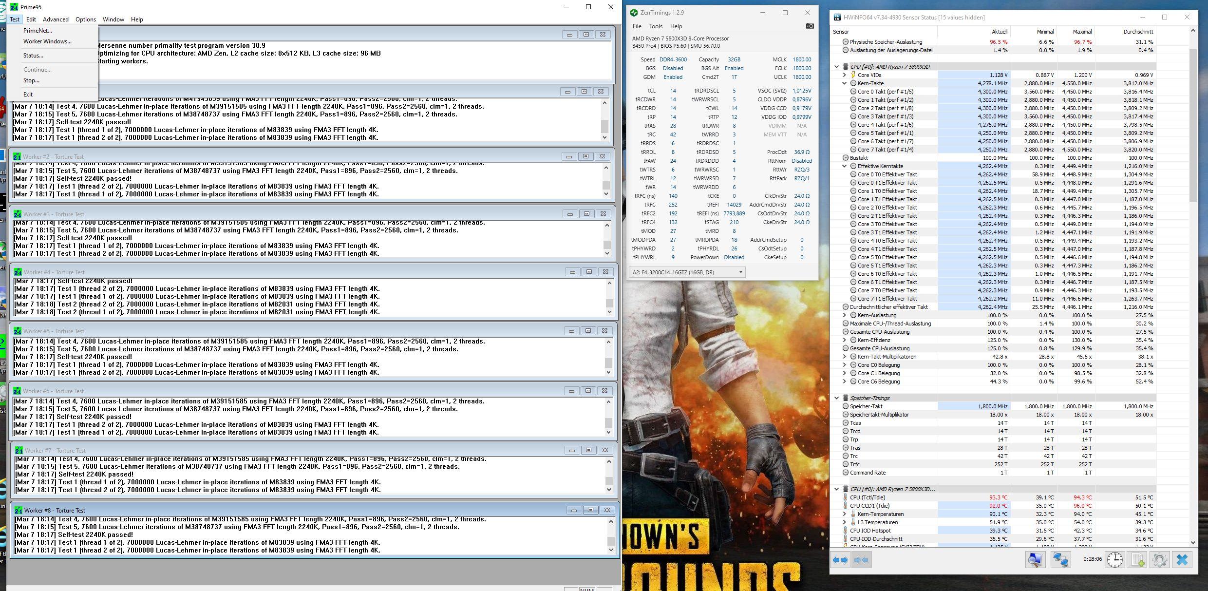

Okay hier mal ein Bild mit Prime95 mit HW Info, sowie Zen Timings nach 10 Minuten ... und eins ca. 15 Minuten SotTombRaider mit Lara bei schöner Aussicht ( ohne Absturz - hab auch telefoniert dabei XD ). Auflösung WQHD alles auf max - DLSS ist aus !
Alles gerade eben erst durchlaufen lassen. PBO ist mittels PBO-Tuner bei -30. Agesa ist 1.2.0.7.
Mein Ram ( B-Dies) läuft übrigens mit 1,48 V-Dimm bei um 30° C je Riegel (die können das ab - max Temp bei P95 38°C) - bei unter 1,45 V-DIMM gibts Abstürze im Games... .)
@19Phil88 : Deine Werte sehen okay aus. Für höhere Scores muß der Prozzie noch Kühler laufen ... ich komme mit PBO-30 auf ~15100 - beim zweiten Durchgang nur noch auf auf ~15000 - da beginnt der Prozzie zum Ende hin schon leicht den Takt zu drosseln ( PBO -0 übrigens 14200). Cinebench sagt aber nichts über die Spieleperformance aus und taugt nur zum Vergleich und dazu zu sehen ob der Prozzie macht was er soll...
Mit schärferen Ramtimings geht es auch rauf bis 15300... aber ich will ja ordentlich ZOCKEN und nicht Benchmarken :sneaky:
@Adonay : vergleiche mal meine Zentimings mit Deinen was die IF betrifft- insbesondere VDDG IOD ! Von oben nach unten sollen die eigentlich leicht steigen und nicht einheitlich sein ( für Stabilität IF und Ram)
Deshalb meinte ich ja auch Du sollst mal Prime laufen lassen und nebenbei Deine Werte via HWInfo im Auge behalten. Falls dann ein Kern oder mehrere austeigen, ist entweder Dein Ram faul , oder die IF bekommt zuwenig Spannung ( allerdings bei XMP 3200 wie bei Dir eher unwahrscheinlich) oder PBO -30 bzw -28 sind dann doch zuwenig für den Prozessor.
Um das dann einzugrenzen würde ich zuerst mal probeweise V-DIMM leicht erhöhen und erneut mit P95 testen.
Danach probeweise die IF mal in etwa so einstellen wie bei mir( siehe Zen-Timings-Bild). >> wieder testen!
Danach würde ich mal das Board auf "stock" laufen lassen und den PBO-Tuner heranziehen, weil Du bei diesem im Windows direkt die Werte "on the Fly" einstellen kannst, ohne jedesmal ins Bios zu müssen !! ( Später kann man die Werte ja übernehmen). >> wieder testen !
Was mir aber besonders auffällt, ist die unregelmäßige Busclock ( in Deinen Bildern von Zen-Timings zu sehen!) Da sind ziemlich große Schwankungen drin : die Busclock besser im BIOS direkt auf 100MHz händisch fixieren! Dein Ram läuft da mal mit knapp ~3190 mal mit ~3170 Mhz - dein FCLK (die IF) aber mit Konstanten 1600 ( X2 = 3200). Das muß jetzt nicht das Problem sein, aber ist definitiv ungünstig...
Falls das Alles unauffällig verläuft (keine Fehler etc.) würde ich die Graka mal etwas heruntertakten (max. Boosttakt heruntersetzen) und erneut Lara ne viertelstunde in die Ecke stellen... :sneaky:

@Adonay bei mir passiert auch nichts nach 15 Minuten rumstehen. Alles auf max und Spiel läuft ohne Probleme weiter, kein Absturtz.
Hab schon Screens gesehen da lief der X3D mit 78° und über 15100 durch, wie geht das denn?
Hast du bei dir Spannungen angepasst? Könnte dann evtl. schon daran liegen dein IF taktet ja auch höher.
Ich habe dir aber bewusst einen Screen mit 28 und 30 gemacht weil die Werte identisch sind und da 28 ja stabil läuft.

Edit: hatte den Screen mit den 78° @15100 CB Points vergessen:

Meiner läuft mit 83° durch und kommt auf 14780 das ist ja ziemlich gut.
Man muss sich natürlich auch vor Augen halten das eine Differenz von bpsw. 100 Punkten deutlich weniger als 1% ist...

Von mir auch ein Run in CBR23
@Judgi
sollte eigentlich passen
@19Phil88 : ja hab mich verguckt^^ sorry - ist der Link zu 3DMark mit 5800X :wall:
Bitte noch die Ergänzung in Beitrag #86 von mir beachten !!
@Adonay :
>>ja ist die Steam Version.Trial!
Dann hab ich wohl das nicht so gute Los gezogen wobei ich jetzt bei 22 Raumtemp in CB23 10 Minuten durchgehend mit 82° unterwegs bin, bei 4350Mhz und am Ende 14816 Punkten, das geht ziemlich klar finde ich.
keine Ahnung: vieleicht lief der X3D nur mit PBO- 10 aber die Kühlung war geiler..?
Der läuft mit -30...

Bzgl. BCLK:
hab den vorhin mal gefixt, der Ramtakt verhält sich gleich, sinkt also leicht ABER NUR wenn der Rechner nichts tut!
Die IF taktet doch auch etwas runter um Strom zu sparen habe ich eben gelesen und sobald die über 1600 läuft eben nicht mehr, das würde das ganze erklären?!
Läuft Deine BCLK also nur mit z.B. 97MHz macht der X3D "nur noch" 4316 MHz !
Unter Last ist der dauerhaft auf 100Mhz, ausnahmslos!
Habe das eben während des 10minütigen CB Runs beobachtet, man sieht es ja auch am effektiven Takt in HWInfo.
Edit: gerade nochmal nachgestellt:
CB an = 3200 und somit auch der IF 1600
CB aus = sofort geht der Takt etwas runter
Das kann ich beliebig oft reproduizieren.
Das könnte der Grund für schwankende, zu niedrige Werte im CB23 sein
Weiß nicht ob das jetzt auf mich bezogen war aber da schwankt nichts?!
Zu guter letzt: wenn Lara mit -28 unbekümmert stundenlang inner Ecke rumgammelt, würde ich PBO aus Stabilitätsgründen auf -25 stellen
Weil? Läuft doch nun mit -28 wirklich absolut stable?
