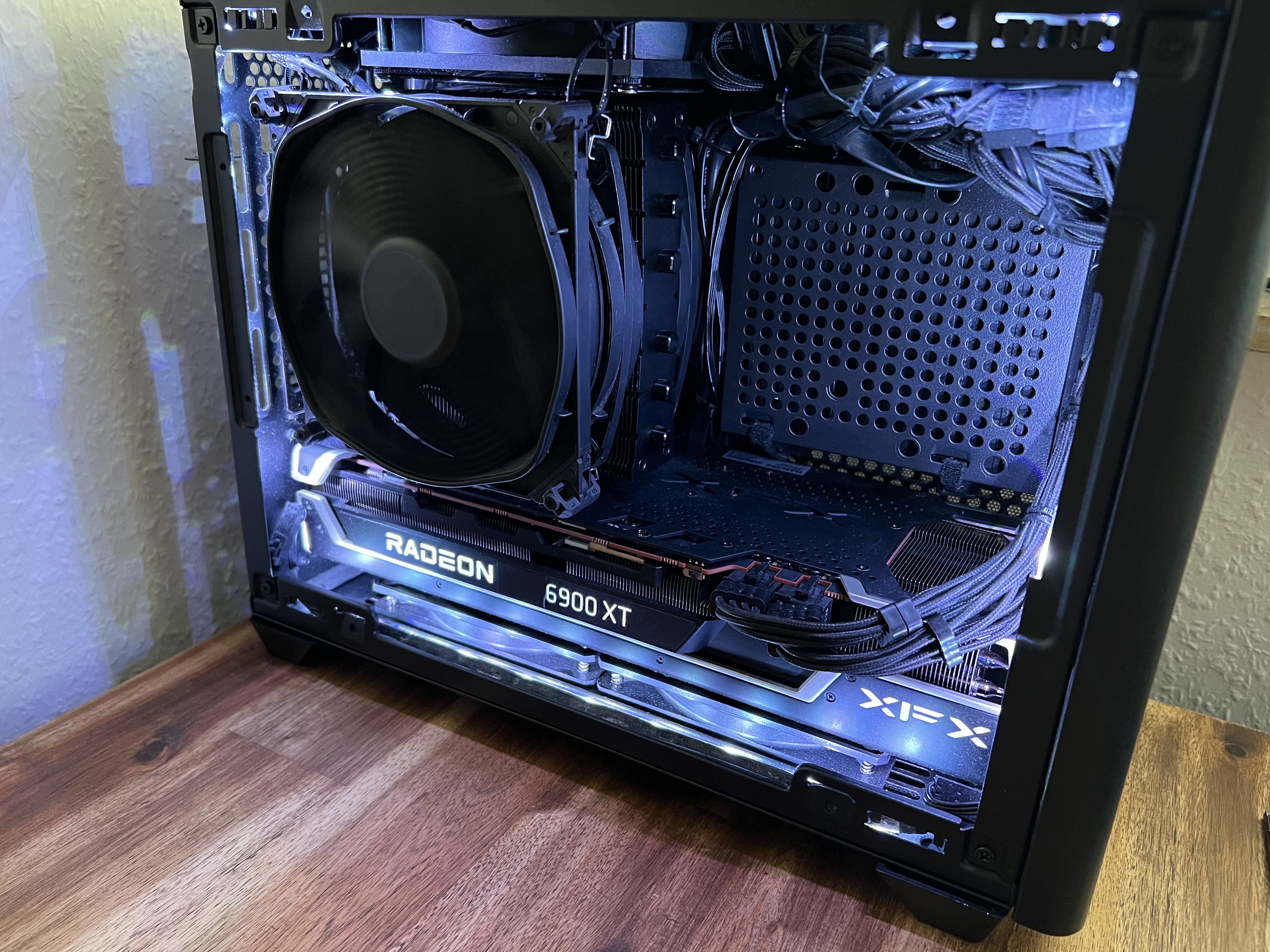

Da ich aktuell bei Hogwars Legacy und Chivalry2 im CPU Bottleneck hänge (GPU dümpelt bei 60-80% rum) und mir das nicht gefällt, da sonst quasi immer die GPU limitiert (6900 XT) , will ich noch den Rest der AM4 Plattform ausreizen und mir ein 5800x3D holen. Mir ist bewusst das dieser ein ordentlicher Hitzkopf ist.
Aktuell kühlt ein Dark Rock TF2 mit 2x135mm + ein 140mm be Quiet Lüfter direkt am Mesh (also quasi Lüfter an Lüfter) den 5600x und dieser wird mit ausbalancierten Energieeinstellungen beim Gaming nicht heißer wie 64°.
Solange keine Volllast herscht - also beim Surfen/Office ist dieser (kurz nachmessen wie weit er vom Kopf weg steht, ok quasi genau 100cm) lautlos.
Die zwei 120er Slim unter der GPU laufen auf 20%. Der normale 120er über dem Kühler läuft auch mit 20% solange keine Last drauf ist.
Die Temp beträgt bei meist 22° Raumtemparatur zwischen 34-43° und ist wie gesagt quasi lautlos.
Jetzt ist mein Problem, dass der 5800x3D halt schon ein heißer Feger ist <.<
Würde im Idle, also Surfen/Office mit 10-15% höherer Lüfterkurve grade so leben können.
Nur beim Gaming mache ich mir Sorgen wie das Ganze aussieht.
Ein leichtes Offset würde ich machen, damit dieser Temps einsparen kann. Würde gerne dafür sorgen, dass dieser MAX 80° heiß wird, drunter wäre mir lieber ... ist das Ganze realistisch mit Offset?
Beim Gaming - wie gesagt - leicht höhere Lautstärke vertrettbar. Im Idle eher nicht so (bis auf die 10% die immernoch für die Meisten als Silent durchgeht)
GPU läuft aktuell auch leicht UV mit ebenso max 67° bei 25% Lüftergeschwindigkeit.
Um zu verdeutlichen wie es aktuell aussieht füge ich noch ein Bild hinzu (sry für meine Fotografiekünste und das etwas schlampige Kabelmanagment <.<)
Für ein breiteres Publikum hab ich den Post aus dem NR200p Thread hier nochmal gepostet.
Falls nicht inordnung bitte PM dann schließe ich ihn wieder.
bin vot kurzem selbst erst vom 5600 auf den 5800x3d gegangen, und mit meinem dark rock 4 cpu kühler überhaupt keine probleme. und das in nem purebase 500, ohne mesh.
mach dir nicht so einen kopf
Der X3D ist prinzipiell garkein Hitzkopf... der heizt nur bei Vollast scheiße schnell auf über 85°C >> z.B. synthetische Benchmarks. Hab meinen unter einem Noctua U12S (1X 120er Lüfter ! max 1300 Upm) und komme bei PBO -25 nie über 65°C bei stundenlangen Gamingsessions- Lüfter dann um 900-1000Upm. (PBO-30 funzt auch und @ stock nicht über 75°C in Games - ab ~ 75° fängt der aber auch schon das throttlen an !). Ich habe aber mein Sys als quasi Benchtable gebaut (kein Gehäuse). Aber bei Deinem würde ich mir keine Sorgen machen...
Wenn ich z.B. Cinebench 23 anwerfe und der Prozzie auf PBO Stock läuft, dann sagt HWInfo bereits nach 10-15 Sekunden der X3D hat über 85°C ... da ist die Grundplatte vom Kühler noch nichtmal Handwarm^^ !!
PBO macht sehr viel Sinn bei dem Teil ( per Mainboard oder via PBO-Tool) - er läuft durch weniger Spannung kühler und taktet/boostet länger höher ( beim gamen aber vernachlässigbar).
Wie mein Vorredner schon sagte: mach dir nicht so einen Kopf :sneaky:
Vorhin bestellt und morgen 13 Uhr sollte er da sein.
Da ich die meiste Zeit am Rechner Surfe/Zocke sollte das mit der hitze passen :d
Für Videoschnitt hab ich mein MacBook Pro M1 und das macht sein Job ganz gut.
Das mit PBO werde ich die Tage in angriff nehmen wenn etwas mehr Zeit da ist.
Hab gelesen das mit der neusten AGESA das PBO aufm Board nichtmehr gesehen soll? Halte ich aber für unglaubwürdig irgendwie bekommt man ja alles zum laufen wenns sein muss :P
Werd mal ein Feedback da lassen wenns eingebaut und auf Herz und Nieren getestet wurde.
Danke euch ✌️
Leistung ist geil, Framefrops hab ich quasi nichtmehr.
Anfangs hat er beim Gaming 82° erreicht da die Lüfter auf 20%
Läuft nach PBO auf 68° Max.
Watt sind von zu 100 auf 70 gesunken.
Hat sich mehr als gelohnt das ganze :d
Der 5800X3D verbraucht ja auch gar nicht mal so viel mehr, der wird einfach nur heißer, weil der Heatspreader die Wärme nicht so schnell an den Kühler abgeben kann.
