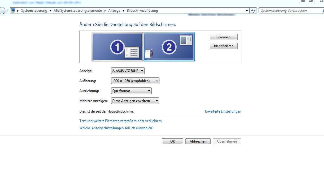

Ich sag ja, morgen bei Nubert anrufen. Die befassen sich täglich mit solchen Konfigurationen. ;)
Nachricht gelöscht

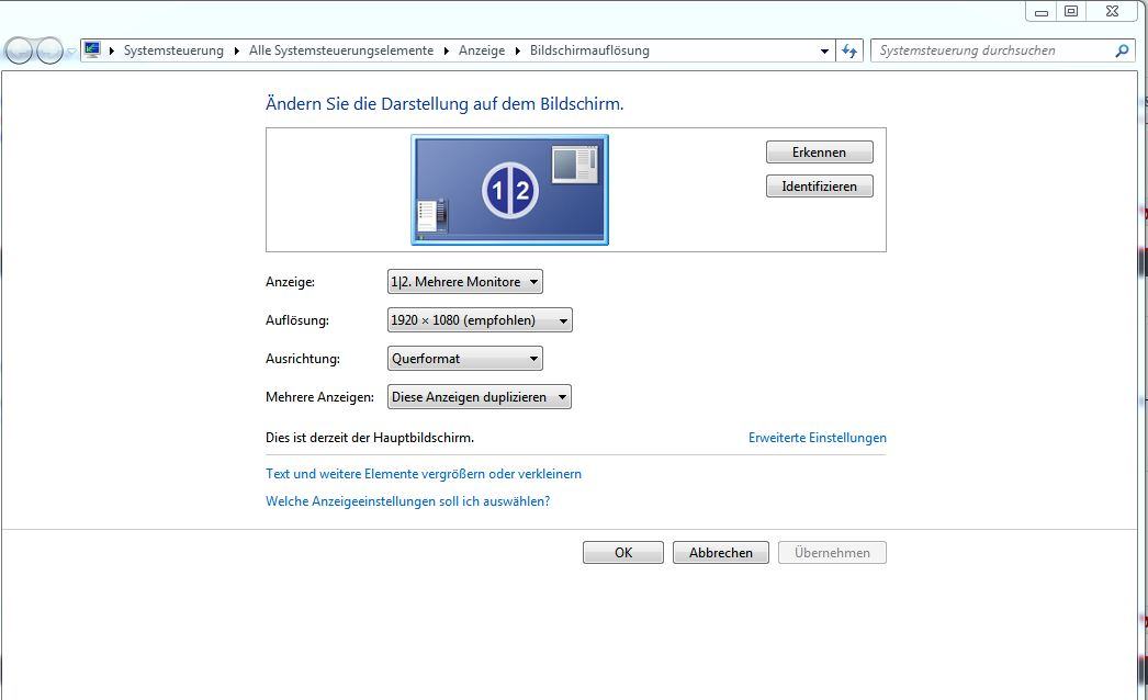

Was hier für Experten manchmal sind :banana:
@HeinzNeu wie auf dem Bild ersichtlich, stellst du deinen Asus als Hauptanzeige ein, ziehe das Monitor 2 Symbol auf den Platz von Monitor Symbol 1, dann springt er auch nicht wieder zurück. Dannach stellst du unter Audio deinen AVR als Standard ein. In der Nvidia Steuerung kannst du die HZ Zahl pro Monitor getrennt einstellen. Falls die HZ sich nicht einstellen lassen, machst du Dir eine Benutzerdefinierte Auflösung (Nur HZ Zahl ändern), und wählst diese dann aus. Somit solltest du 144 HZ auf dem Asus haben und Sound auf dem AVR.
