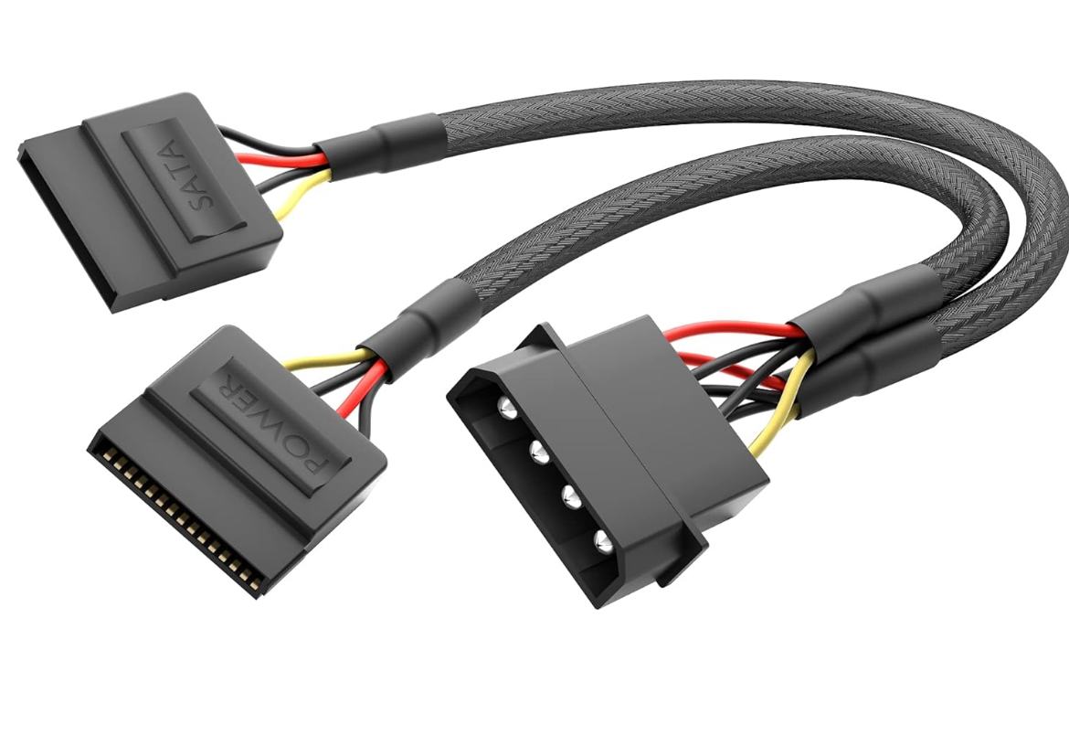

Dafür würde ich die beiliegenden PATA jeweils mit einem y Adapter erweitern auf je 2x sata.
Wären dann in der Theorie 28x SaTa Anschlüsse. Wäre dies funktional/ratsam?

Aus einem Molex 4pin Stecker, kannst du sogar problemlos vier SATA Stecker betreiben.

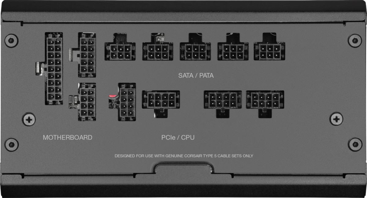

Dazu musst du wohl rausfinden, wieviel Ampere das Netzteil an diesen Anschlüssen liefern kann und wieviel deine HDDs (speziell Anlaufstrom) brauchen.
das dürfte der knackpunkt werden... schätzungsweise 30A vom anschluss bei max 2A Anlaufstrom
30A pro Anschluss oder auf allen 5 zusammen? Eher letzteres, denn das wären schon 360W?
Dann kriegst du da aber so oder so keine 28 HDDs ran, wenn die 2A Anlaufstrom haben. Bzw, 28 HDDs mit 2A @ 12V die gleichzeitig einschalten wären 1344W.... mit einem 850W-Netzteil. ;)

Ein Kontaktpaar vom NT liefert maximal 10A....
Das Datenblatt liefert Auskunft über die max. Leistung.
Auf der 3,3V-Schiene max. 20 A = 66 Watt
Auf der 5V-Schiene max. 20 A = 100 Watt
Auf der 12V-Schiene max. 70,8A = 850 Watt
Auf der 5V Standy-Schiene max. 3 A = 15 Watt
Aber insgesamt auf allen 4 Schienen zusammen nicht mehr als 850 Watt.
Die 850 Watt auf der 12 V-Schiene sind also nur theoretischer Natur, da dann auf den anderen 3 Schienen kein Strom fließen dürfte.

Die Stecker an dem Netzteil können max. 15A ab. Da ist also bei unter 8 HDDs schonmal das Strommaximum erreicht. (und selbst das sollte man schon tunlichst vermeiden. Ich würde mir da eher 10A als Grenze setzen.
