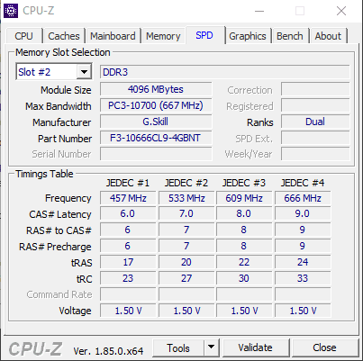

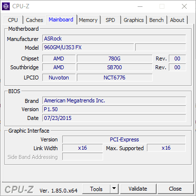

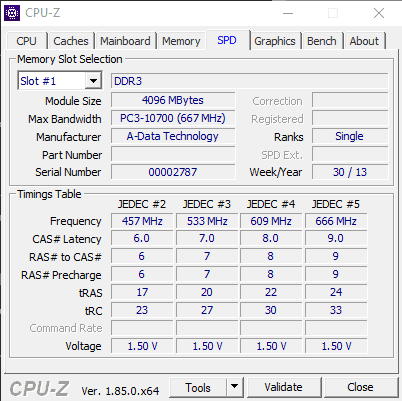

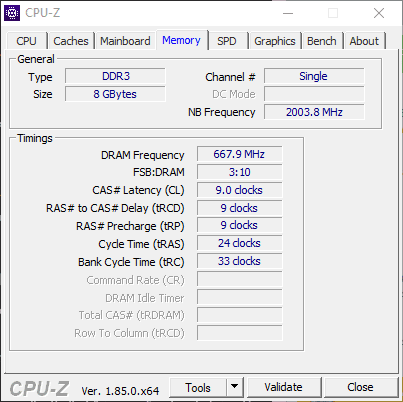

Packe anbei noch ein paar Bilder von CPU-Z.
