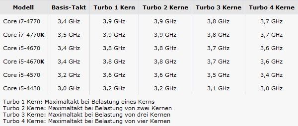

Mach mal n BIOS-Reset, der sollte unter Prime mit 4.2GHz laufen soweit ich weiß!
The Core i7-4770K therefore runs Prime95 at 3.7GHz on all four cores, while the Core i7-4790K runs at 4.2GHz.
Edit: Hab nochmal die Turbostufen der andere Heizwells hochgeladen, genau so verhält sich auch der 4790k
