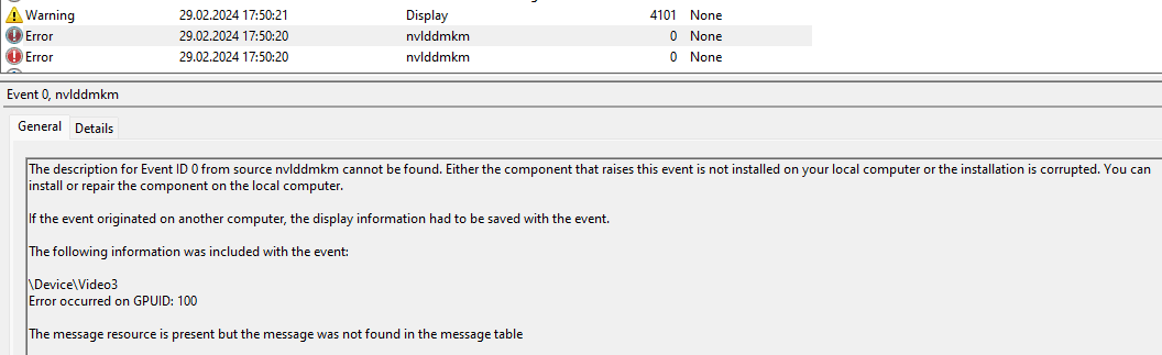

Hi,
Hab seit Ende Jänner das Problem das während dem Spielen und Benchmarks (Sea of Thieves, Tarkov, 3DMark TimeSpy) Blackscreens auftreten und man wieder auf dem Desktop landet. Im Event-Viewer sind dann diese nvlddmkm-Einträge ersichtlich, Bluescreens gab es nie bis jetzt.
Bevor das Problem auftrat gabs keine Veränderungen am System (GPU hat davor 11 Monate in einem anderen Rechner mit nem 13600K gewerkelt ohne Probleme und wurde dann im Dezember 23 ins aktuelle System eingebaut)
Ende Jänner trat das Problem für 4 Tage auf, verschwand dann wieder für ca 1 Monat und seit ein paar Tagen tritts wieder auf.

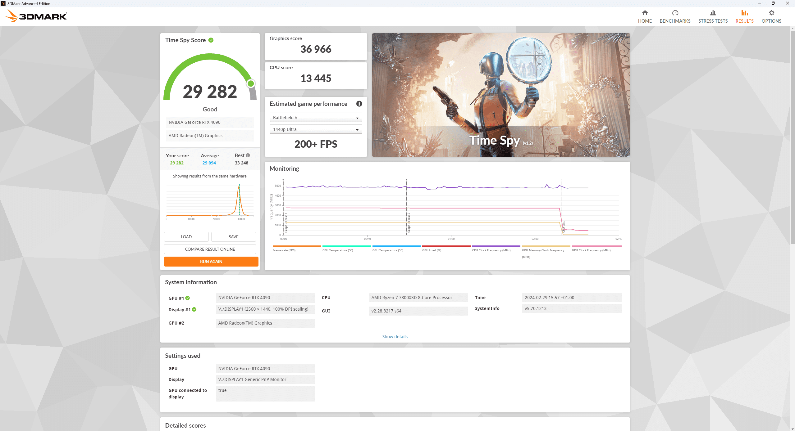

Was mich derzeit stutzig macht ist das zB.: Furmark einwandfrei läuft und in 3DMark Timespy oder Speedway gleich mal abstürzt - Furmark belastet die GPU doch noch stärker als 3DMark oder?
Im Netz findet man einiges dazu, jedoch unterscheiden sich die Fehler oft, bei manchen tritt das Problem selbst am Desktop beim surfen auf, bei anderen drehen die Lüfter hoch (da scheints wohl an nem Custom-Kabel eher zu liegen etc).
Was meint ihr wie groß die Wahrscheinlichkeit ist das es wirklich an der GPU liegt? Heute beim ersten einschalten lief der erste TimeSpy Benchmark durch, Leistung passt jedenfalls würde ich sagen, weitere Benchmarks danach stürzten dann wieder ab.

riser kabel?
stürzt das game ab ?
Kein Riser-Kabel, direkt im PCIe-Slot installiert mit Stützen das die GPU nicht durchängt.
Ja die Games stürzen ab bzw. frieren ein, 3DMark beendet nur den Benchmark mit der Fehlermeldung "Error Occured".

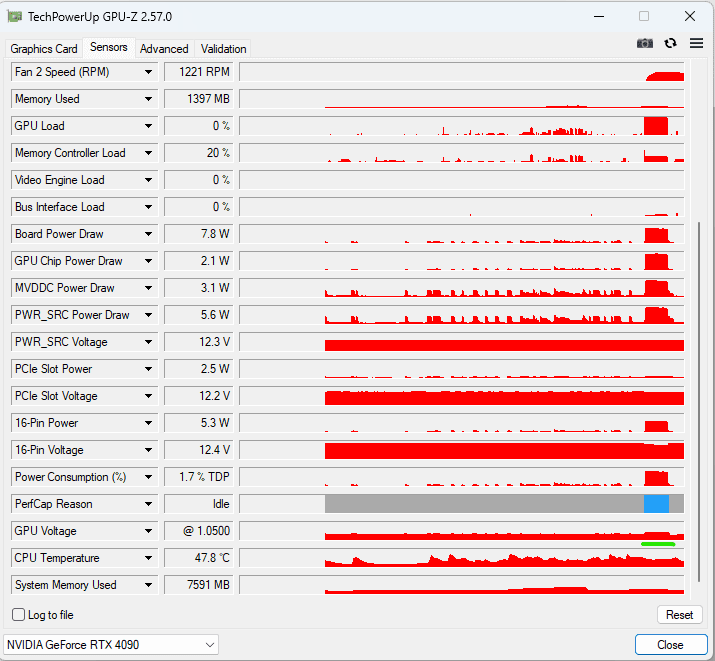

Klingt für mich nach defekter GPU, möglich aber auch das es am HPWR Kabel liegt, du könntest mal mit GPU-Z die Voltage vom Stecker auslesen.
Wenn die 12 Volt nicht gehalten werden, hat das Kabel oder NT einen Schuss, da du ja die Stecker kontrolliert hattest, sollte physikalisch eigl alles okay sein.

GPU zeigte im zweiten PCIe-Slot das gleiche Verhalten....
Danke euch - werde schlussendlich in beide Richtungen gehen (GPU und MB) aber beim MB aus einem anderen Grund.

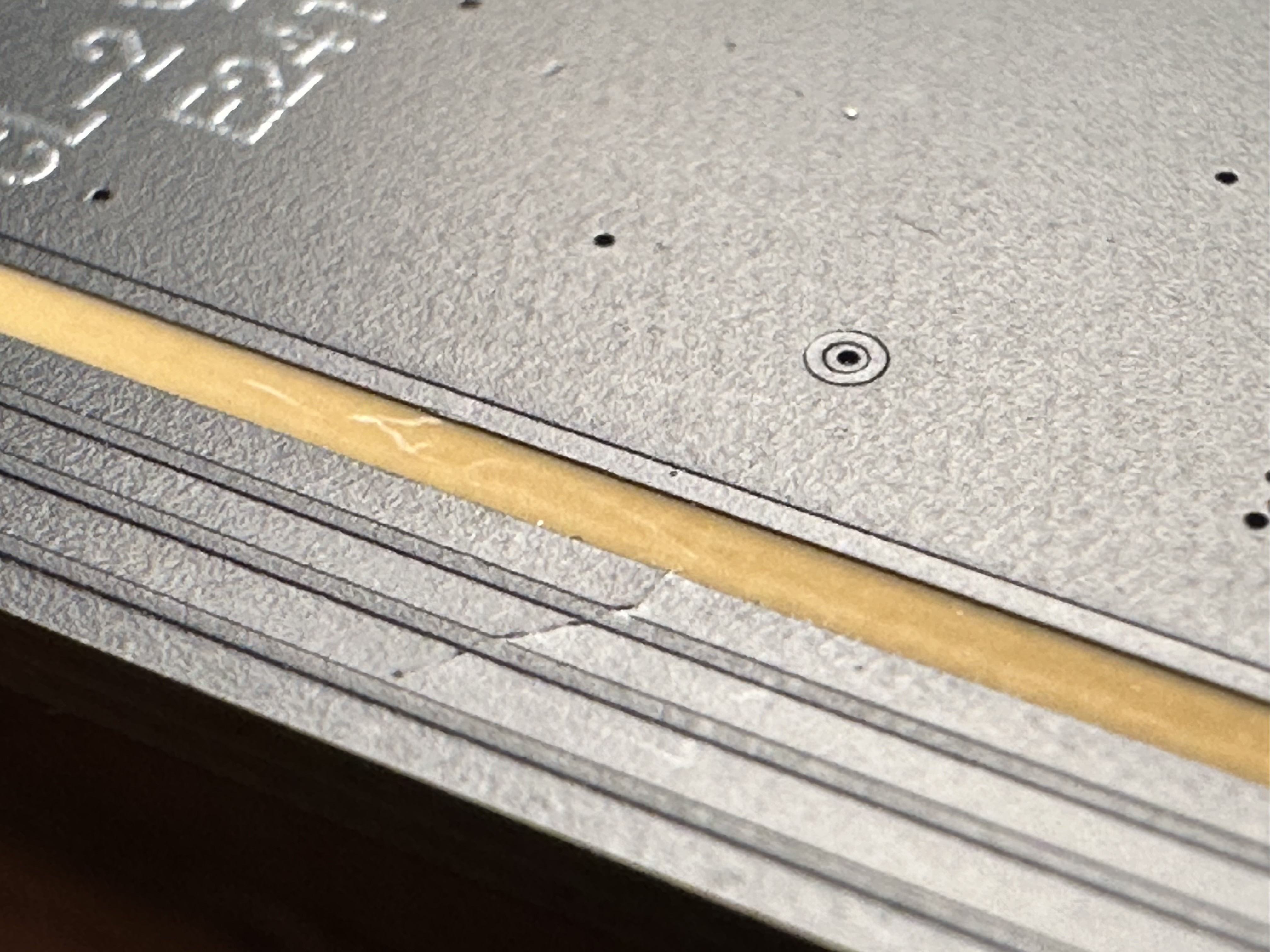

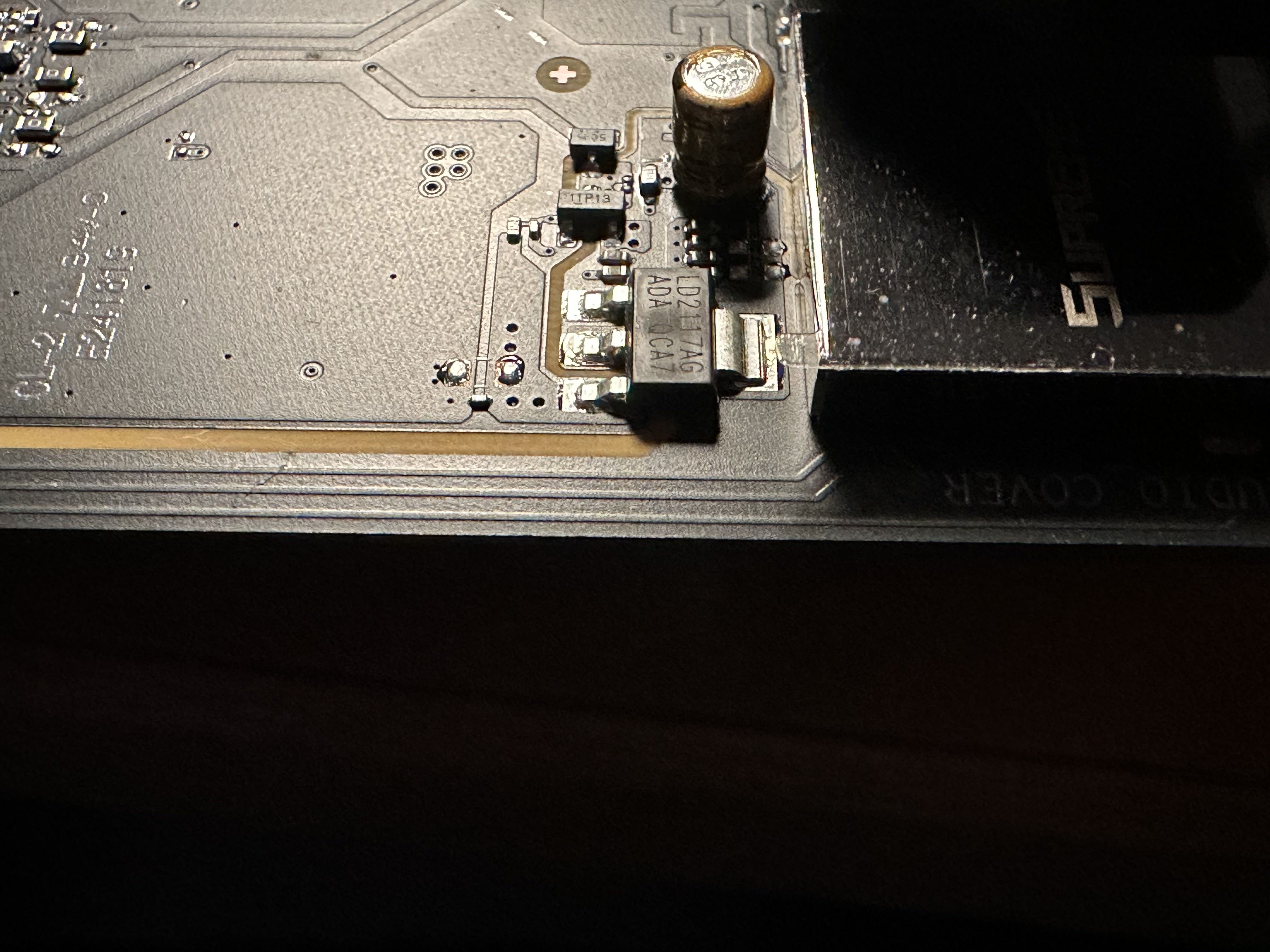

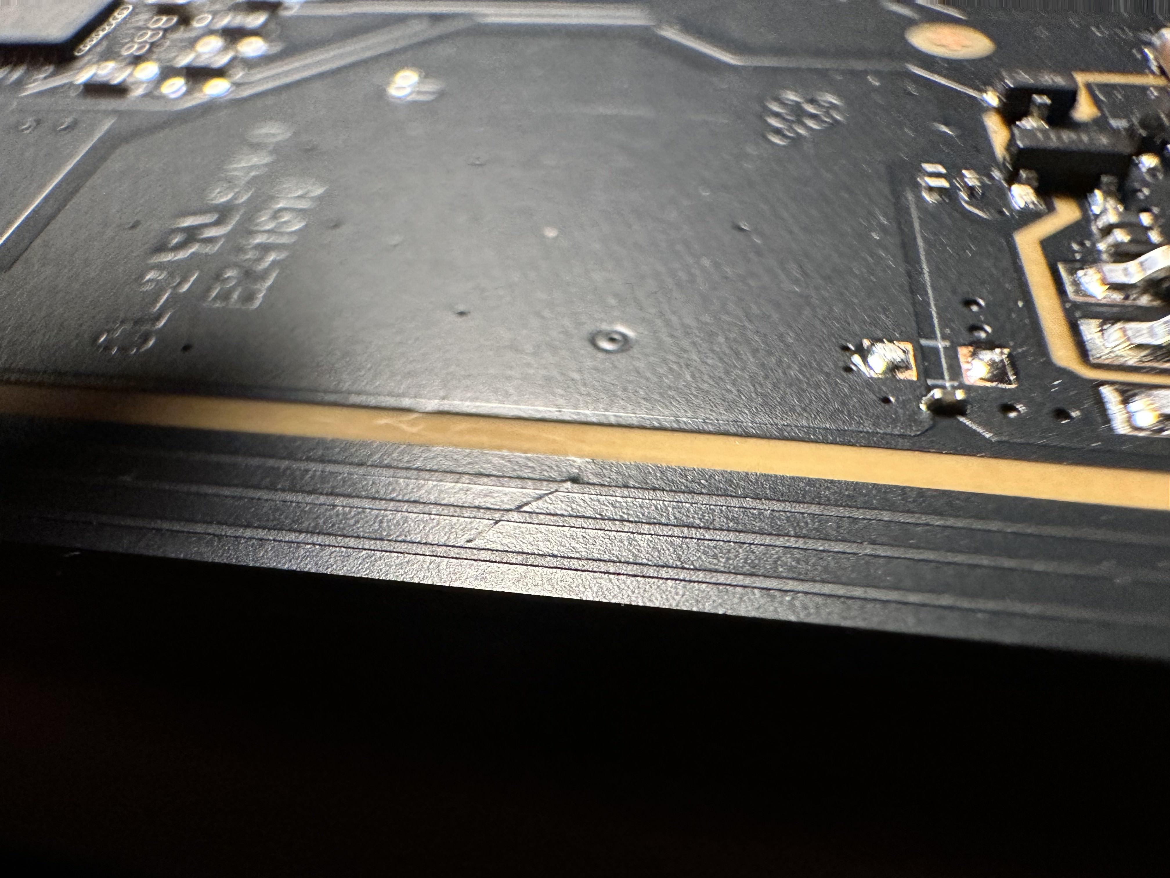

Bei der Kontrolle vom MB sieht man bei den Leiterbahnen die zum Audio-Chip gehen entweder einen kleinen Riss oder ein kleines Haar?! das mitlackiert wurde - ich kanns nicht genau beurteilen und ich kanns ausschließen das ich hier mit dem Schraubenzieher oder dergleichen abgerutscht bin. Kann nur Schönheitsfehler sein oder auch nicht.
