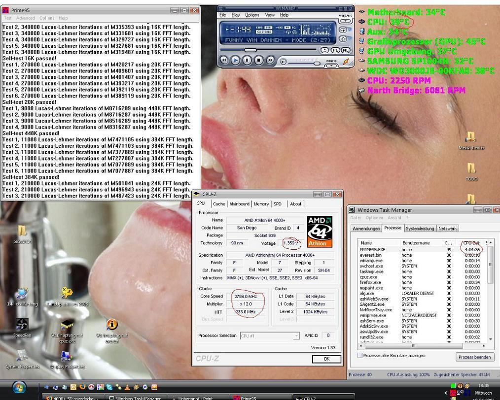

So, hab heute mal n bissl langeweile gehabt und an den Schräubchen nach oben gedreht. Bin zurzeit bei 2,8 GHz und unter 40°C bei Vollast. Hab kein Volt mehr gegeben. Prime läuft seit ner Stunde.
Nun mal des Stepping: 0548RPBW; hab da nichts drüber gefunden, nur n paar französische Seiten :(

Ich habe ihn wie gesagt bei 1.475 Volt mit 2880Mhz 6.5Std. Stabil mit prime laufen lassen ! Den Speicher auf 333Mhz gestellt damit lief der Speicher bei 386Mhz und stellte damit keine gefahr da!

Haste dir mal mit cpu-z die Vcore angeguckt bei 2800Mhz??
Wenn bei cpu-z 1.39Volt in etwa anzeigt wird ist das ein Super ergebniss!

supi danke für den screen habe jetzt noch mal probiert und er stürzt in css immer ab wenn ich den bus auf 225 stelle?
bei mir szeht bei volt 1,544 ist das schlecht??aber er geht auch runter so auf 1,49
@andietheke,sehr geil! :D

Joa, find ich auch, vor allem mit so nem Billigkühler wie dem Alpine 64; lasse Prime noch bis Ende von Star Wars heute laufen und dann kümmer ich mich mal um die Graka und den Ram

@anditheke also 2640 Mhz macht meine auch Standart danach habe ich nur 2880Mhz getestet das lief nur mit 1.475 und 3000Mhz schafft meine nicht bei 1.5Volt höher bin ich noch nicht gegangen! Werde es aber nochmal versuchen wenn ich neuen Ram habe es sollte dann schon 1:1 laufen cpu/ram!
