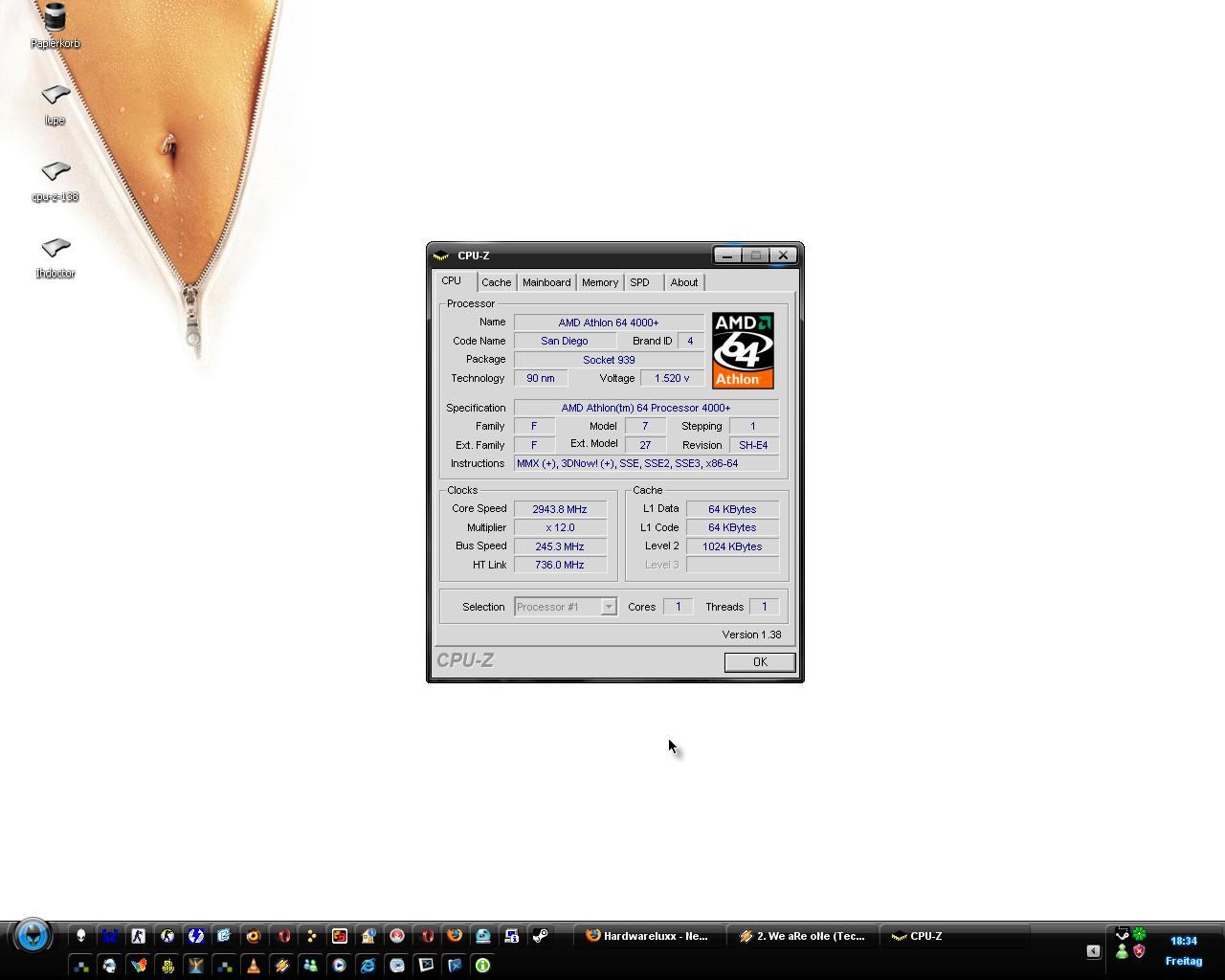

ich hab meine amd 64 4000+ sd bissl overclocked.
wollte eig. nur fragen ob das so ok ist, oder ob das ein schlechter wert ist?
und sind 34 °C ok im idle in ordnung?
hier mal ein pic:

Dein Screen zeigt, dass du mit dem Takt ins Windows kommst! Was soll uns das sagen :-[
Also schmeiß "Prime95" an >Torture Test>in-place large FFT's
Dann wird man sehen ob du eine "Gute" erwischt hast

der screen ist doch vollkommen in ordnung. Ich denke das unter prime die Temp etwa bei 43-44 grad liegt.
Siehst du, ich denke da was ganz anderes, wie soll ich Temps einschätzen, wenn ich noch nicht mal weis was er für eine Kühlung hat ;)
Na Ja, und 44° Core Temp unter Last bei 2,95@1,52V :hmm:

Mal was anderes: Brauchst du wirklich die 1,52 V um auf die Frequenz zu kommen oder hast pauschal hochgestellt, ist nämlich schon recht hoch. Wieviel schafft er auf 1,4V?
Am einfachsten:
im Bios:RAM auf 166 MHz (damit kommst dann auf jeden Fall bis 3000MHz beim 4000er mit Multi auf 12, ohne das du den RAM übertaktest)
HTT auf 3x
FSB meinetwegen auf 12x240MHz stellen
Dann im Windows mit Clockgen den FSB schrittweise in kleinen Schritten erhöhen. Nach jedem Schritt Prime anwerfen und ca.5 Minuten laufen lassen. Dann den FSB wieder leicht erhöhen, Prime laufen lassen.....bis Prime den ersten Fehler bringt. Über das Tools Crystal CPU ID unter Windows die V-Core leicht anheben und wieder testen, bis Prime stabil läuft usw.usw.
PS: Immer die Temps im Auge behalten bei V-Core+!!!
