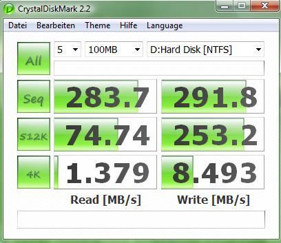

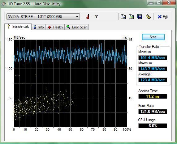

edit: so, hier sind die werte im Anhang, sind recht verschieden ausgefallen, aber schlau werd ich leider nicht draus, weil ich mich mit den werten nicht so gut auskenne. ne SATA soll doch theoretisch 150 schaffen sind aber alles SATA II Platten, die ja 300 können sollten.
bei hd tune kommt durchschnitt 125 raus, bei crystal sinds wohl an die 300..
aber das ist ja lange nicht der wert x 4 mit dem raid system, oder testet er dabei nur eine platte ?
ich blick da leider nicht ganz durch, deswegen auch die frage hier im forum dazu.

ich hab mit 2 640er samsung hdds im raid 0 am intel p45 max 170mb, average 130mb lesen bei hdtune.
bist du sicher, dass du deine platten in einem raid00 laufen hast? sieht aus wie ein raid0, und das würde die werte erklären.

Vielleicht zeigt auch nur Crystal die richtigen Daten an, da sind es ja 295 ? das würde ja dann fast hinkommen, wenn man deinen averagewert von 130 verdoppelt auf 260 mit vier anstatt 2 platten.
ich hab übrigens auch die samsung spinpoint, zwei 512 und zwei 640 GB, haben dann effektiv 4 x 512.

scheint also zu funktionieren bei mir, da die Werte eigtl. genau doppelt so hoch sind wie bei dem 2 Platten System.
es wird wohl an HD Tune liegen irgendwie.

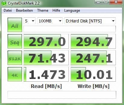

ich hab jetzt mal in den systemeinstellungen - hardware device manager bei den Disk Drives - Erweitert - Policies ausser dem "Enable Write caching", was eh schon an war auch noch "Enable advanced Performance" angeklickt.
Danach war aber gar nichts advanced sondern die Werte im Crystal sind runtergegangen..
nur bei 512k sind sie ein wenig höher..
Pic im Anhang.
wozu soll die advanced performance funktion gut sein, was bringt sie und warum werden dadurch die werte schlechter ?
