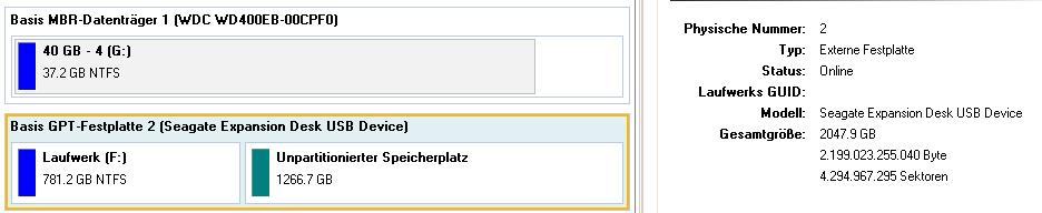

habe mir die "Seagate Expansion 4 TB" gekauft. Leider funktioniert diese unter Windows XP nicht. Lt. Internet sollte das mit dem Seagate DiscWizard möglich sein. Dieses Programm findet die Platte genauso wenig wie die Win-Datenträgerverwaltung.
Auf anderen Seiten stand, dass man Partitionen mit max. 2TB einrichten sollte.
Mit Paragon Parition Manager ist das zwar möglich, aber auch danach wird die Festplatte nicht in Win angezeigt.
Außerdem zeigt es, dass die Platte nur 2TB haben soll und eine Basis GPT-Festplatte2 ist. Siehe Anhang.
Hat jemand eine Idee, was man noch machen kann, damit die Platte mit Win XP funktioniert?
Vielen Dank für eine Antwort.

Habe mich auf 700.000 MB beschränkt. Siehe Bild. Wenn das nicht geht, dürfte es mit 2 TB erstrecht nicht gehen.

Du kannst die GPT Partition löschen und eine MBR Partition erstellen. Allerdings sind dann maximal 2 TB nutzbar.

USB Platten mit mehr als 2TB gehen mit XP nur, wenn sie eine 4k Sektoremulation haben, dafür wurde die in den USB-SATA Bridgechips ja auch mal eingeführt. Inzwischen gibt es aber auch Platten mit 4k Sektoremulation, die trotzdem mit GPT partitioniert sind und das unterstützt XP normal nicht, also als 32bit und ohne Zusatzsoftware. Wenn Du Glück hast und das ist so eine, denn reicht es neu zu partitionieren und dabei MBR zu wählen. Wenn Du Pech hast und der USB-SATA Bridgechip macht keine 4k Sektoremulation (kann man mit wmic diskdrive get BytesPerSector,Model herausfinden, aber ich glaube noch unter XP), dann kannst Du nur maximal 2TiB von der Kapazität nutzen und hättest besser auf Modelle mit maximal 2TB Kapazität zurückgreifen sollen.

Mein BIOS ist nicht updatebar.
Mit einer Liniux Live DVD geht es.

Im Win XP Diskmanagement wird die Festplatte gar nicht angezeigt, daher kann ich da auch nichts löschen.

Benutze das Programm diskpart auf der Kommandozeile. Wenn das nicht klappt eine Parted Magic oder Gparted Live Disk nehmen. Siehe Google
