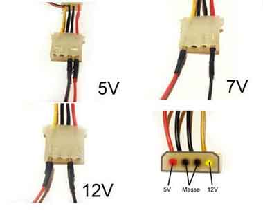

Mit der Zalman-Lüftersteuerung kannst du an den Kippschaltern 4-polige Lüfter/Kaltlichkathoden/usw. steuern. Schau einfach in meine Sig.
ein bild für dich
Jo, danke. laos leichter wärs wohl 3-pin Lüfter zu verwenden , da ich sie schon gerne steuern würde oder 4 auf 3 pin Adapter ? Funktionieren Lüftersteuerungen dann auch noch?
Selber will ich ungern an den Kabeln etwas modifizieren, zdem entstehen die 7 Volt doch nur aus der Differenz der Leitungen, wenn ich das richtig verstanden habe. Fehlt dann nicht noch eine Masse ?
thx

Ja Lüftersteuerungen funktionnieren, aber nicht die vom Mainboard, da du ja kein Tachosignal auslesen kannst!
