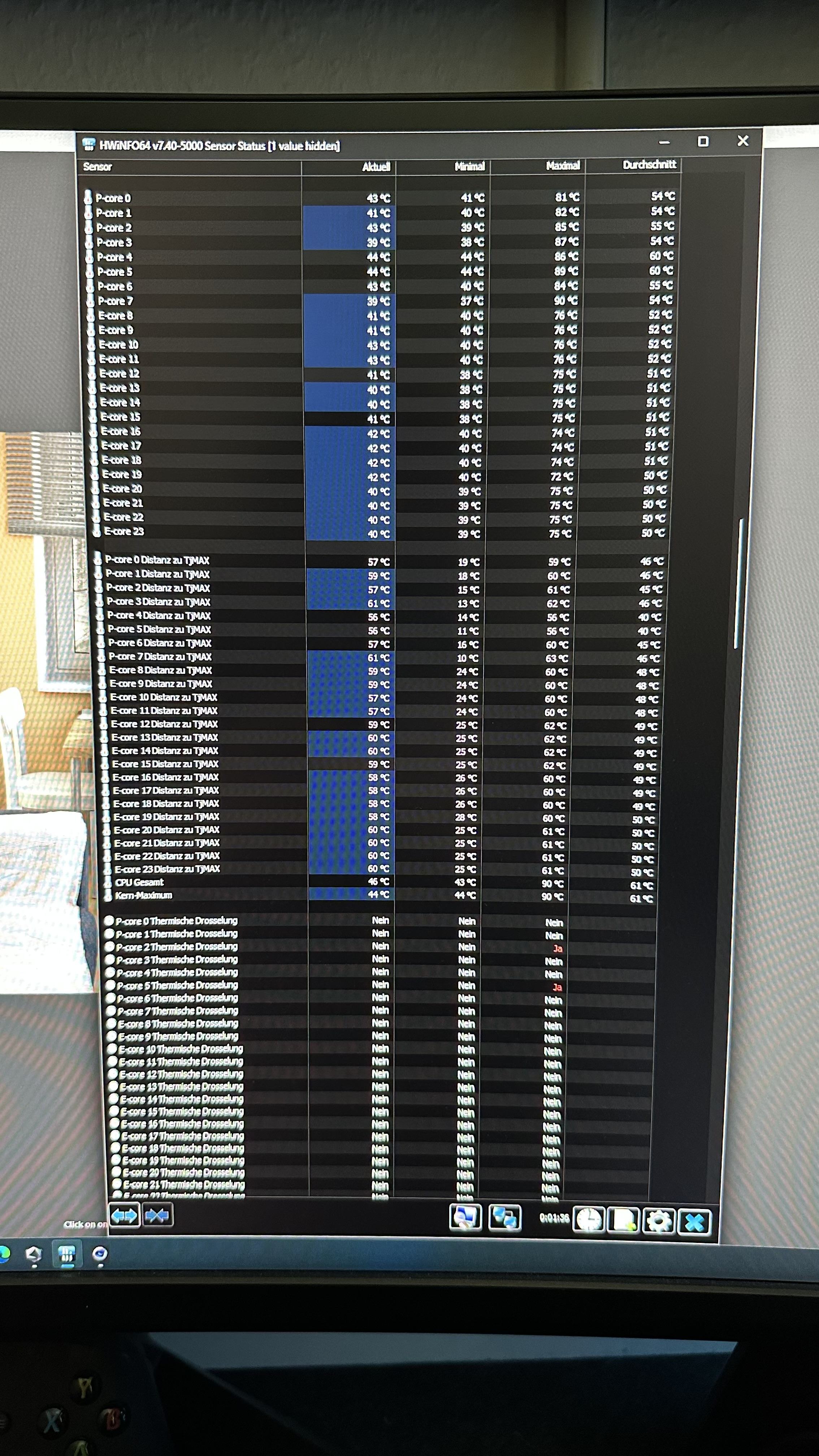

Hallo evtl. Weiß ja einer woran das liegt oder ob das sogar normal ist?
Habe heute meinen 12900k gegen ein 13900k getauscht.
Was ich aber nicht verstehe ist wenn ich 3dmark oder ein benchmark starte gehen die temps auf 2-3 kernen auf über 90 grad hoch. Danach sind sie normal auch wenn ich ein benchmark mache alles normal. Nur wenn ich es starte wird es es schnell mal heiß. Sonst wie gesagt alles gut bei den Temperaturen.
Woran kann das liegen? Wärmeleitpaste falsch raufgemacht? Aber sonst sind die temps ja normal. Daher bin ich etwas verwirrt.
(Habe nichts passendes gefunden daher der beitrag)
Danke

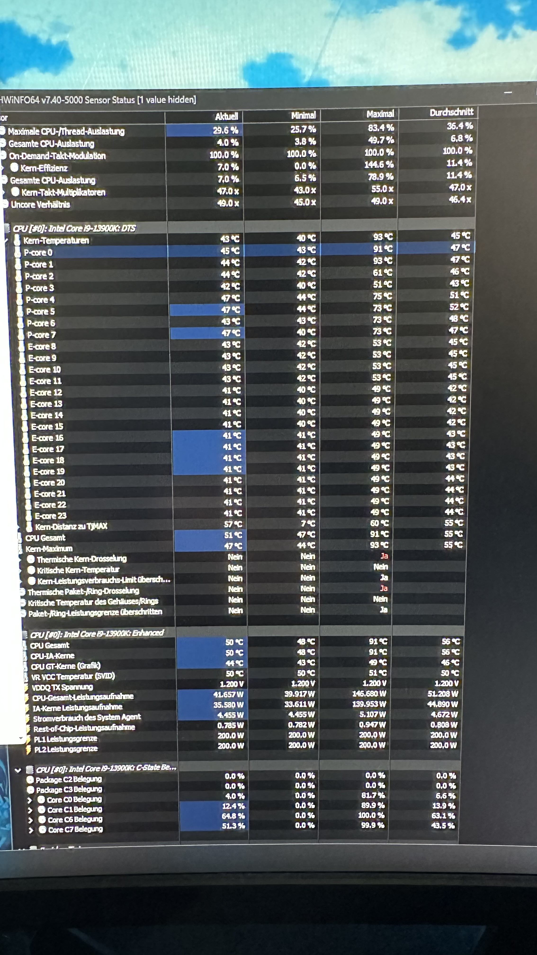

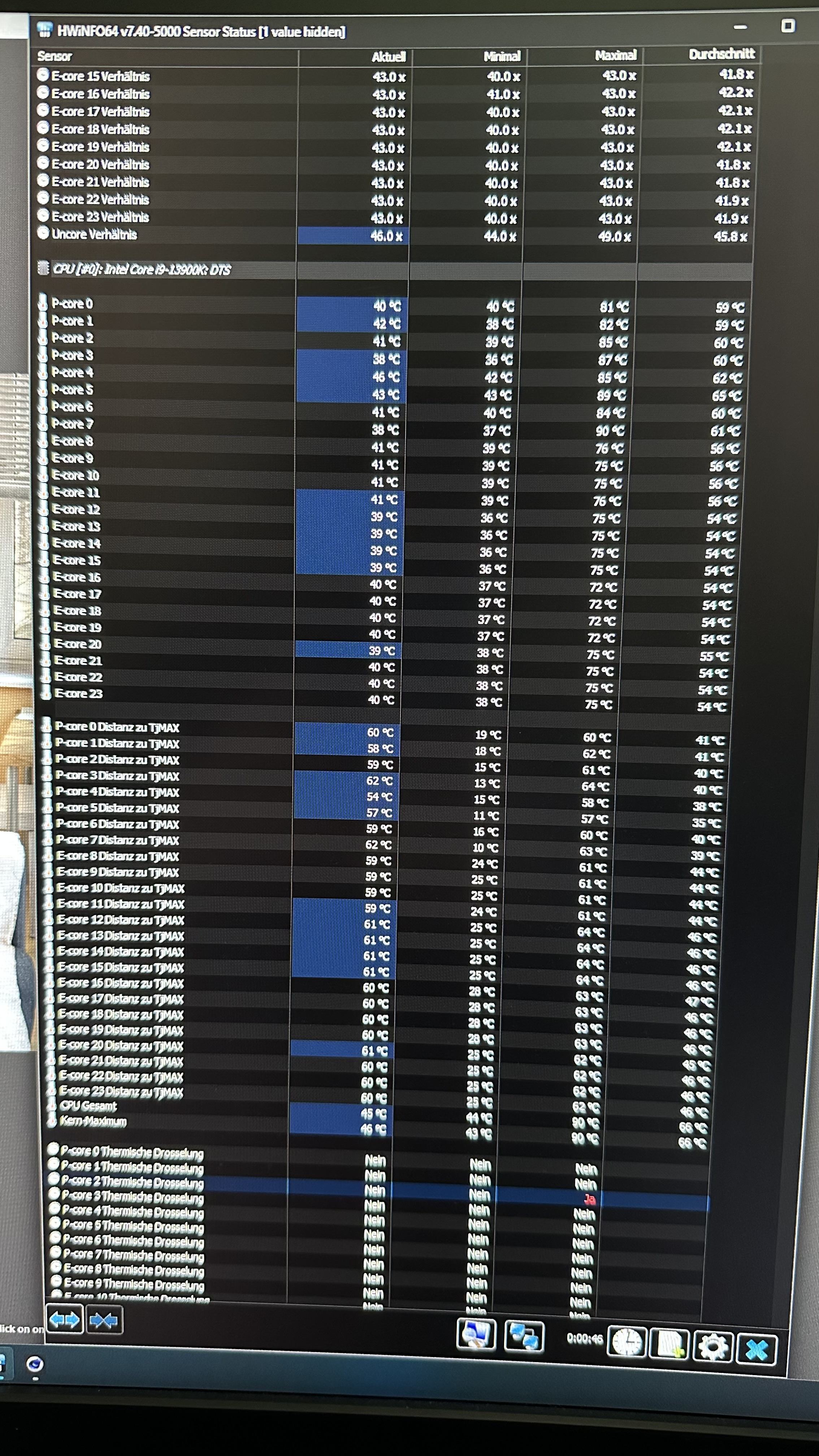

Ja PL1/2 wurden eingestellt. Hate erstmal über die gesammte fläsche Wärmeleitpaste aufgetragen und es dann abgemacht und in die mitte beim zweiten mal nur etwas raufgemacht weil ich dachte evtl zuviel. War aber natürlich nicht^^
Ist also gleich geblieben. So die temps sind ja auch völlig in ordnung nur wenn ich 3d mark starte werden 1-3 kerne richtig heiß und werden schon rot angezeigt bei Hwinfo. Sonst in den tests setc wieder alles normal.
Was ich aber nicht verstehe ist das die Karte angeblich gedrosselt wird? Zumindest sagt das Hwinfo. Obwohl die Karte jetzt nur auf max 91 grad ging. Das kommt manchmal auch wenn sie nur bei 85 grad ist.
Manchmal kommt diese meldung nicht obwohl zb dann auch mal 95 grad ist das Maximum.
Edit: übrigens egal was für ein PL. kommt immer so. Hatte vorher auch mal PL1 und 2 auf 200w.
Was kann das sein?

Weiß einer woran es liegen kann das die cpu einfach drosselt manchmal? Selbst wenn es 85/90 grad max ist drosselt es manchmal.
Die CPU selbst hat roten Alarm geschlagen (und ggf. gedrosselt), nicht HWinfos periodische Messroutine.

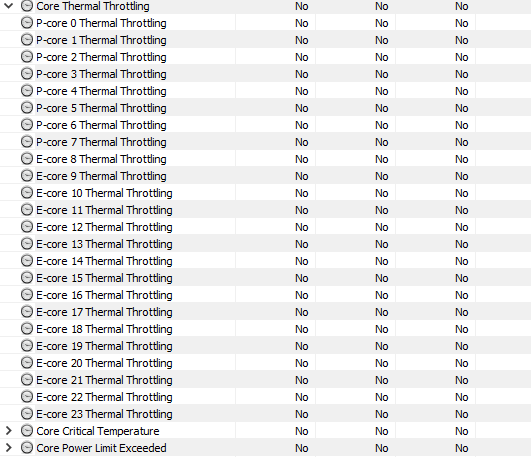

schau mal bei HWinfo in diesem Bereich.....

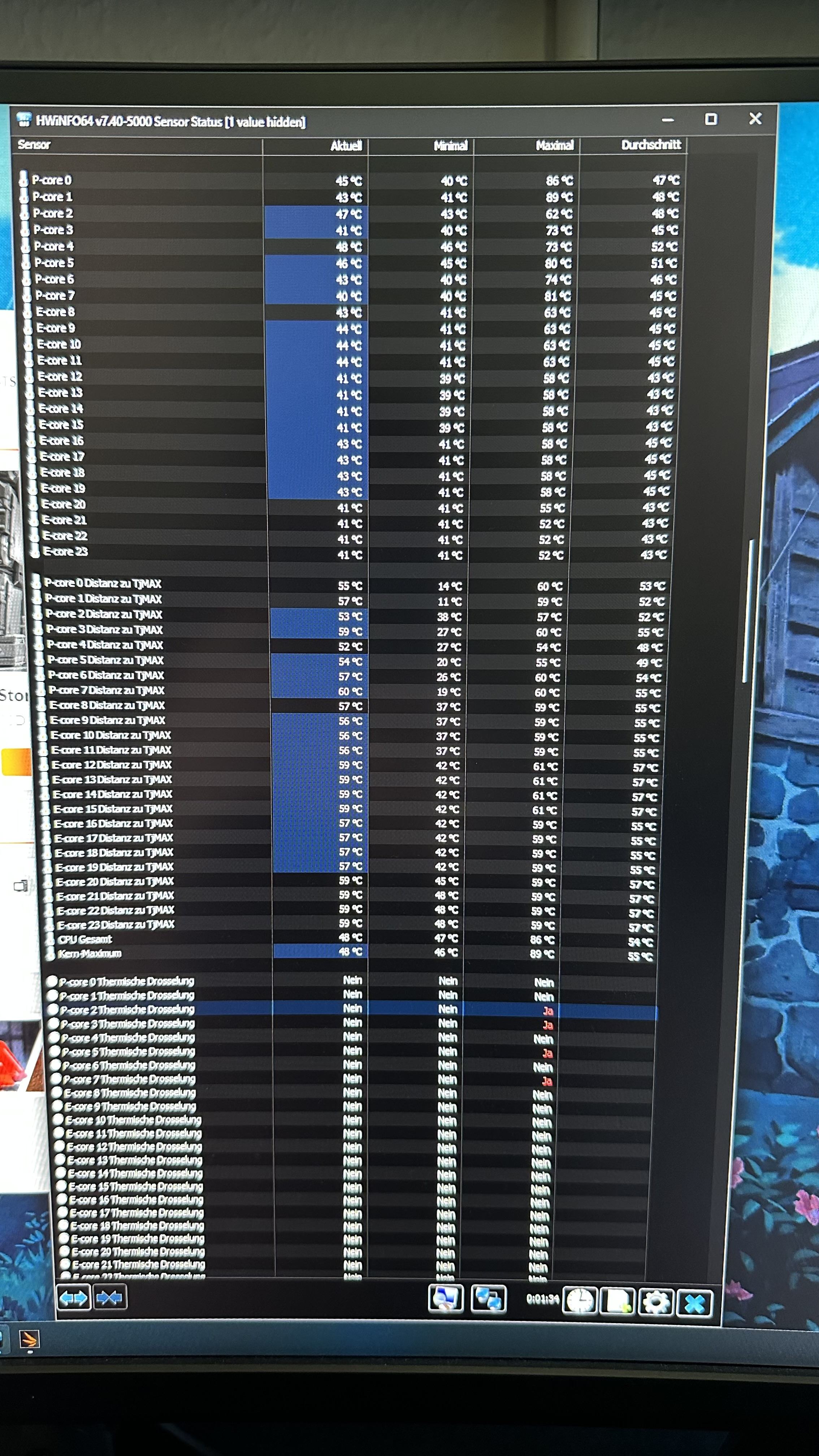

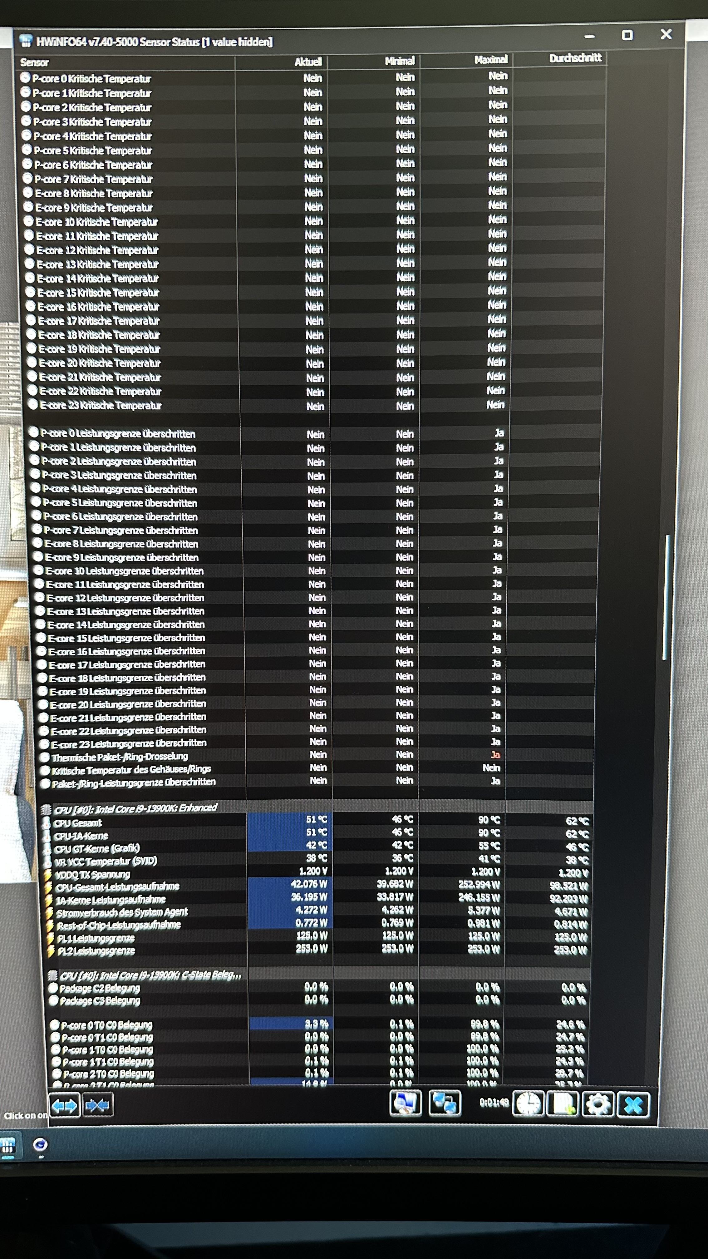

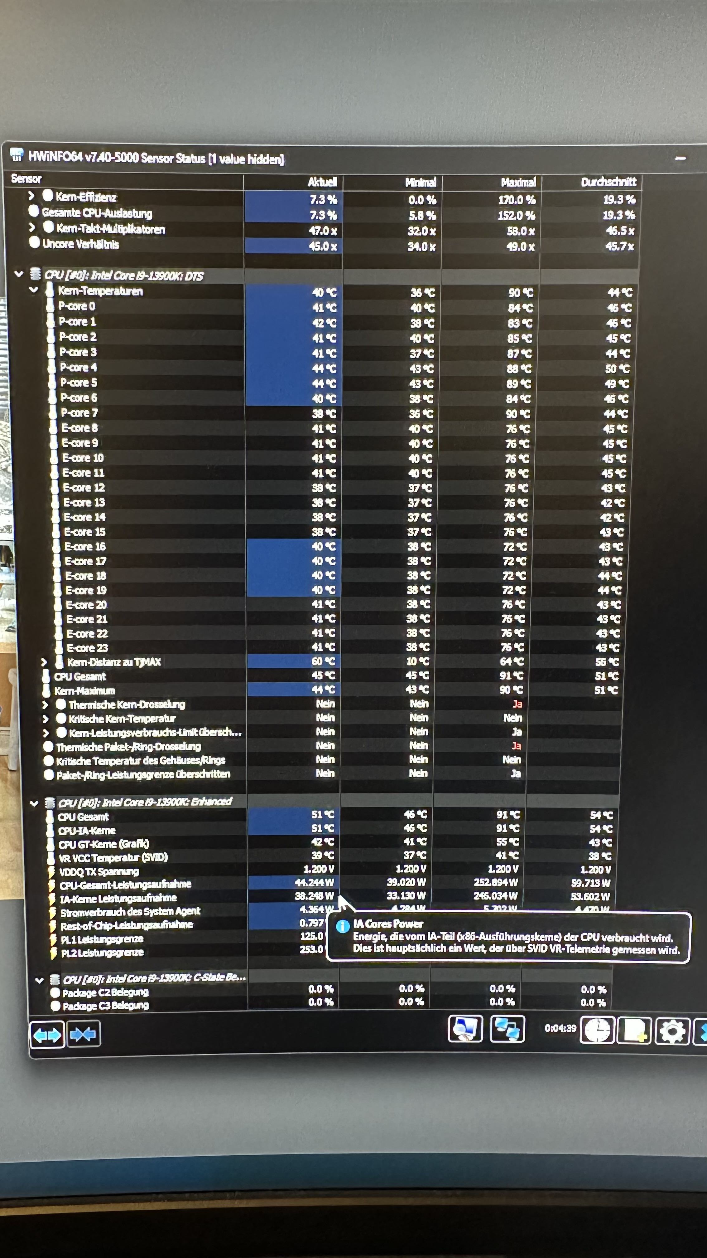

Max 90 in cinebench und trotzdem wird es rot bzw steht das es gedrosselt wird.
Auf dem dritten bild zb auch. Da zeigt er zb core 2 an, obwohl der nur max 85 grad war.
Was übersehe ich? Es kommt auch nicht immer. Eben waren die temps sogar etwas höher (92 grad und da ist auch nichts passiert.)
Bild 4 habe ich einfach nur 3dmark gestartet.
Passiert auch wenn ich ein bechmark starte. Wenn der test dann läuft ist alles gut.

wenn du 3dmark startest dann "scannt" futuremark systeminfo den pc , dabei lastet er auch 2-3 mal für ne sekunde die cpu voll aus. völlig normal
